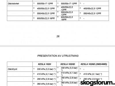

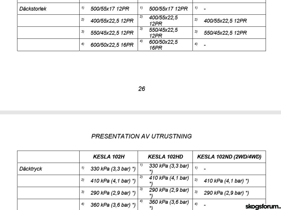

#494446En fundering om däck tryck i sammanhanget. Kesla säger 4bar. Vad jag kan läsa ut om mina är max 3,6bar, eller tolkar jag tabellen fel. Max tryck vid montering är 5bar, står på däcken. https://www.bkt-tires.com/en/pattern/flotation-558
Detta måste ju påverka både greppet och hur långt rullen orkar gå ner.
Kom även att tänka på nu att vad hjälper en större rulle att det inte tar i armen? Ändläget är ju fortfarande det samma. Även om det borde bli svårare att dra ner rullen lika långt?

#494460Er det 400-22,5" hjul du har???
Er bara dessa hos Kesla som ska ha 4,1bar.
Annars er det Alliance däck på min kesla, men vet inte om det sitter samma märke på alla storleker hos Kesla.

#494469Nej, nej! Jag har 500/45-22,5" 16 lager. Trodde de flesta hade koll på detta vid det här laget.
I instruktionen du lade upp för justering av drivningen står det 4bar, det var detta som fick mig att tro att alla Kesla hade 4bar.

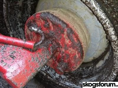

En annan sak dock. Har märkt att vänster sida inte bromsar lika bra som höger. Har luftat om det nu påverkar i ett system som konstant matas av tryck och inte är beroende av en begränsad huvudcylinder. Märks framför allt med riktiga lass då bara ena sidan vill låsa helt (om man drar så mycket i spaken). Antar att det behöver justeras, men hur sitter dessa ihop? Ser inte ut som att det går att lossa bara bromstrumman. och inget justeringshål på utsidan vad jag kan se. Sitter FAD axeltappar med trumbromsar. Och nej jag har inte badat med den än, så det är inte felet.

#494821Detta er det enda jag hittar om trumbromsar i Kesla manualen(själv har jag skivbroms), förutom maks tryck på 140bar.
Hadde trumbromsar på min förre vagn, men minns inte det sto något om justering där heller. :???:
Det er ADR even på Kesla.

#494905Johannes: Har du invändiga bromscylindrar? Ngr yttre hävarmar för handbroms? Har du hunnit köra in bromsarna?

#494924
stegmaster skrev:Kan inte weimer bidra med några manualer om 12tonns vagnen??
Eller kanske nån medlem här som köpt weimer har som pdf???
Typ user manual och parts list.
Jodå, har komplett manual, men hittar inte ett ord om bromsarna.
Morgan Nordin skrev:Johannes: Har du invändiga bromscylindrar? Ngr yttre hävarmar för handbroms? Har du hunnit köra in bromsarna?
Morgan, K.T.S
Invändig cylinder. Ingen handbroms. Sitter en arm svetsad i axeltappen. Kanske inte hunnit köra in dem riktigt, har bara bromsat manuellt vid behov i branta backar i skogen, men de borde väl ändå ta ganska jämt även om de inte är riktigt inkörda?

#494949Nya bromsar brukar inte klara bromstesterna i Tyskland vid registrering pga både låg och ojämn verkan! Ut på vägen och nöt in dem men överhetta inte. Du har väl en bromsventil så du kan ansätta "lagom"?

#494964Har en bromsventil från Weimer kopplad till ett hydraluttag samt fri retur så att när jag släpper spaken släpper bromsarna, går även ställa hur fort de släpper. Så ja jag kan ansätta dem lite lagom.
