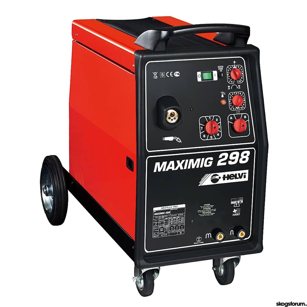

#748027
Jag har en Kemppi mig/mag som jag är helt nöjd med.
Men jag kikade lite på den prisklassen du kikar på ca 11K och hittar då en Helvi 300A som ser vettig ut, obs 90kg!
https://duab.se/garage-verkstad/svetsar ... aximig-298
Tekniska data
Nätspänning 400 V
Effekt 60% 8,5 kVA
Tomgångsspänning 18-45 V
Svetsström 30-300 A
Intermittens
- 35% 290 A
- 60% 225 A
Antal effektlägen 14 st
Svetstråd
- stål 0,6-1,2 mm
- rostfritt stål 0,8-1 mm
- aluminium 0,8-1 mm
Trådrullens storlek 5-15 kg
Isolationsklass H
Skyddsklass IP22
Mått (lxbh) 880x500x740 mm
Förpackningsstorlek (lxbxh) 940x390x615 mm
Vikt 90 kg
Re: Hur grovt med MIG svets
Heavy_D
#748032Jag har ingen Helvi MIG däremot en av deras plasmaskärare (3-fas) Och där kan man väl säga att jag fick vad jag betalade för, inte kass, men inte särskilt nöjd heller.
Är ett tag sedan jag läste på om dom, men som Slurfi säger så brukar teknisk data se bra ut i förhållande till pris.
