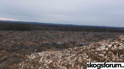

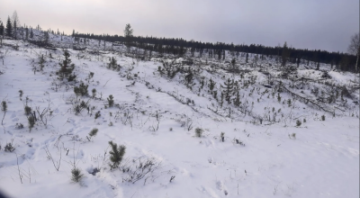

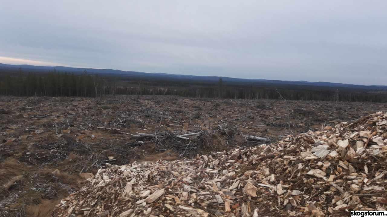

Den snöklädda bilden här intill är tagen i höst och visar ett cirka 40 hektar stort hygge på ett berg utanför Gällivare efter en avverkning som gjordes 1979 eller 1980 och där de planterade contortatallarna (det vill säga de som överlevt) fortfarande står kvar och i många fall inte ens nått manshöjd.

– Nej, det är fortfarande inte satt några nya plantor där vad jag sett. Det har som bäst stått runt tre meter höga och eländigt krokiga contortaplantor och där runt hälften av dem hade tippat omkull.

BILD PÅ HYGGE: Hygge på Sveaskogs mark i södra delarna av Gällivare kommun som planterades med contorta för omkring 40 år sedan och som avvecklats tidigare i år. Alla contortatallar har avverkats och flisats och i bagrunden synsa också många sedan tidigare döda och omkullblåsta contortatallar ligga kvar på marken. Bilden togs av Sivert Öderyd den 19 november.

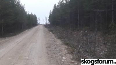

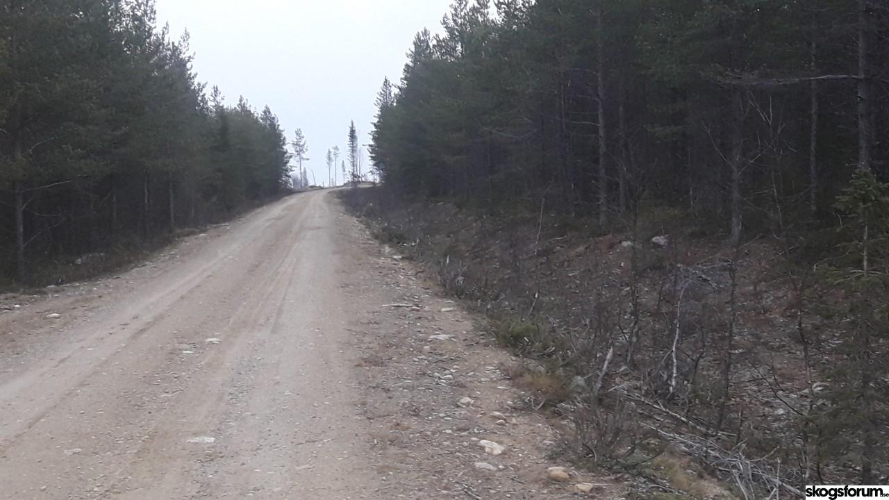

BILD PÅ UNGSKOG: Ett bestånd med inhemsk tall ett stenkast från hygget på övre bilden som planterades ungefär samtidigt som contortan på övre bilden. Bilden togs av Sivert Öderyd den 19 november.
