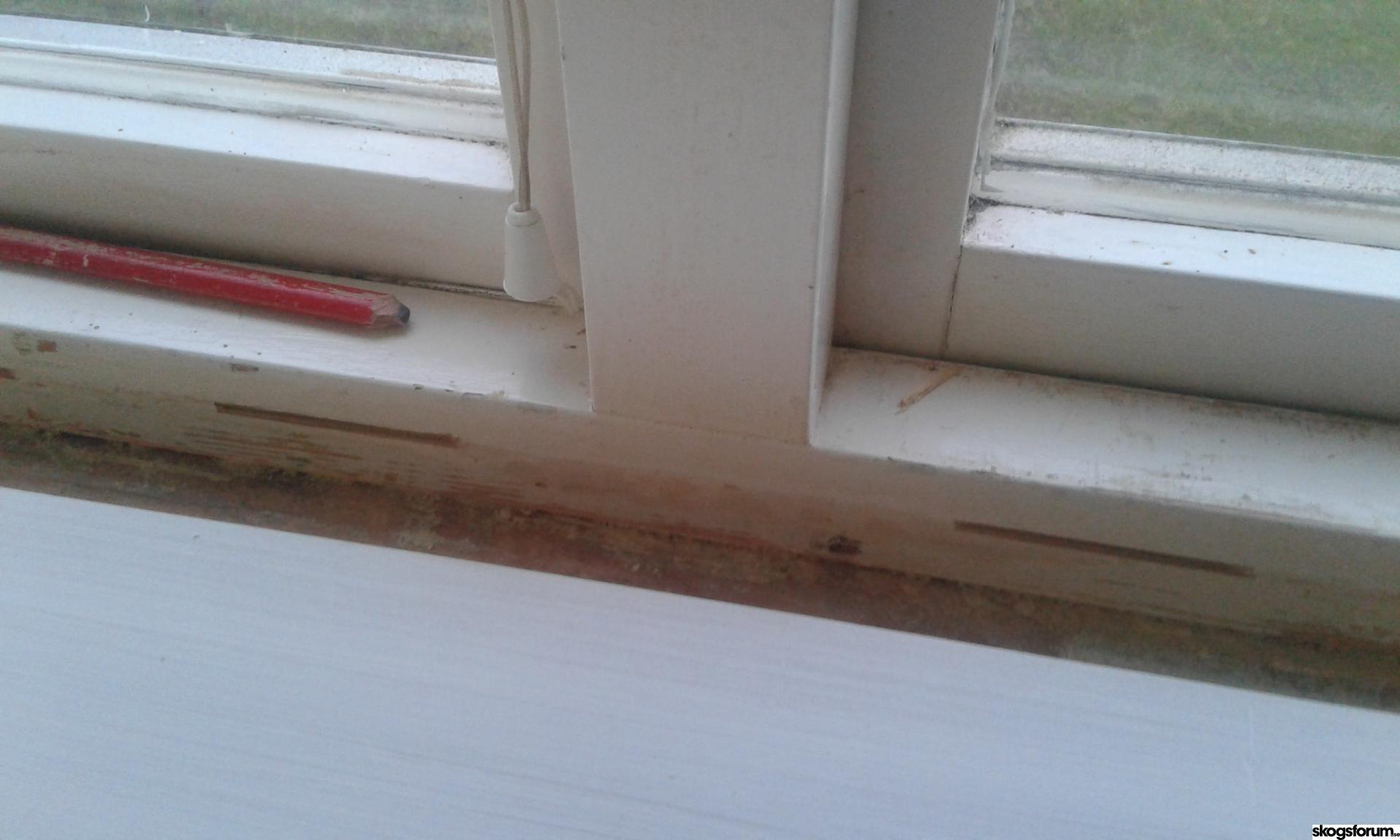

fre 11 sep 2020, 19:40#666162Jag limmade och spikade en u-list på fönsterkarmen som sedan smygen sattes i. Då blir det tätt och fint även om det rör sig en mm eller två när smygen torkar.

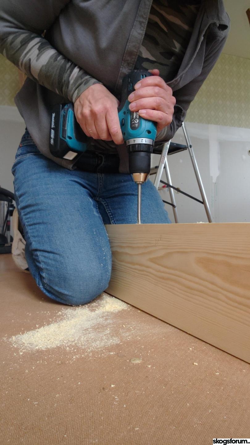

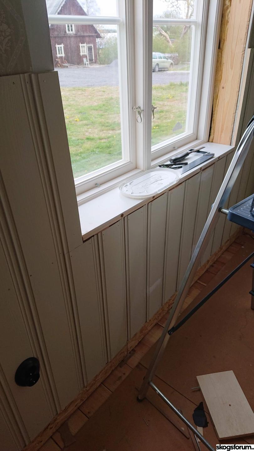

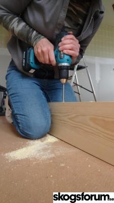

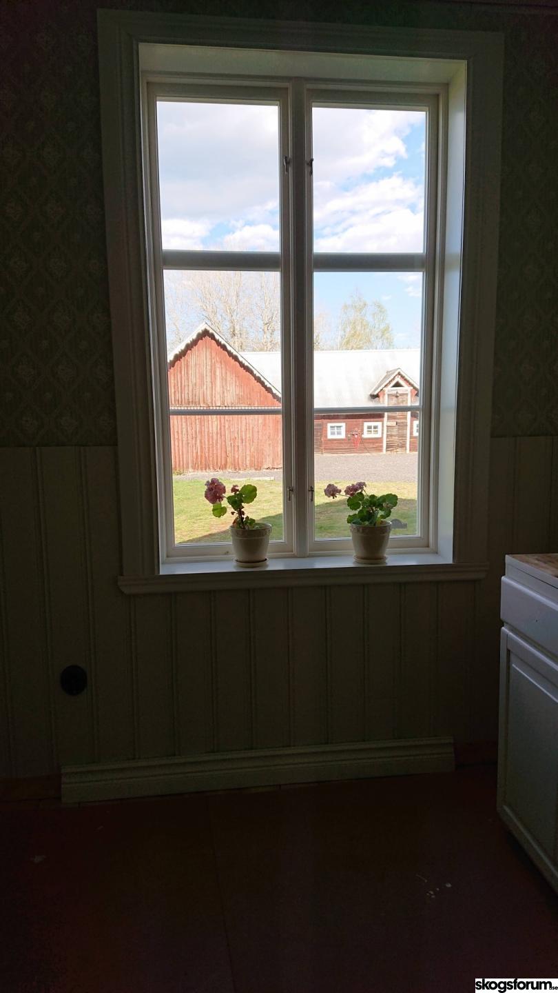

lör 19 sep 2020, 19:31#667297Upplysande tråd, intressant att se hur andra gör. Jag är ju ingensomhelst kunnig snickare, utan bara gör för att jag måste och lär mig efter hand hur man kan och inte kan, ska och inte ska göra.... Jag har gjort likadant med mina breda salningar som de av mer normalbredd. Jag har skruvat dem i fönsterkarmen, lusar såklart och så. Förborrar och borrar upp större hål så att huvudet följer med in, ju bredare salning, ju djupare borrning. Bilderna är från i våras när jag gjorde dem i köket. Använder mig alltid av furu, av familjeskäl 🤣
Intressant med tips på annat material på den nedre, som ju blir mer utsatt, min förfäran häromdagen när hunden stod med framtassarna där och tittade ut på mig!!! Skulle gärna ha tips på om man kan liksom lacka den nedre brädan, men med samma färg som i övrigt för just att slippa slitaget. Synd att behöva ha underlägg och dölja det fina träet.

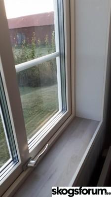

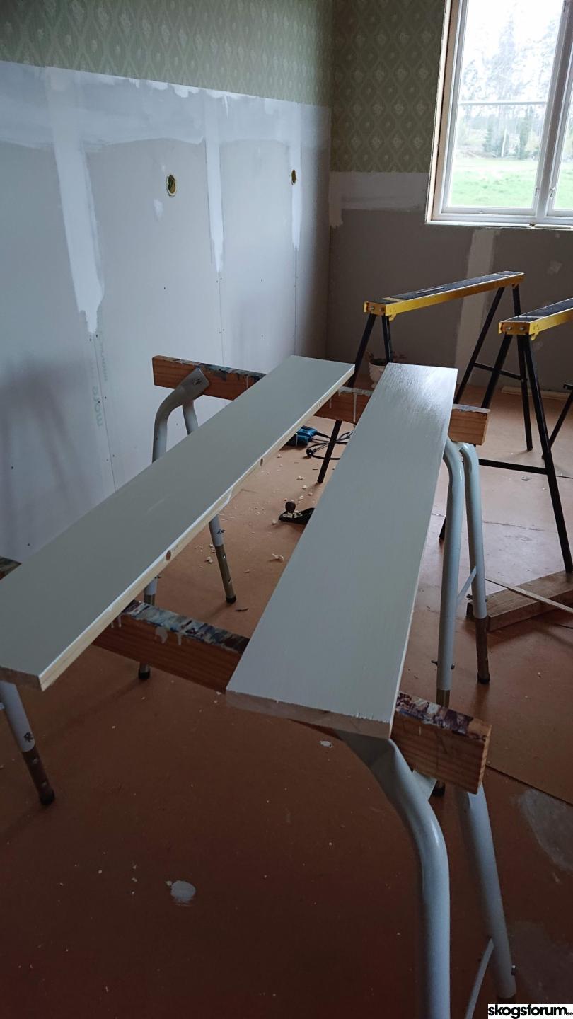

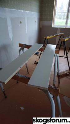

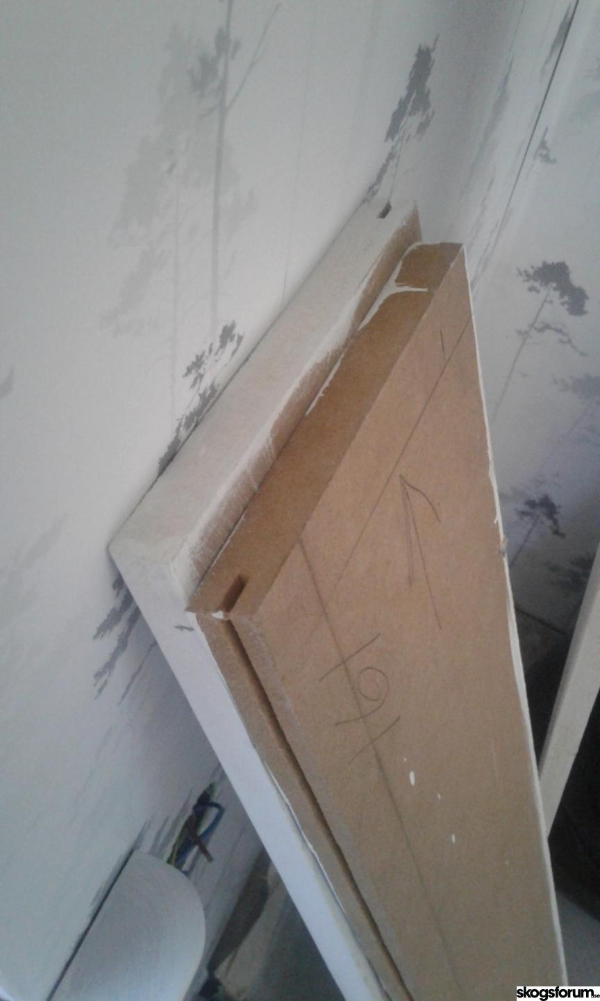

lör 19 sep 2020, 22:30#667335Såhär gjorde jag senast, visserligen med mdf. Vid massivt virke; såga några spår på baksidan av brädan så släpper man spänningarna i trät så håller det sig mer plant. Kolla på massiva golvplank och liknande så är det spår sågade.

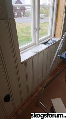

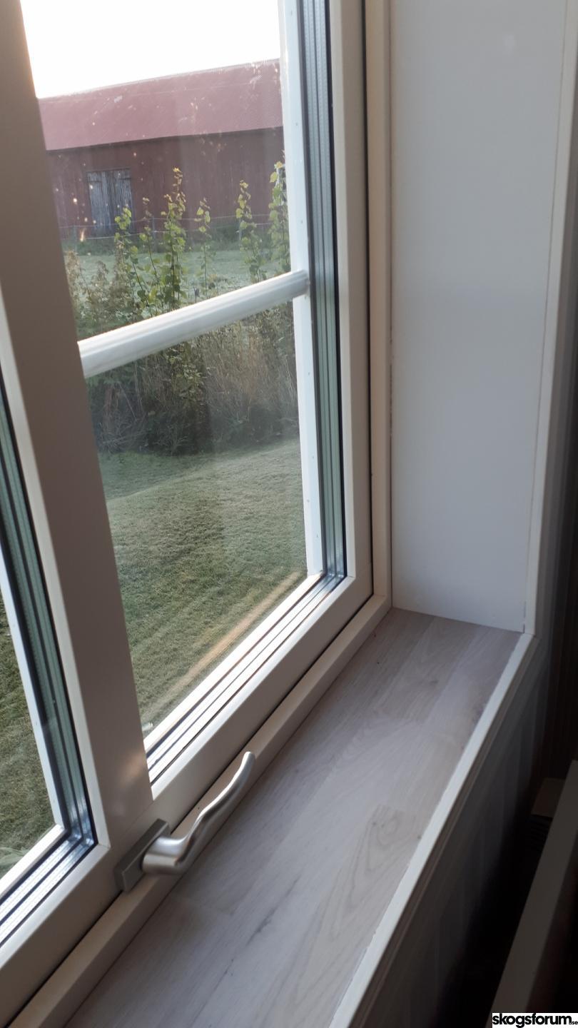

sön 20 sep 2020, 06:30#667342Så här blir det med klickgolv i botten.
Sen tycker jag att det blir snyggare när bryter lite.

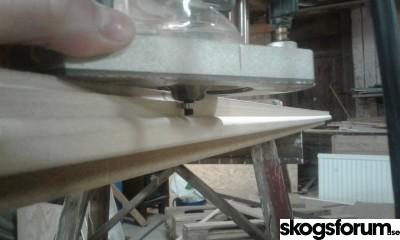

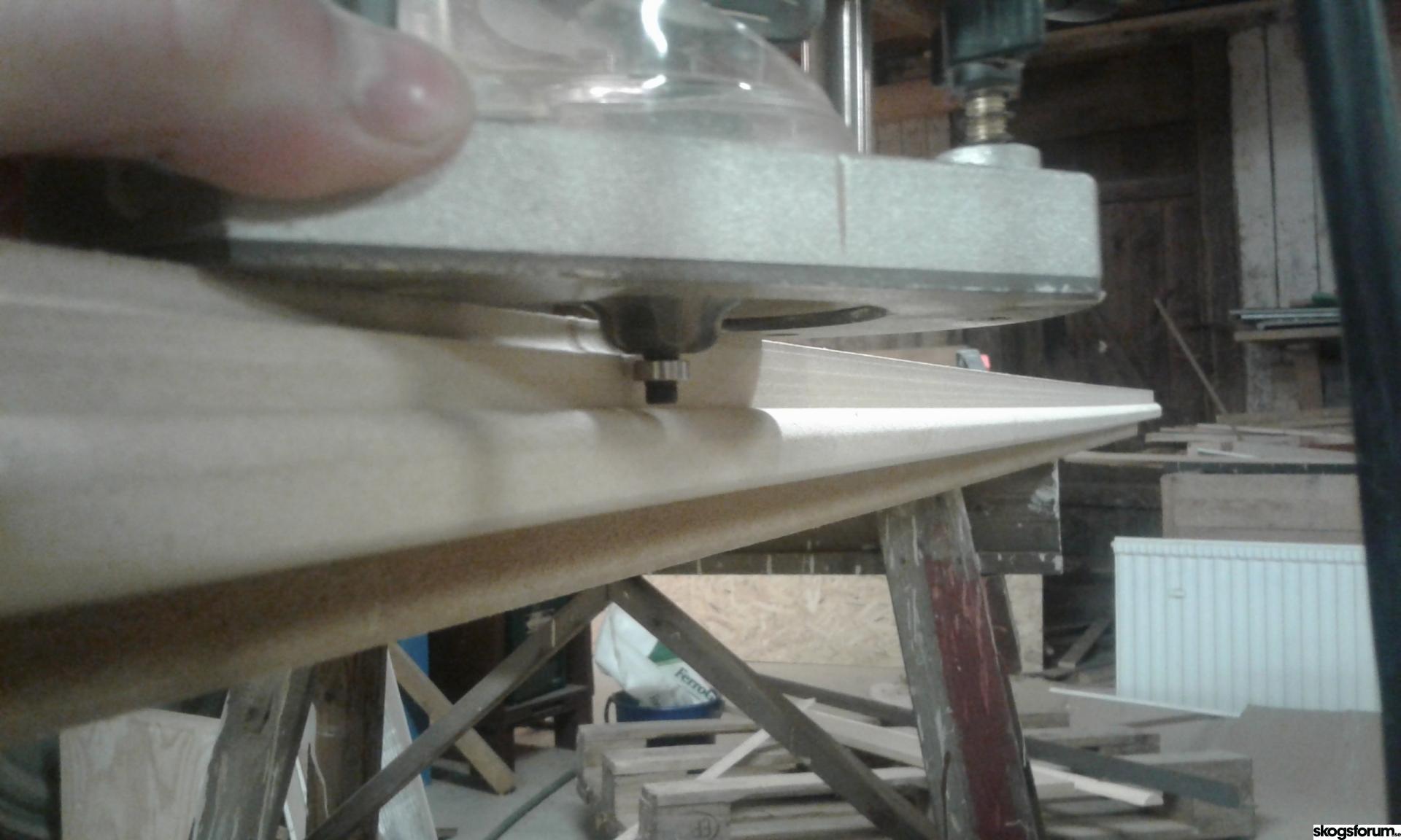

sön 20 sep 2020, 07:00#667343
Faktiskt ganska smart att kexa smygarna. Då håller dom sig raka och på plats. Samt att man slipper spik, skruv.👍
molnia skrev:Såhär gjorde jag senast, visserligen med mdf. Vid massivt virke; såga några spår på baksidan av brädan så släpper man spänningarna i trät så håller det sig mer plant. Kolla på massiva golvpland och liknande så är det spår sågade.
