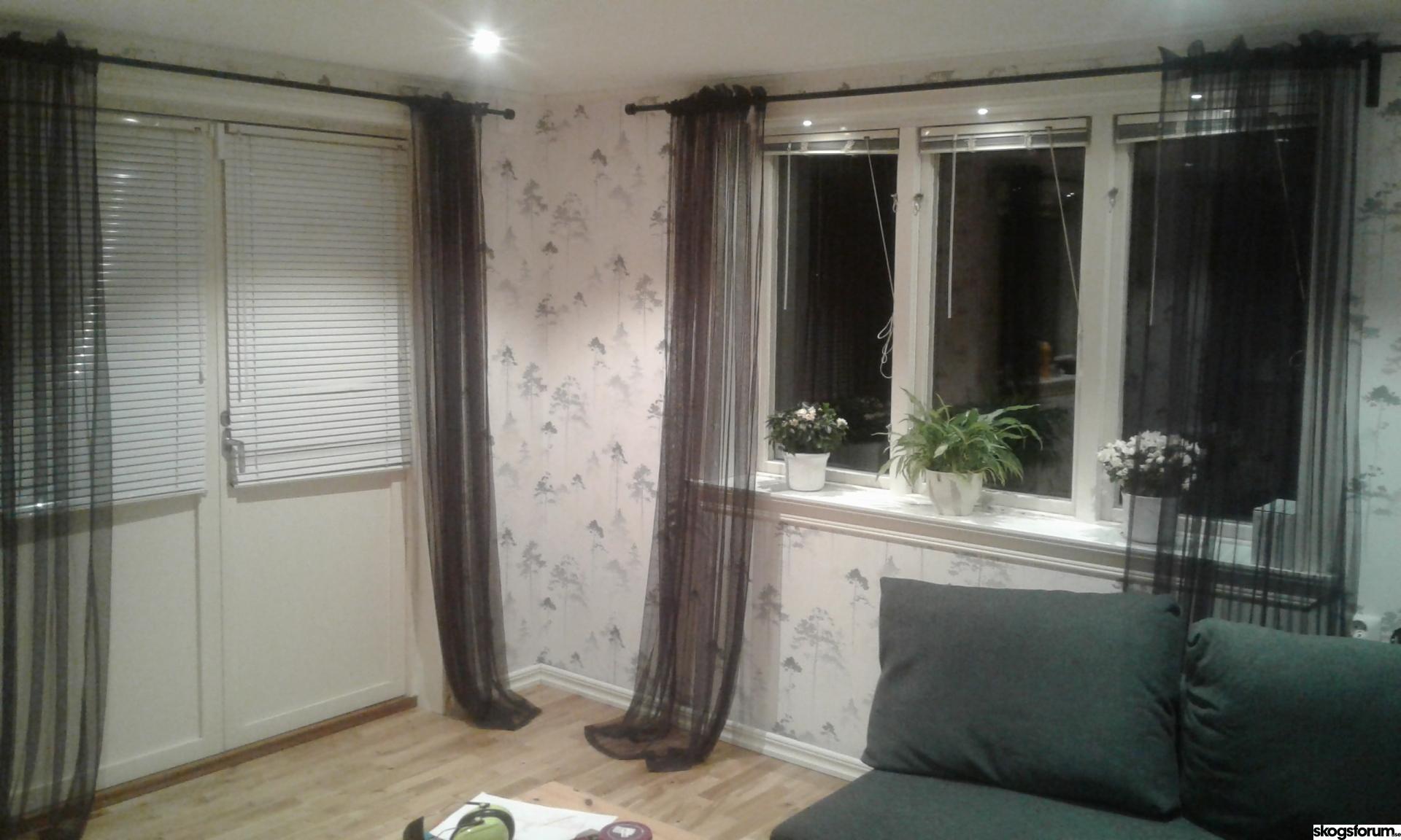

#667342Så här blir det med klickgolv i botten.
Sen tycker jag att det blir snyggare när bryter lite.
