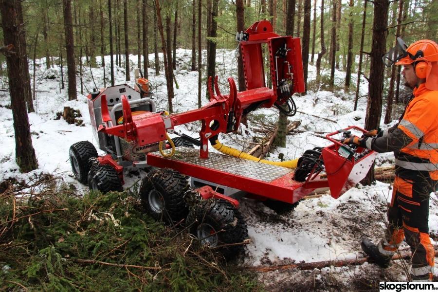

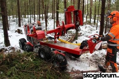

#647297Det ser ut att medlemmar inom Södra fortsatt får ett lägre pris om de hugger 3-meters massaved till Södras industrier, i alla fall om man leverera över 100 m3fub och inte nöjer sig med motorsåg. Totalt inkom drygt 10 motioner i år som ifrågasatte prisavdraget för massaved som är 3 meter lång. Fallande längd, som oftast får en medellängd på drygt 4 meter betalas högre.
Enligt bifogad PM nedan så verkar motionerna nu beretts inom Södra och vi tolkar svaret som att prisavdraget för standardlängden 3 meter fortsatt kommer gälla. Dock kommer Södra införa ett specialsortiment för självverksamma där man kan leverera 3-meterslängd och få samma pris som för fallande. Kravet är då att veden är avverkad med motorsåg och man max får leverera 100 m3fub per år via detta sortiment.
Tyvärr verkar detta påverka de självverksamma som har någon form av processor och vill hugga 3-meters i gallringen. Så som man kan tolka svaret på motionerna nedan så får man alltså prisavdrag om man ex hugger 3-metersmassaved med P25 processor från Kranman.
Dokumenten nedan kommer från Södras sajt och deras "motionstorg". Huruvida detta är beslut som gäller ej eller måste vi i skrivande stund låta vara osagt.
