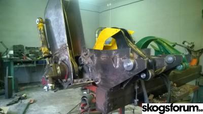

#417142Lite bilder knivar, gripklor såglåda.

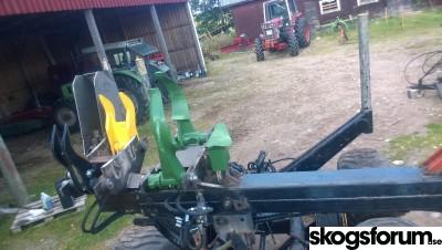

#417160Provmonterad på nallen för fösta testet kvistade inte så bra som jag ville, fick ändra vinklarna på knivarna lite.

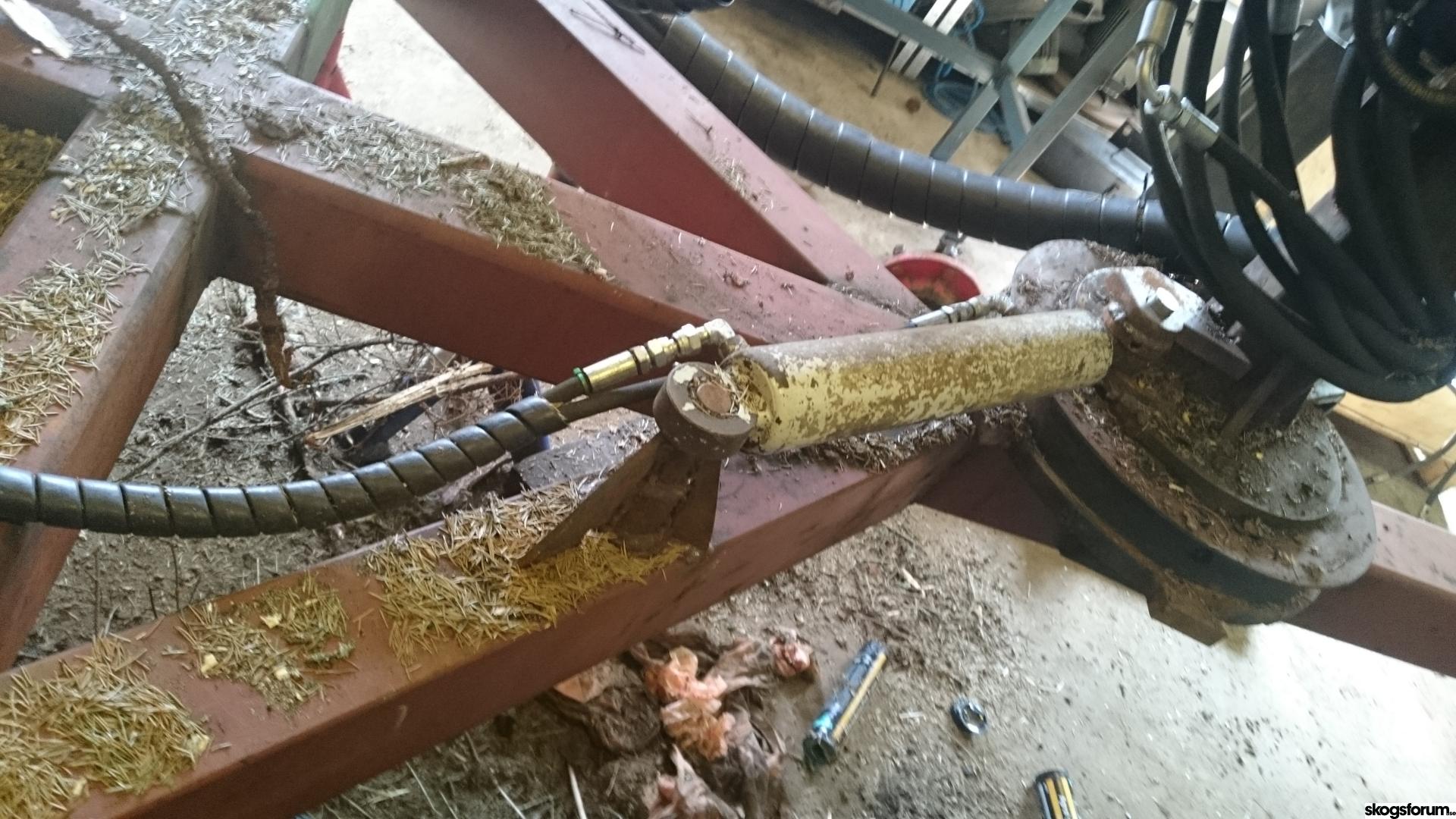

Ihoppsättning av stegmatare och vagnen. Ett gammalt boggilager och en cylinder fick bli vridningen av stegmataren. Man får ju ta det skrotet man hittar och bygga nått av det. :mrgreen:

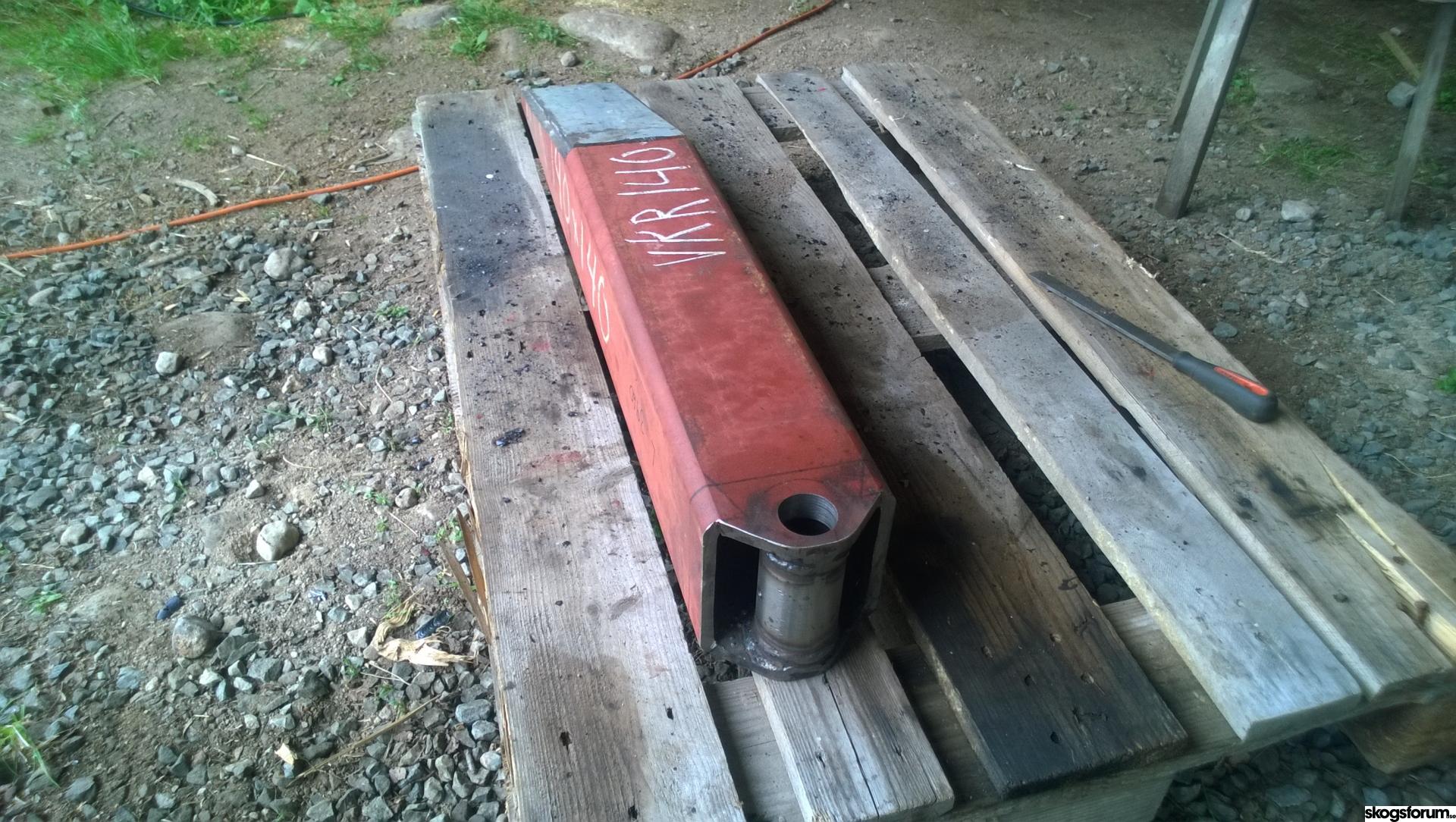

#417174En gammal rottne snok fick bli donator till mitt bygge.
Kvistknivarnas kolvar på snoken passade perfekt även till mina kvistknivar och gripklor.
Svärdfäste, sågmotor och kapcylinder var bara att ta från snoken anpassa lite och sätta dit på stegmataren.
Så det borde ju hålla kan man ju tycka :wink:
