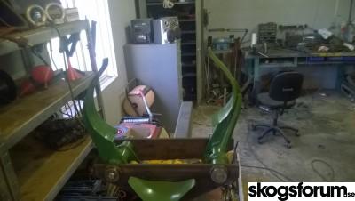

#417140Sen var det bara att åka till skogselmia och mäta, ta bilder och få idéer.
Re: Byggt en stegmatare
hasse_as
#417142Lite bilder knivar, gripklor såglåda.

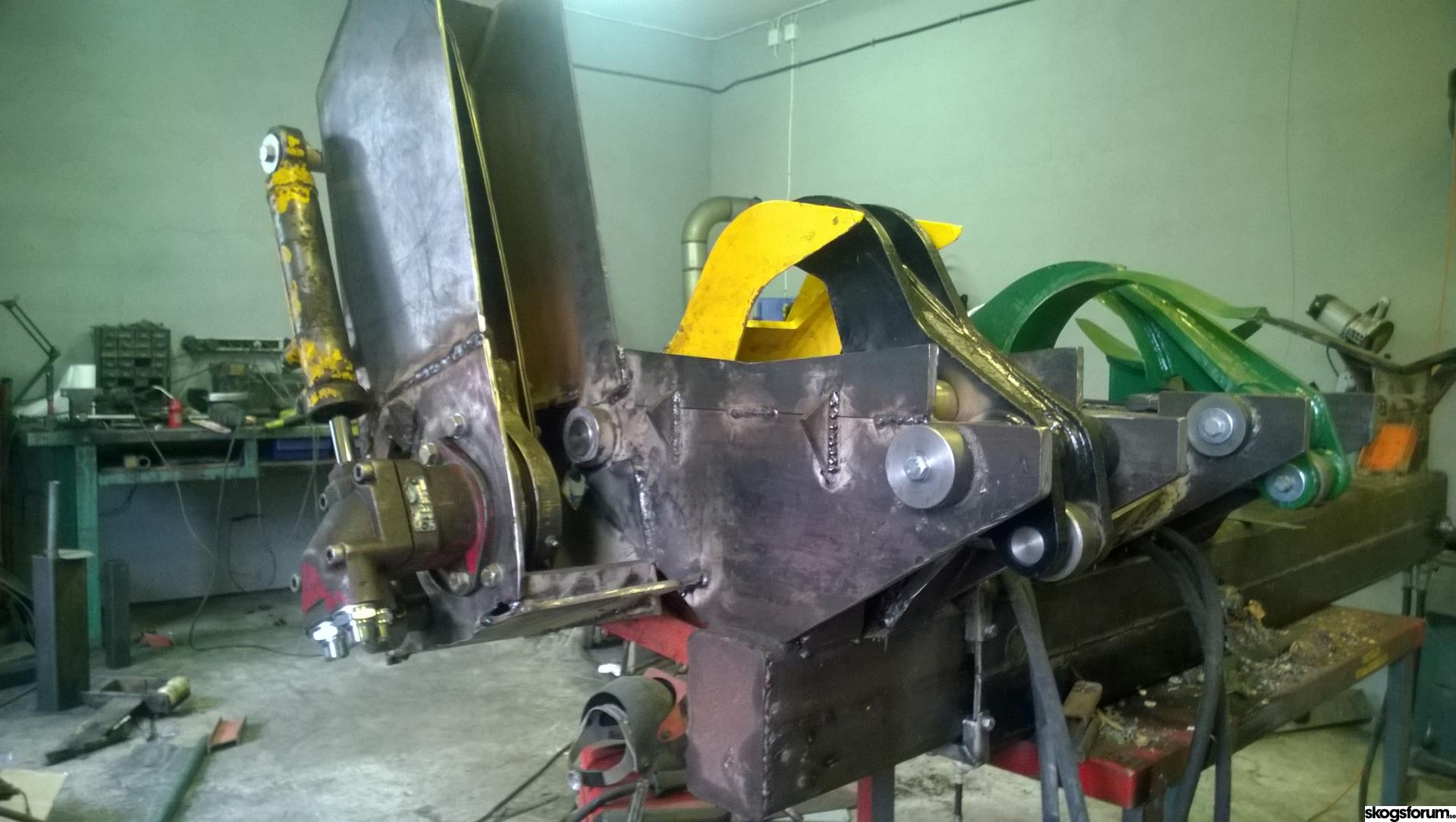

Ihoppsättning av stegmatare och vagnen. Ett gammalt boggilager och en cylinder fick bli vridningen av stegmataren. Man får ju ta det skrotet man hittar och bygga nått av det. :mrgreen:
Vagn och stegmatare sammansatta

#417174En gammal rottne snok fick bli donator till mitt bygge.
Kvistknivarnas kolvar på snoken passade perfekt även till mina kvistknivar och gripklor.
Svärdfäste, sågmotor och kapcylinder var bara att ta från snoken anpassa lite och sätta dit på stegmataren.
Så det borde ju hålla kan man ju tycka :wink:

#417202Snyggt :smile: . Roligt att det finns flera som jag själv. Dvs man sparar gammalt skrot tills den dagen man kommer på att man kan bygga något av det 8) . Sedan vill jag fråga hur du tänkte när du gjorde kvistknivarna. Fri hand eller hade du något du kunna kolla/mäta på?
Mvh
Kungsis
hasse_as
#417269Själva kvistknivarna är köpta på kellfri. Kollade på både keslas och kellfris knivar och såg inga skillnader. Tror de kostade ca 2500 för alla tre, för den pengen så är det inte lönt att försöka bygga egna. De ser ut att vara rejäla fast de är kellfri.
Sen var det bara att mäta lite på skogselmia så man fick rätt avstånd och höjd mellan alla tre knivarna.
Efter lite justering så kvistar det faktiskt riktigt bra.
