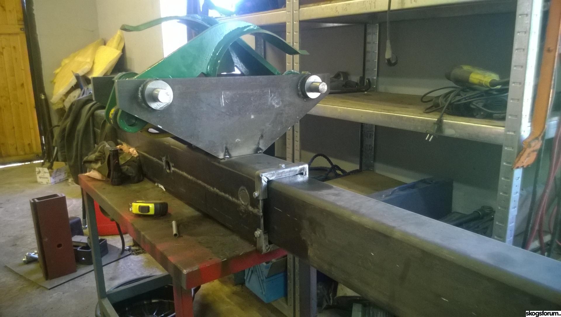

#417135Nu börjar äntligen min hemmabyggda stegmatare bli så färdig så att man kan börja testa den på allvar.
Det tar ju lite tid att samla ihop allt som behövs och sen klura ut hur man ska bygga ihop det.
Först blev det att svetsa ihop en vagn som både kran och stegmataren kunde stå på.

#417138Kul bygge :grin: Hur ser stegmataren ut?

#417140Sen var det bara att åka till skogselmia och mäta, ta bilder och få idéer.

#417142Lite bilder knivar, gripklor såglåda.

#417150Imponerande bygge! Nu väntar vi med spänning på bilder och film när den kommer i drift.
