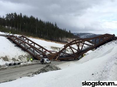

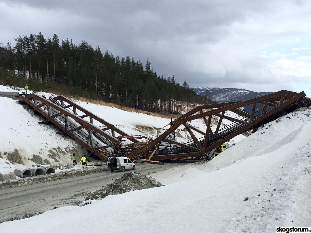

#374508Tänker det finns några ingeniörar som har lite svårt i kväll.
Här är en bild av broen.

#374512Verkar inte vara fullt lass på bilen och inte något släp heller.

#374525Ja, det är nog ett par ingenjörer som lär ligga sömnlösa och klia sig i hårbottnen i natt, ser det ut som.
Svårt att se på de här bilderna, men jag har för mig att jag har läst att man brukar bulta ihop flera grova balkar i bredd för att få till en stabil körbana. Har man gjort så här?
