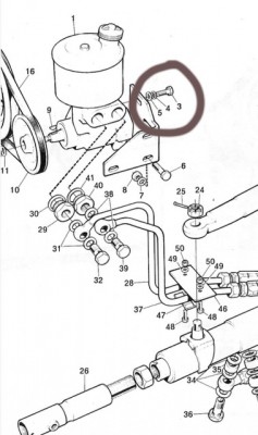

Pumpen till styrservon hänger löst i en enda skruv - de övriga ligger i skogen. Den sista skruven är hopplös att komma åt så jag kan inte kolla varken vilken gänga eller längd det ska vara på reservskruvarna. Och reservdelskatalogen anger inga dimensioner. Är det någon som möjligen har koll på detta? Gäller en BM 430 Industri -72.

#732379Kan vara UNC 5/16 eller 3/8 ,motsvarar M8 M10 ungefär. Du får kolla håldiameter och bedöma vad som verkar passa. Längen borde väl gå att uppskatta lite på känsla.

#732382Kommer inte åt att kolla diameter. Fästet gömmer sig bakom rör och slangar. För säkerhets skull skruvade man på lastarfästet strax utanför. Jag provade med UNC 5/16 men efter 5-6 mm trögade det till ordentligt. Men skumt att det verkade passa en bit.

#732390Prova M8 om den funkar bättre.

#732400Håller med, M8. Inte skumt att det gick en bit utan typiskt för 5/16" att kunna dras en liten bit i M8, och tvärtom, det är nära exakt samma diameter. M8 har stigning 1,25 mm och 5/16 UNC har 18 gängor/tum som ger ca 1,4 mm. Sålunda går det en bit och kärvar efter några få varv.

#732402Det låter ju som om det stämmer. Utgick från att det skulle vara UNC, hade ingen tanke på metrisk gänga. Tack för tipset.

#813599andrho la ut en fin sprängskiss på servopump till BM430. På den finns en del hänvisningar. Jag undrar om någon kan lägga ut texten med förklaringar till figuren.
Jag har lyckats pilla loss pumpen så nu ska jag bara byta radialtätningen bakom remskivan.
