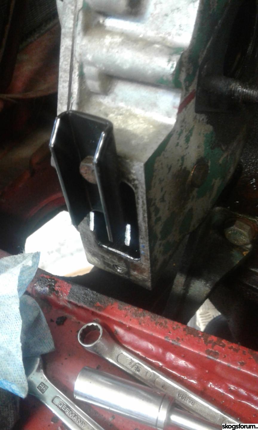

#671234 Fått loss pumpen Bustern.
Nu är d bara,vilket som är.
Bästa stället,skicka den.
Konstruera ett hållarjärn för kugghjulet.
Vill ju inte hämta det i sumpen

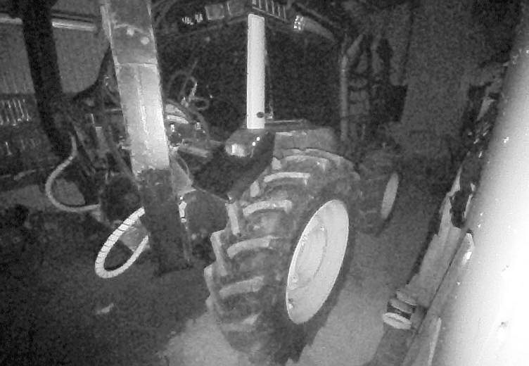

#671354 Blev uppringd av larmoperatören strax efter jag lagt mej igår pga rörelselarmet i kamran löst i verkstan 😮
Tjejen som ringde sa att de sprang en mus på bakskärmen på traktorn som står inne 🤣
Laddade en musfälla i hytten försäkerhetsskull 😎
