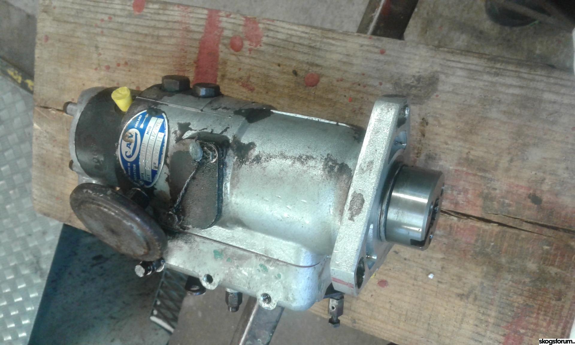

sön 04 okt 2020, 14:09#671234Fått loss pumpen Bustern.
Nu är d bara,vilket som är.
Bästa stället,skicka den.
