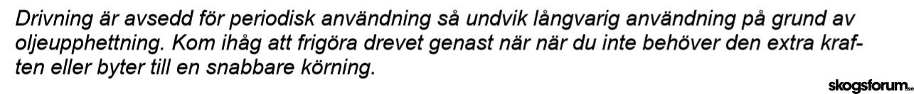

#526418 Ok.
Så här skrivar kesla i manualen.
Men nu er det ju en definisjonsfråga "hur lenge periodisk" er, och va som anses vara nödvendigt med drift.
Så egentlig er vi vel inte så osams här, vi bara ser lite olika på när/hur lenge man behöver den ekstra kraften.

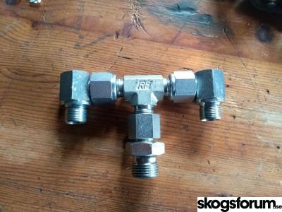

#583421 Lite uppdatering, eller snarare en fråga:
Jag har nu (förhoppningsvis) alla delar som ska till för att få ordning på drivningen så att det blir "diffspärr" på den igen. Saknas eventuellt någon koppling men det är ju inga problem.
Är dock tveksam till Weimers val av övergångar mellan dimensioner. De har skickat adaptrar som inte tätar med kona utan som egentligen ska täta mot en tredobricka. Men dessa ska skruvas på bland annat en T-koppling som saknar yta för tätning. Blir alltså som att gänga ihop ett vanligt vattenledningsrör och en muff. När jag frågade Weimer hur de tänkt fick jag till svar att gängtejp duger gott bara jag är noga. Och det kan säkert fungera, men det finns vissa risker!
Gängtejp är ju generellt ett stört no, no inom hydraulik. 👎 Sköter man de snyggt och säkerställer att ingen tejp kan komma in i systemet så bör det fungera. Personligen är jag nog mest orolig för läckage. Jag vill ju inte skruva ihop delarna, skicka in dem i ramen och sedan upptäcka att det läcker så jag behöver ta ut det igen, så kul är det inte. Funderar även på om det finns en riks att gängtejp skruvar upp sig med tiden och vibrationer.
Hur hade ni gjort?
1. Gängtejp trots allt
2. Flytande gängtätning
3. Köpa "rätt" kopplingar själv
4. Hårdlödda kopplingarna (fungerar det?)
Re: Bredda "bakvagn" till skogsvagn
#583422 Tryck el returledning?
Är de inte rätt kona så hade inte jag satt ihop utan letat upp rätt adapter/övergång. 👍
Jag hatar gör om gör rätt, även om de är de jag håller på med nu....
JohannesG
#583426
gnisten83 skrev:Tryck el returledning?
Hade det varit retur hade jag inte tvekat. Men nu är det tryck, 200bar.

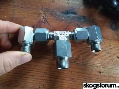

JohannesG

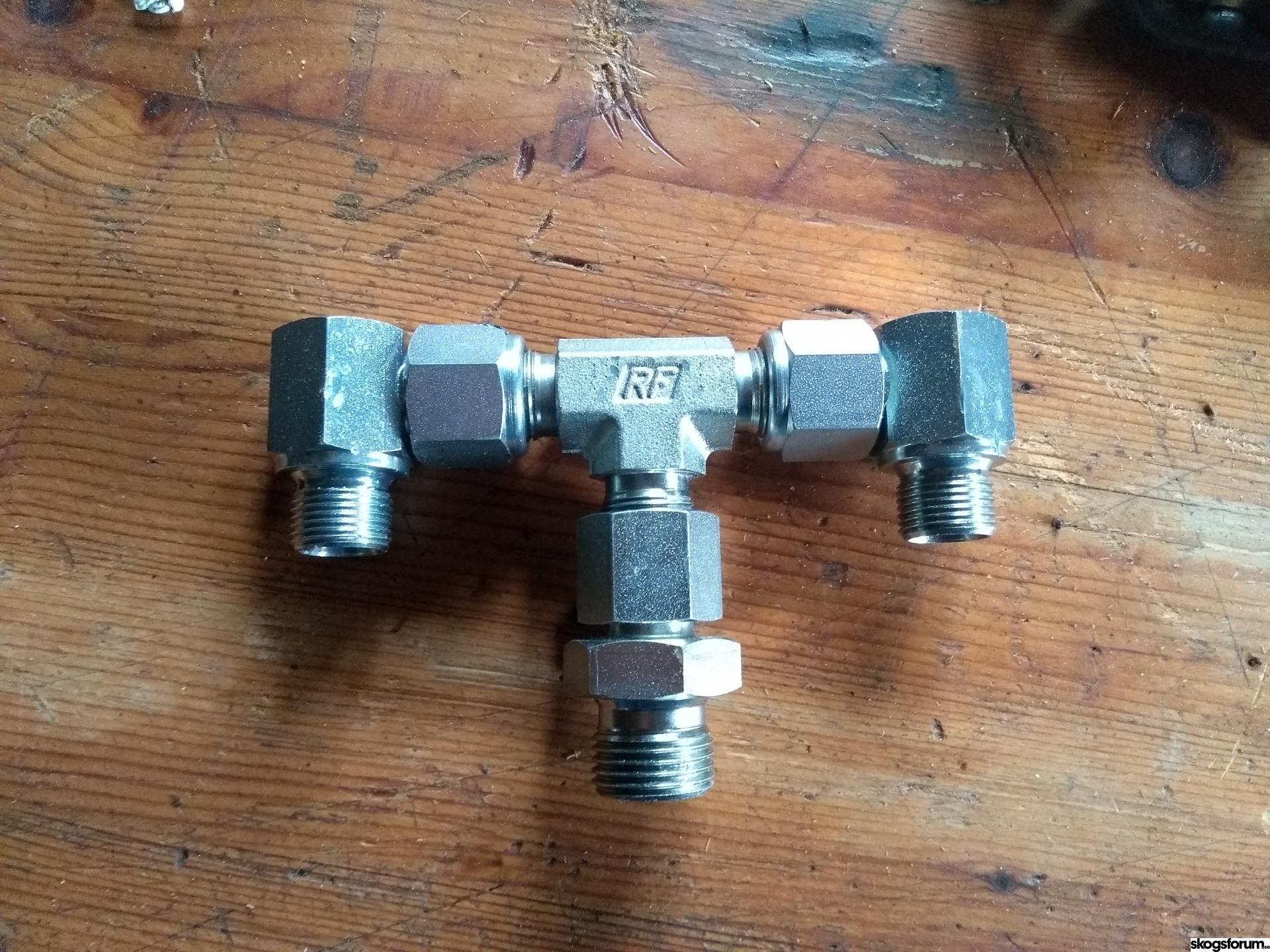

#583428 Gissar nästan att de inte hade rätt hemma på hyllan...
Rätt kopplingar, såhär bör det se ut tycker jag.
Ena kopplingen fel
#583429 Fick titta lite innan jag såg skillnaden, nej jag tycker du tänker helt rätt
JohannesG
#583450 Då åker jag till hydraulverkstan och köper rätt kopplingar. Kostar nog inte så mycket då det inte är några direkt grova dimensioner. Lägger hellre några kronor extra själv nu och får det rätt än att chansa och upptäcka att det läcker..

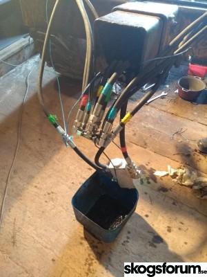

#585463
Ser ut lite som ett ormbo, men det är ganska logiskt när man förstår hur det hänger ihop.
Färgerna har sin logik de också, även om det ser tokigt ut på bilden. :wink:
