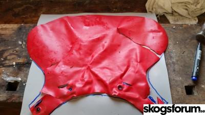

#418130Ibland blir man pysslig (ni får gärna läsa dumsnål) :roll:
Som en av mina förebilder totte gillar jag att fixa med vad man har hemma och mitt nackskydd på hjälmen hindrar inte all snö från att hamna i nacken längre.
Så här blev det efter lite klippning och pysslande :smile:
Re: Dagens Service
#418133Svårt att se men. För en gångs skull så kan piratkopian ha bättre kvalitet än originalet. :-BD

sundelius skrev:Ibland blir man pysslig (ni får gärna läsa dumsnål) :roll
En omskrivning som jag ska börja använda! Perfekt när man tex lägger ner en halvtimme på att slå in krokiga spik istället för att ta fyra nya i lådan :shock: :lol:
"Jo man är ju ganska pysslig av sig 8) "
Re: Dagens Service
#418218Snyggt jobbat, Sundelius. Alltid en tillfredsställelse att åtgärda dåliga fabrikslösningar medelst egna välfungerande lösningar.

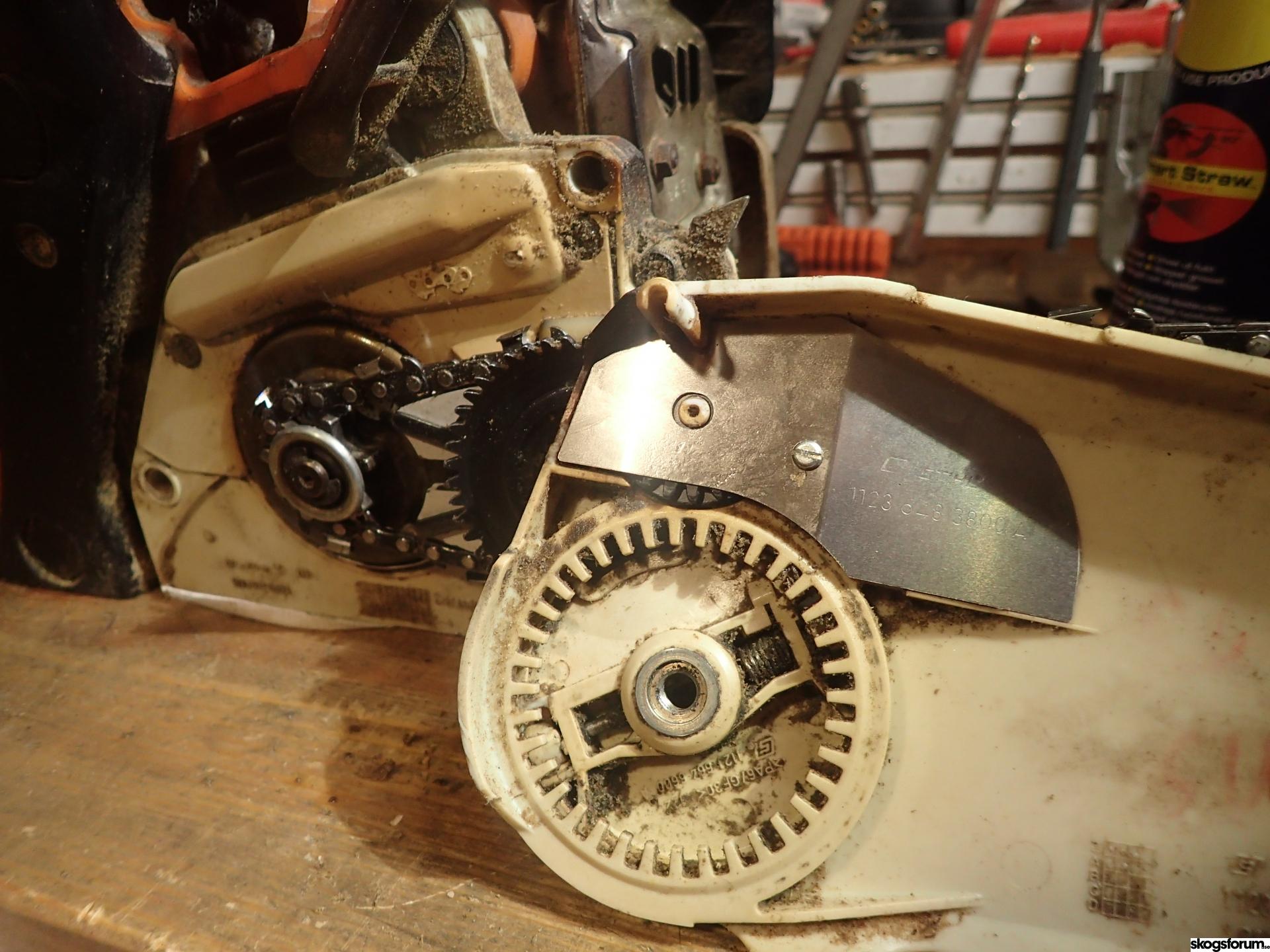

Fattar inte hur det går att köra utan kedjespänningshjul på en såg med verktygslös kädjespänning.
Den saknade hjul, skruve och stålplatta som holler hjulet i position, och kedjan hade varit
så lös att svärdet var totalt slut.

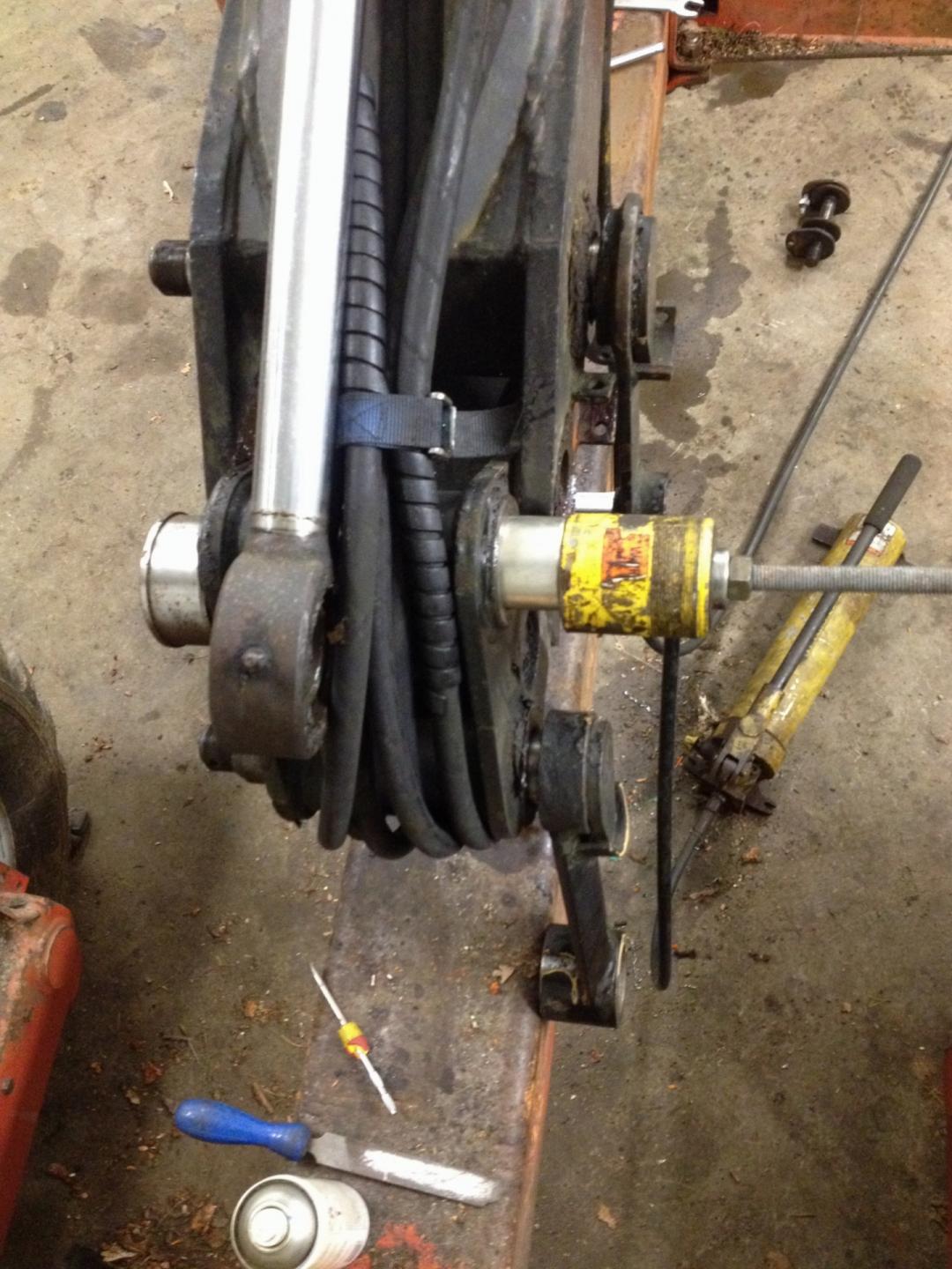

#422457Dagens service ble å bytte foringer i mellom stikke/bom og i lenke armene,en ny bolt ble det også.

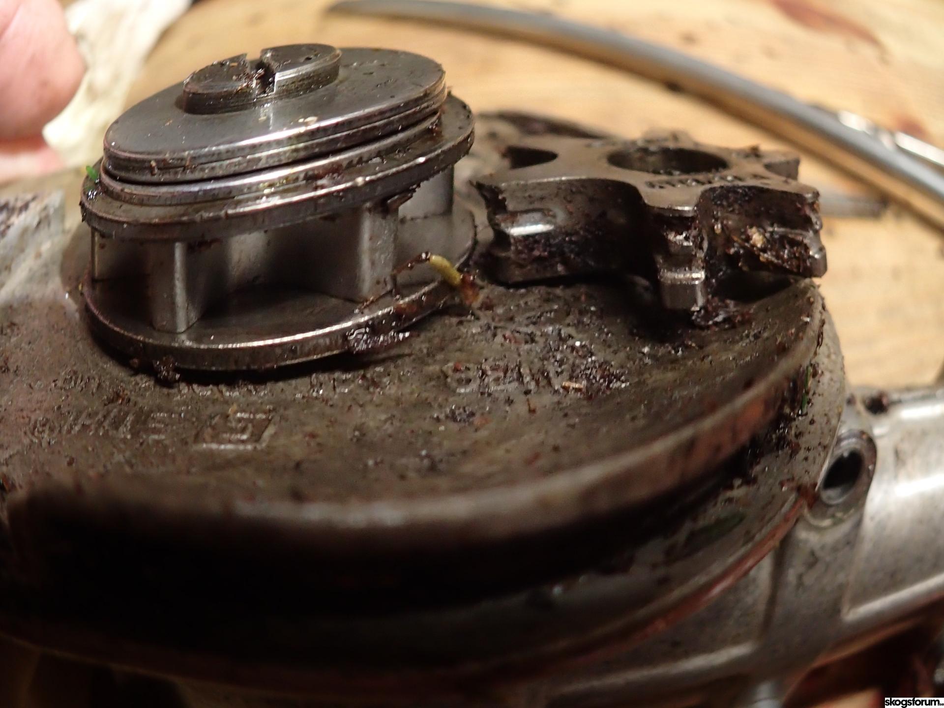

#427419Blir lite pyssligare än den föregående, men i kväll har jag bytt kedjedre på min KM130R :wink:
Varför ser allt så skitigt ut när det kommer på en bild :surp:
Jag turkade bort det värsta innan jag fotade, men
nästa gång ska jag ta full tvätt :lol:

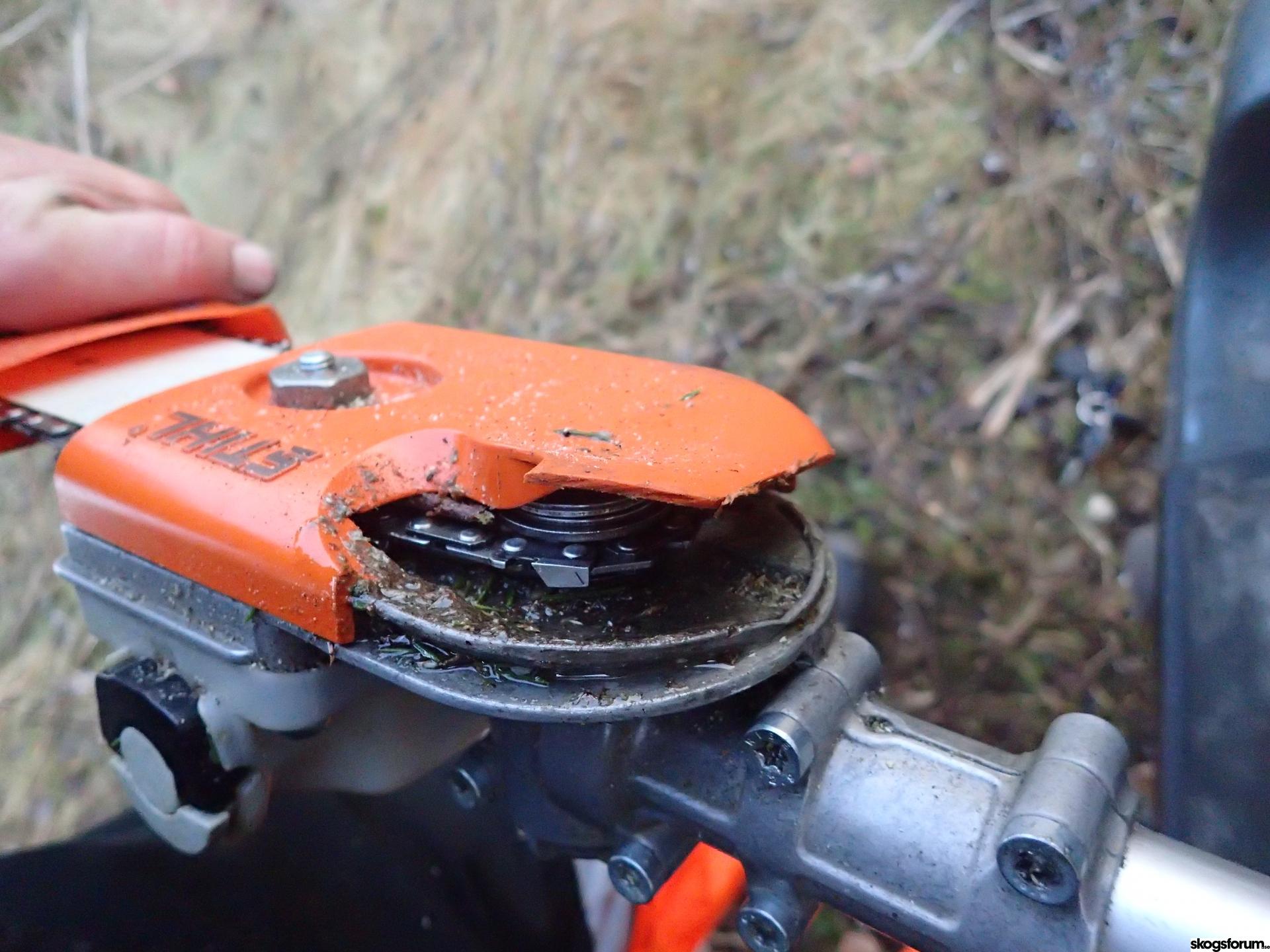

#427573Innan jag drog i röjskogen idag kapade jag bort lite extra från kåpan över kedjan
på min KM130R, utöver det jag redan hade tagit bort.
Funkade hyfsad. Ingen packning av skit under kåpan idag :wink:
Sälert inte något som säkerhetsförskrifterna godkänner, men risken för kedjebrott är inte stor på den här sågen.
