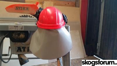

#418130 Ibland blir man pysslig (ni får gärna läsa dumsnål) :roll:
Som en av mina förebilder totte gillar jag att fixa med vad man har hemma och mitt nackskydd på hjälmen hindrar inte all snö från att hamna i nacken längre.
Så här blev det efter lite klippning och pysslande :smile:
Re: Dagens Service
#418133 Svårt att se men. För en gångs skull så kan piratkopian ha bättre kvalitet än originalet. :-BD

sundelius skrev:Ibland blir man pysslig (ni får gärna läsa dumsnål) :roll
En omskrivning som jag ska börja använda! Perfekt när man tex lägger ner en halvtimme på att slå in krokiga spik istället för att ta fyra nya i lådan :shock: :lol:
"Jo man är ju ganska pysslig av sig 8) "
Re: Dagens Service
#418218 Snyggt jobbat, Sundelius. Alltid en tillfredsställelse att åtgärda dåliga fabrikslösningar medelst egna välfungerande lösningar.

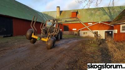

#421917 Dagen service ble å fikse gripen,den hadde sprukket mye,la på 6mm plate på hver side,håper det holder nå.
Slipte god fuge å sveiste spekkene først

#422457 Dagens service ble å bytte foringer i mellom stikke/bom og i lenke armene,en ny bolt ble det også.
Ny bolt
Ikke mere igjenn av denne foringen
Nye foringer på plass
Foringene jekkes inn
