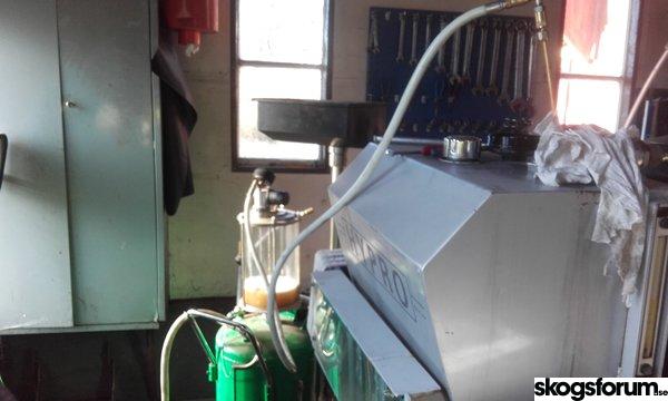

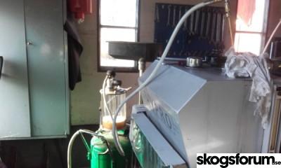

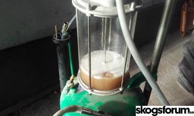

#350188Bytt olja och filter i Hyprotanken.
Som förser kranen med olja.
Och smort hela ekipaget.
Nu är det klart för vinterns skotning
Re: Dagens Service
Robertberg
#350196Skönt med fräscha grejer inför säsongen!
Av färgen på oljan att döma så kan man tro att du gör äppelmust :wink:

Amatörhuggare 62 skrev:Bytt olja och filter i Hyprotanken.
@Amatörhuggare62:
Har du kört med Hyproprocessor bakom traktorn tidigare eller har du endast monterat denna lösning för att få separat pump och tank till kranen på huggarvagnen (förutsatte att det var din Rottne 2004 som fanns med i något inlägg för lite sedan, varför jag förutsätter att du inte har en traktormonterad processor också)?
Re: Dagens Service
Amatörhuggare 62
#350635Hej alias
För att få bra fart på kranen.
Och tillräckligt m olja till driften.
Den dagen man får drift på vagnen

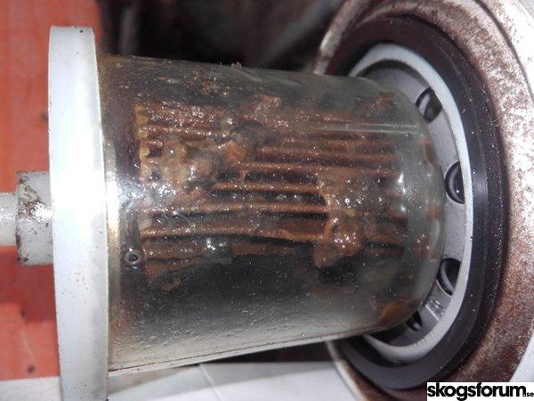

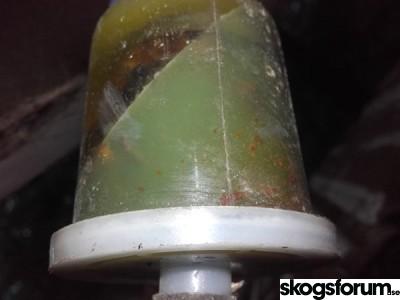

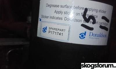

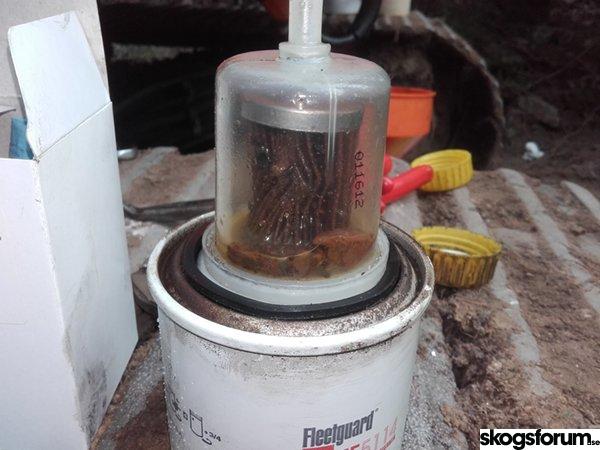

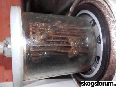

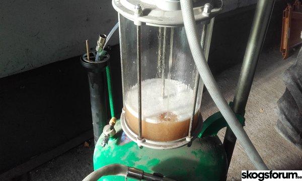

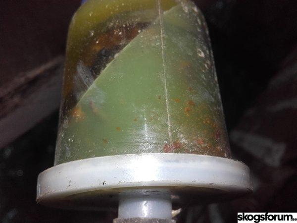

#353628Ja då har man haft Service idag. Satt och grävde i det suraste och grävmaskin bara stannade.
på 3 / 4 gas. och en rökpuff.
Jag tänkte nu är det färdigt, kunde det vara totalt motorhaveri.
Slet bort plåtarna under maskin, för att börja med bränsletillförseln.
Och hittade felet. Miljödiesel !!
Bytte filter 60 + 26 kr hämtade lilla kompressorn blåste ur slangar från matarpump till tank.
Och skruva sönder matarpumpen och rengjorde den. Luftade och maskin gick igen.
Skönt det inte var större haveri ! Lät ju nästan som ett ventilhaveri annars.
Re: Dagens Service
#353632Kontrollera bara så att du inte fått in alger, kan på sikt plugga igen hela bränslesystemet. Nästan omöjligt att bli av med.
Re: Dagens Service
Amatörhuggare 62
#353693Tack jannee för svaret
Skogsforum är toppen
Alger är botten
Har ni några bra tips? ?
Mer än tömma tanken och försöka tvätta ur den
Trevlig Helg
Re: Dagens Service
#353707Töm och tvätta ur tanken. Låt torka ordentligt!
Sen finns tillsats medel som förhindrar tillväxt. Kan vara bra att köra med sånt dom första tankarna.
Nu har du ju redan blåst ledningen tillbaka till tanken. Men kan vara bra att göra igen.
Kör med täta filter byten och tanka rme fritt så brukar det lösa sig.

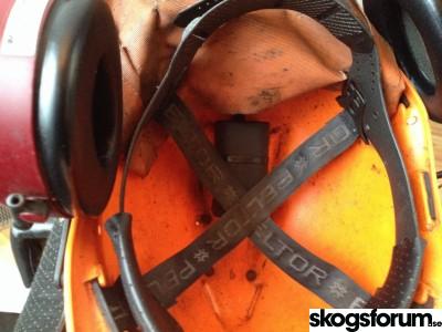

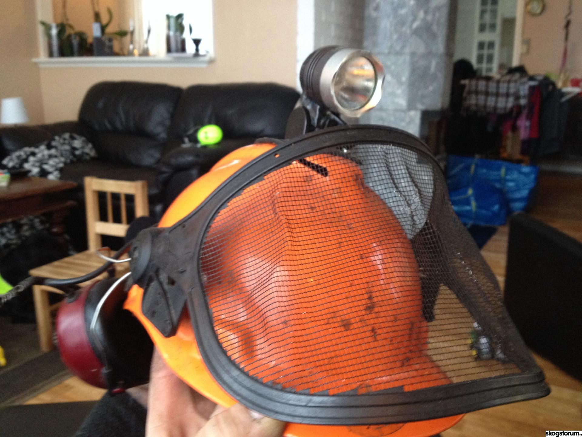

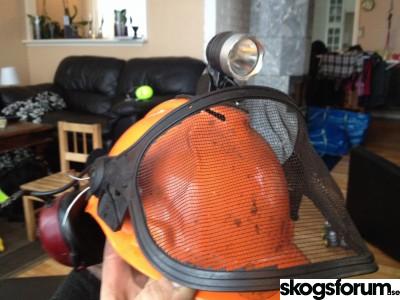

#364682Nytt batteri til min magi shine hodelykt,monterat på huggarhjelmen. :smile:,det gamle har lagt av etter 4 år.... :lol:

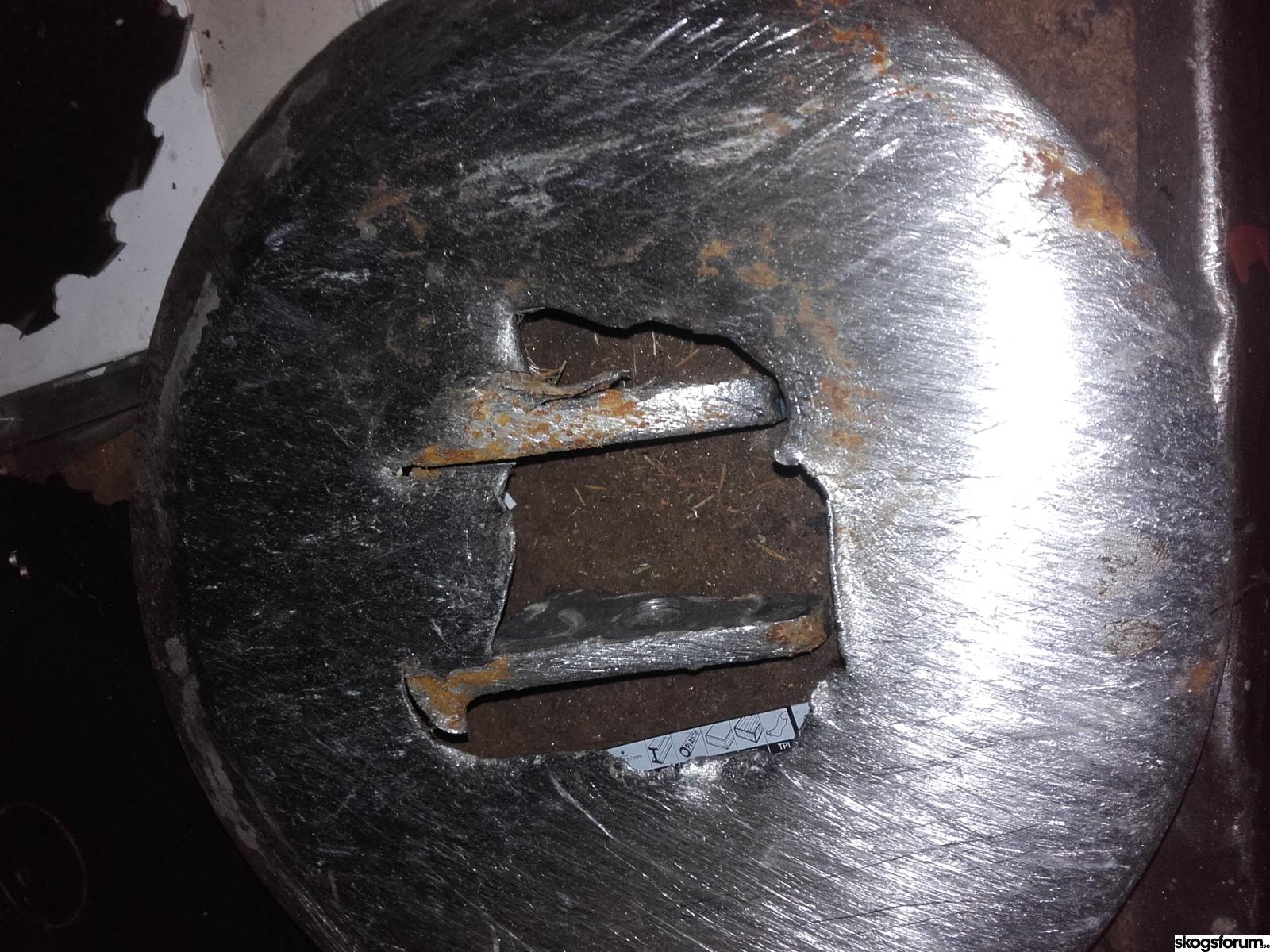

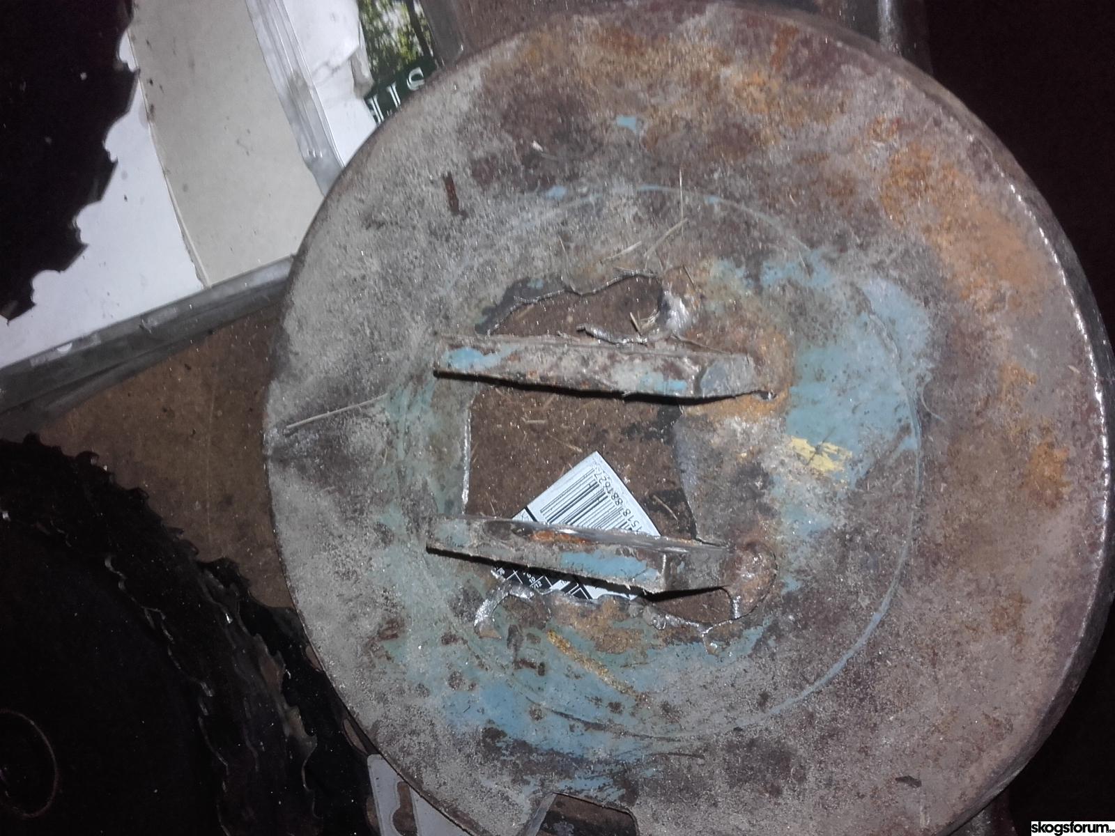

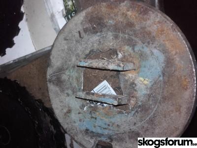

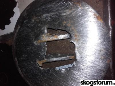

Kvällens Service får d bli.
Bytt släpskorna på Vretenbladet.
Kan väl knappast få ut mer av dom .
Re: Dagens Service
Tjita1
#367629Ingen aning om vad en sån är till för, men den såg onekligen väldigt begagnad ut, ja..
Re: Dagens Service
#367636
Tjita1 skrev:Ingen aning om vad en sån är till för, men den såg onekligen väldigt begagnad ut, ja..
Dom som släpar på backen och håller plogbladet på rätt nivå. Typiska slitdelar.
