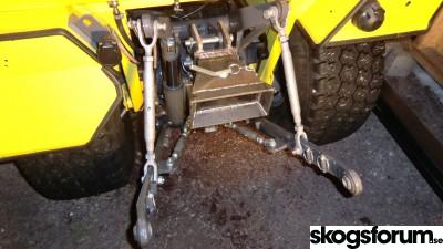

#116325 Har varigt och tagit bilder nu på traktorfästet och A-ramen som jag har byggt .
Vagnen står inbackad i ett garage med så mycket saker att man inte får några bra bilder.
Men på söndag så ska den väll ut igen så då kan jag ta bilder.
Ni får hålla till godo med dom här så länge. :wink:

Men jag vill återkomma till Din A-ram. Har Du byggt efter någon standard?
Jag har själv problem att hitta alla nödvändiga mått.
Hälsar
Janne L
Hej Janne!
A - ramen har jag bara byggt ur mitt eget huvud hade tänkt göra ett par pallgafflar så att man skulle kunna flytta lite saker.
Men nu sitter snöplogen på istället .

#121351 A-ramen.
Tack! Går själv i byggtankar. Men för att kunna hänga på ev redskap som redan har A-ram ville jag bygga efter std.
Det finns en norm ISO-SS 11001-3 från 2009. Men det kostar ju pengar bara för papperet.
Har hittat en tillverkare som har satt ut de flesta mått. Dock inte alla. Anar varför....
