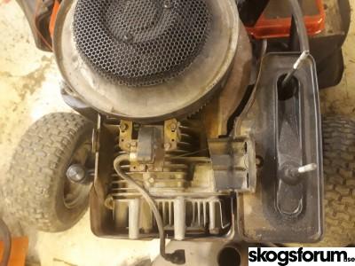

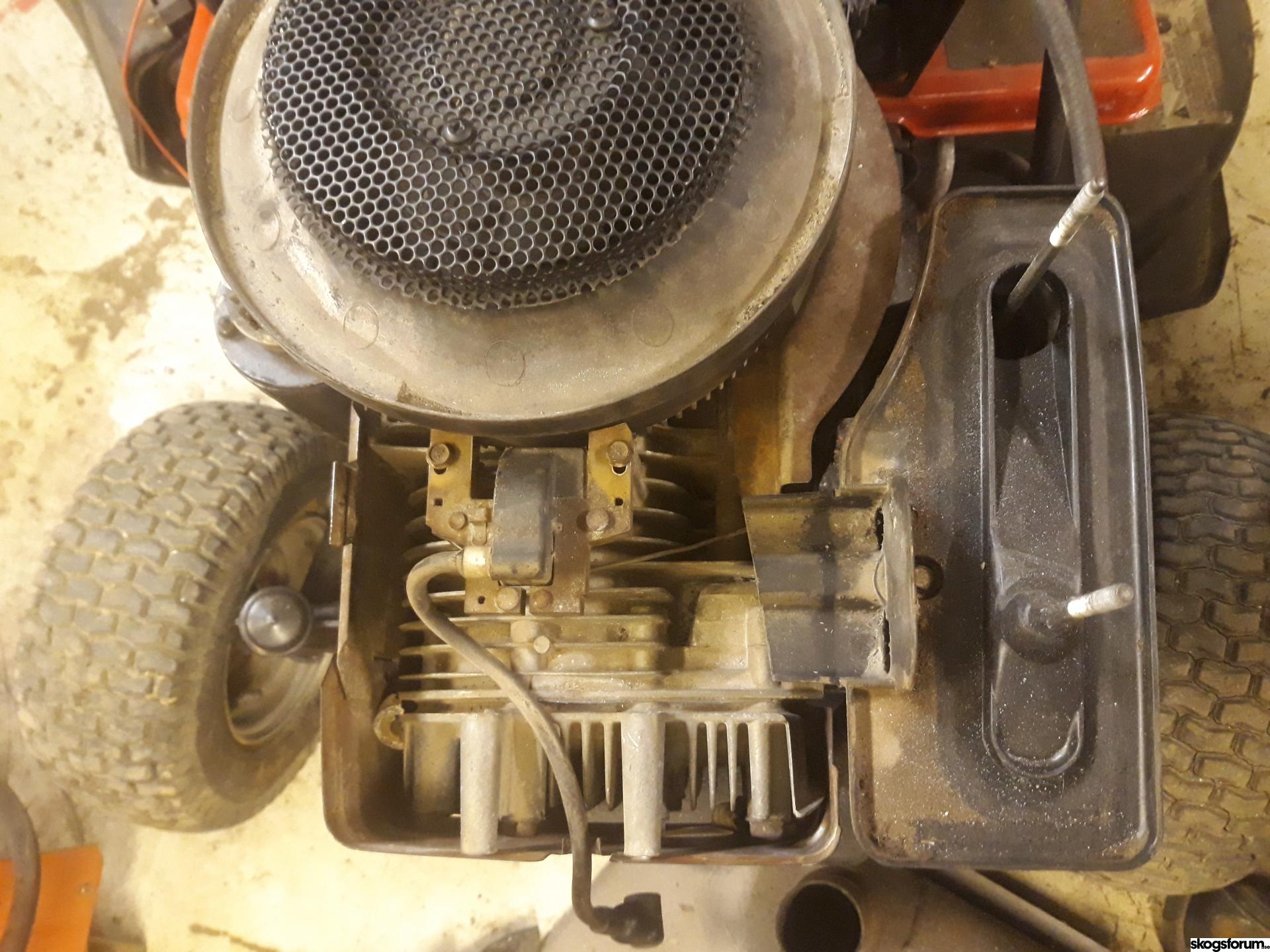

sön 04 okt 2020, 10:47#671170Någon som har en aning om avstånd mellan spole och svänghjul på en briggs stratton 12hp? Är en klippare Jonsered LR12. Den stannade helt plötsligt när Lukas körde. Fanns ingen gnista. Mäta upp tändning spolen var lös. Kanske vinterrojarn har koll. Han brukar ju vara expert på det mesta.
sön 04 okt 2020, 11:24#671195När jag inte vet annat, så använder jag bara ett visitkort mellan svänghjul och tändspole. Brukar funka bra på det mesta av småmaskiner -men Röjaren vet säkert exakt
sön 04 okt 2020, 11:52#671202Men det funka Jens.👍Starta på en gång. Tänk att en visit på skogsforum plus ett visitkort (tips) från Jens. Löste problemet. Tack Jens🤗
sön 04 okt 2020, 11:59#671204Bra det löste sej, går oxå bra att vika ett a4 papper dubbelt.
sön 04 okt 2020, 12:41#671211Jadå, visitkort eller dubbelvikt papper funkar bra. Annars är rekommendationen 0,25 - 0,3 mm. Det gäller praktiskt taget alla småmotorer med utvändig magnetspole.

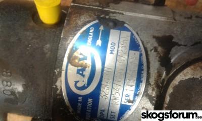

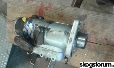

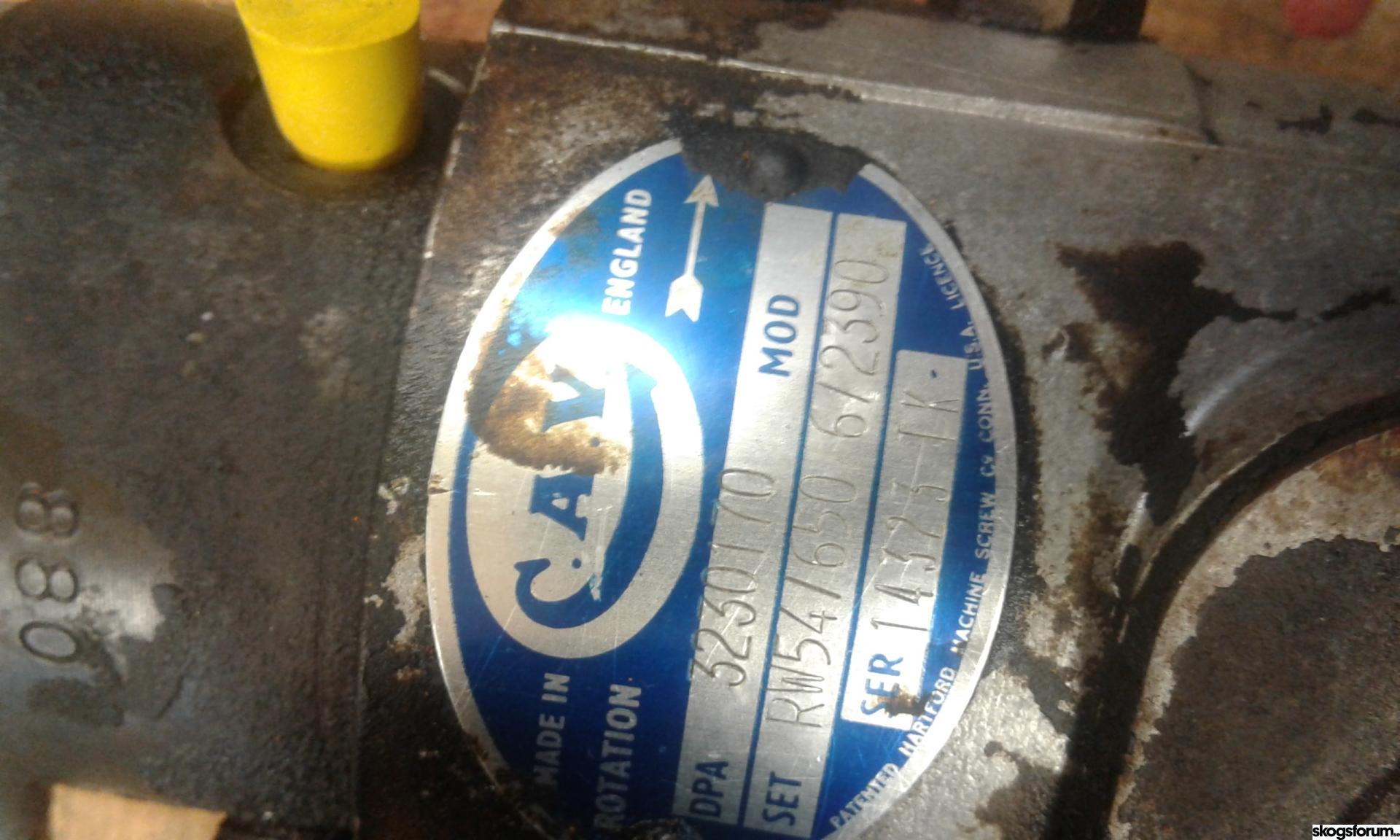

sön 04 okt 2020, 14:09#671234Fått loss pumpen Bustern.
Nu är d bara,vilket som är.
Bästa stället,skicka den.

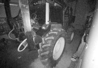

sön 04 okt 2020, 20:42#671354Blev uppringd av larmoperatören strax efter jag lagt mej igår pga rörelselarmet i kamran löst i verkstan 😮
Tjejen som ringde sa att de sprang en mus på bakskärmen på traktorn som står inne 🤣
Laddade en musfälla i hytten försäkerhetsskull 😎
