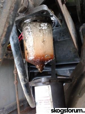

tis 08 nov 2016, 19:18#417146Upptäckte att inte lufttrycket gick upp i traktorn, värmde med varmluftspistol på ventilerna mellan tank och kompressor och då började det fungera igen. Alltså borde jag kollat över frostskyddet för ett bra tag sidan.
Så idag skruvade jag loss behållaren för köldmediet, men behållaren ville inte släppa. Värmde försiktigt med varmluftspistol runtom och då släppte den, men innehållet hängde kvar. Bara att fortsätta värma och sedan fylla på med ny sprit.

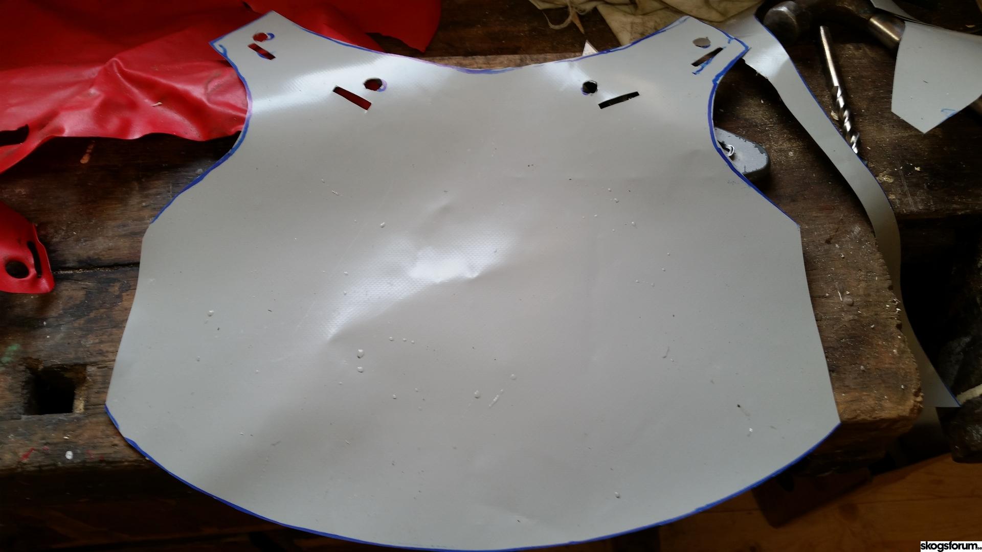

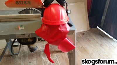

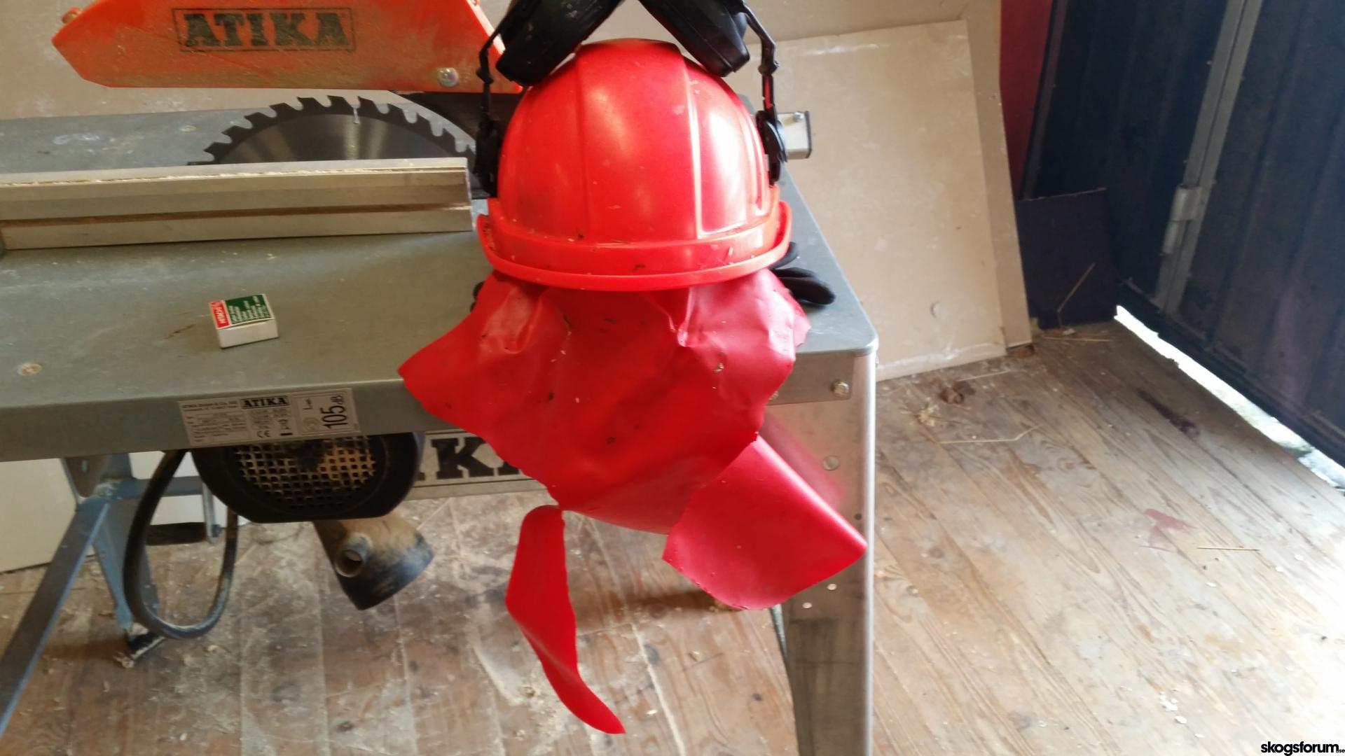

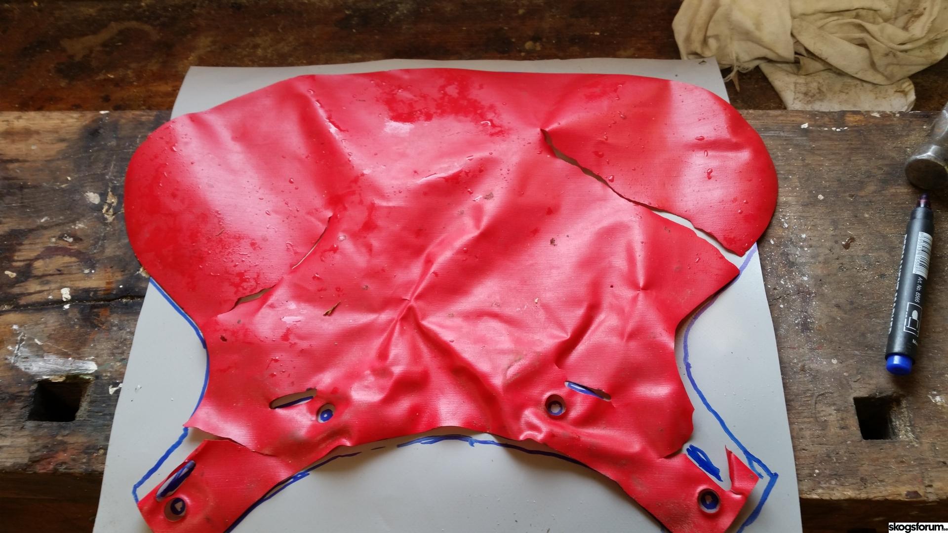

sön 13 nov 2016, 13:16#418130Ibland blir man pysslig (ni får gärna läsa dumsnål)
Som en av mina förebilder totte gillar jag att fixa med vad man har hemma och mitt nackskydd på hjälmen hindrar inte all snö från att hamna i nacken längre.
Så här blev det efter lite klippning och pysslande

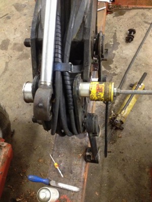

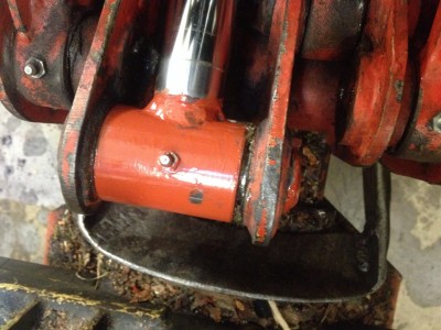

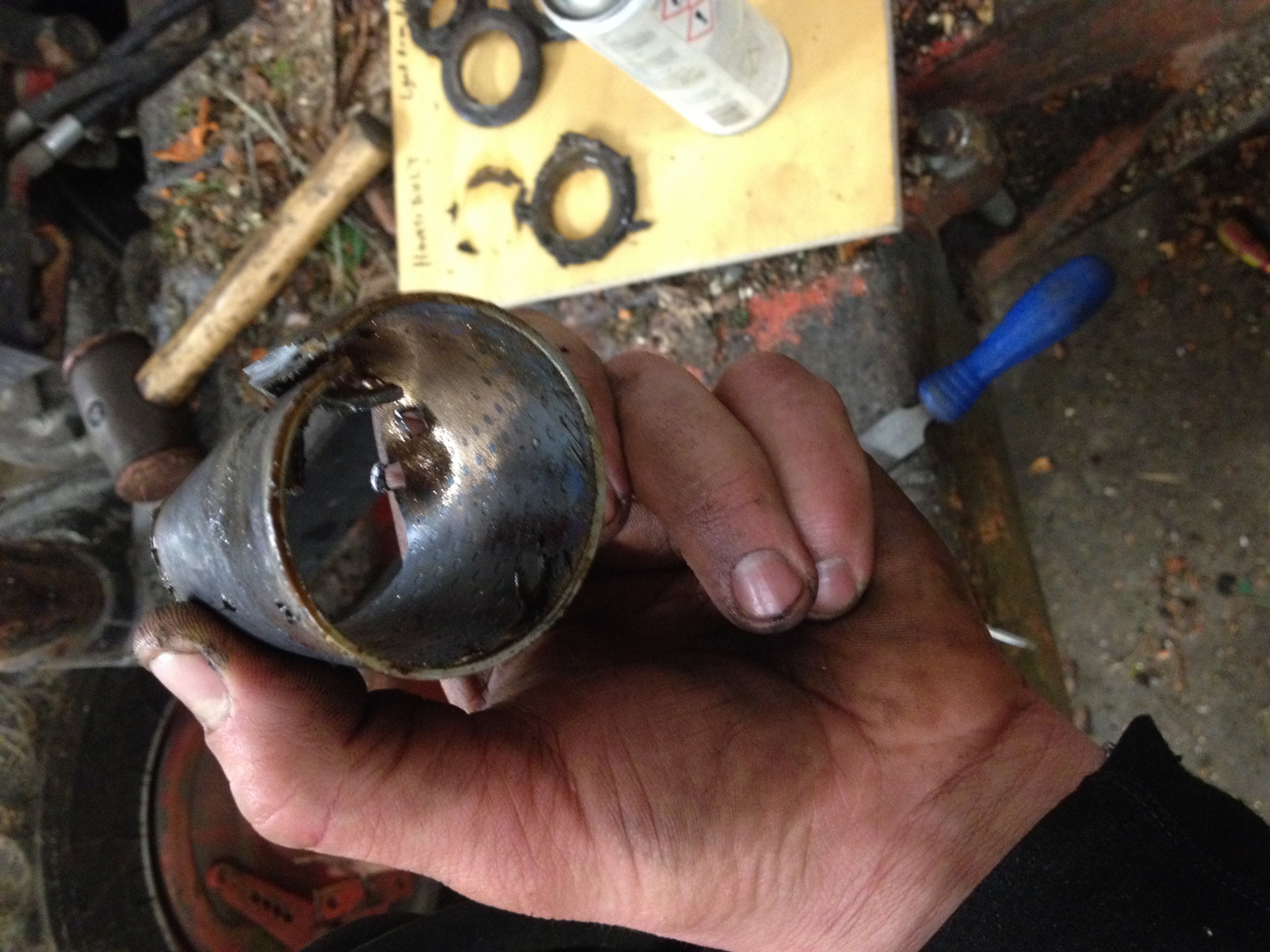

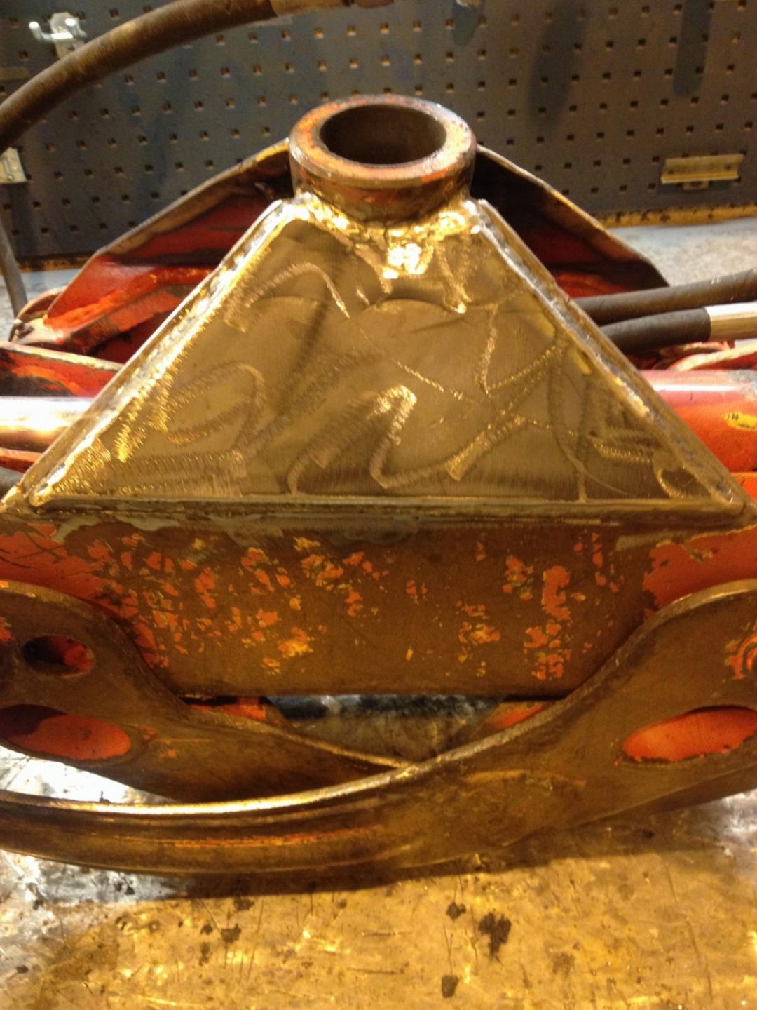

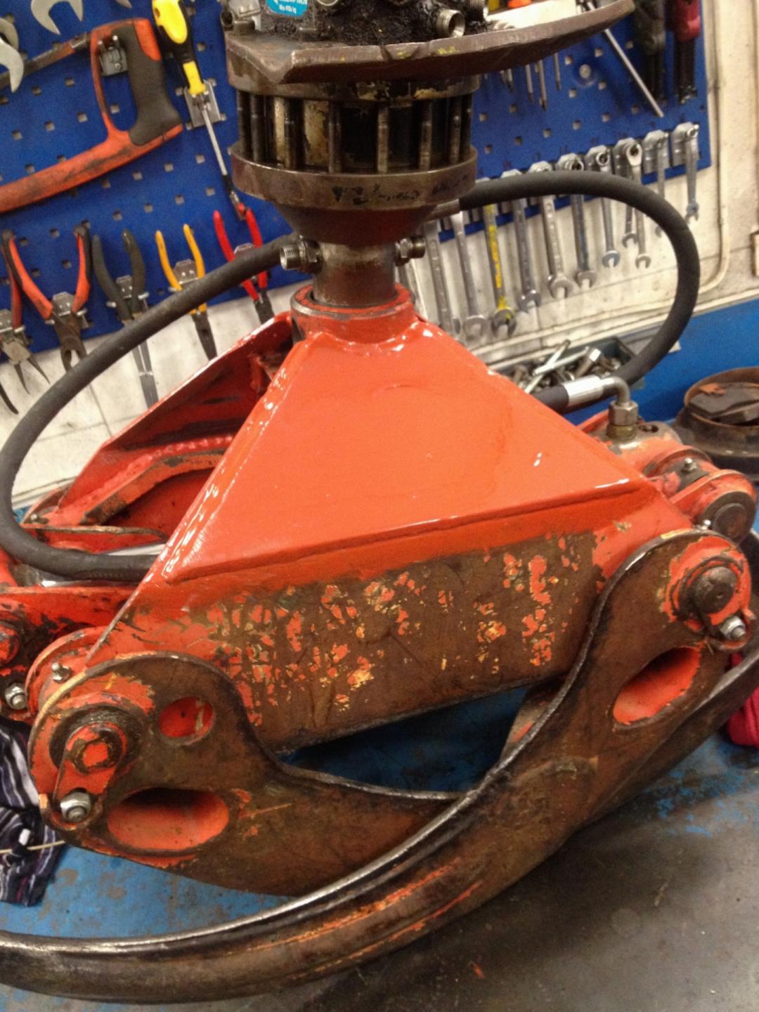

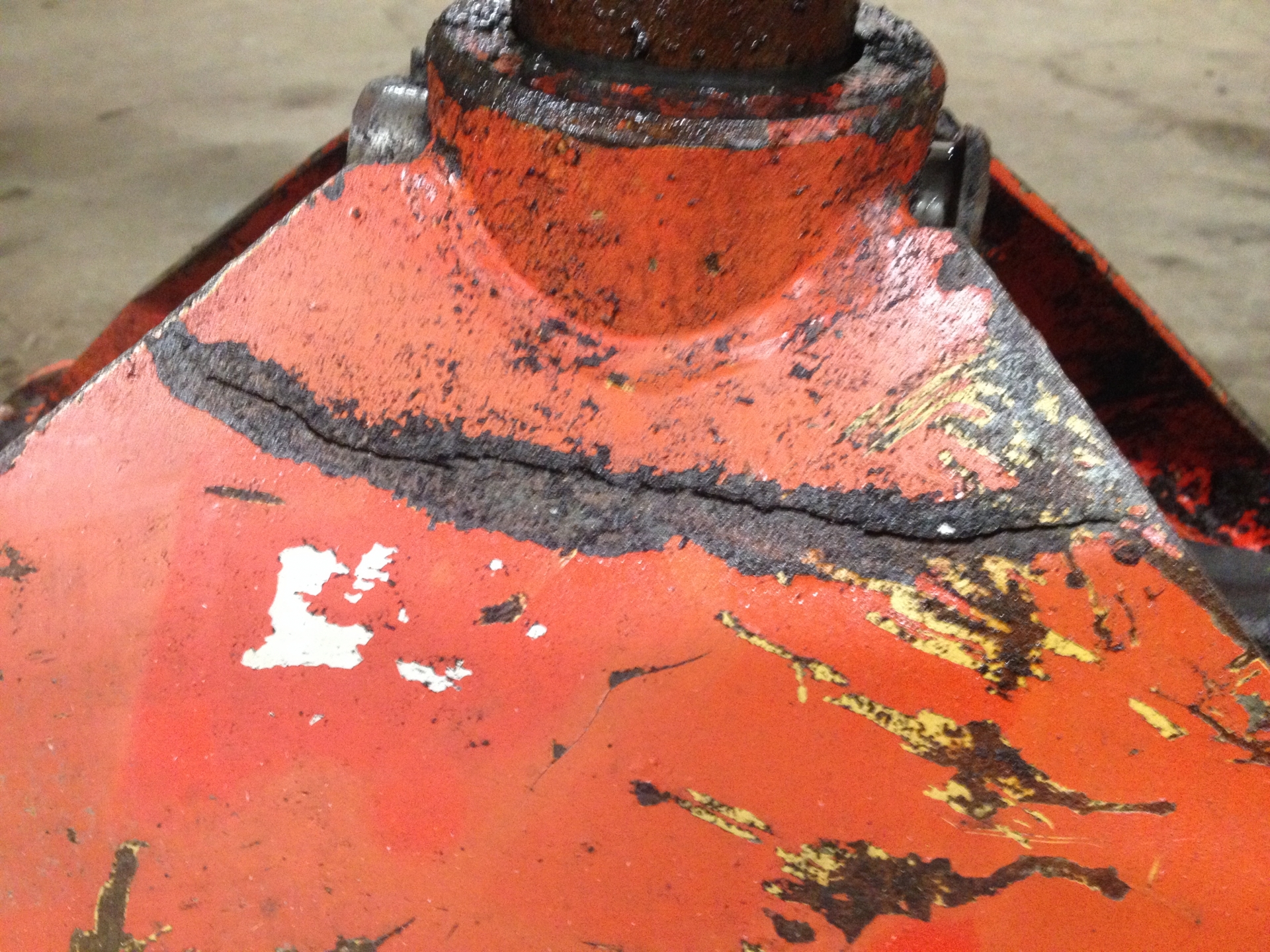

mån 05 dec 2016, 22:42#421917Dagen service ble å fikse gripen,den hadde sprukket mye,la på 6mm plate på hver side,håper det holder nå.

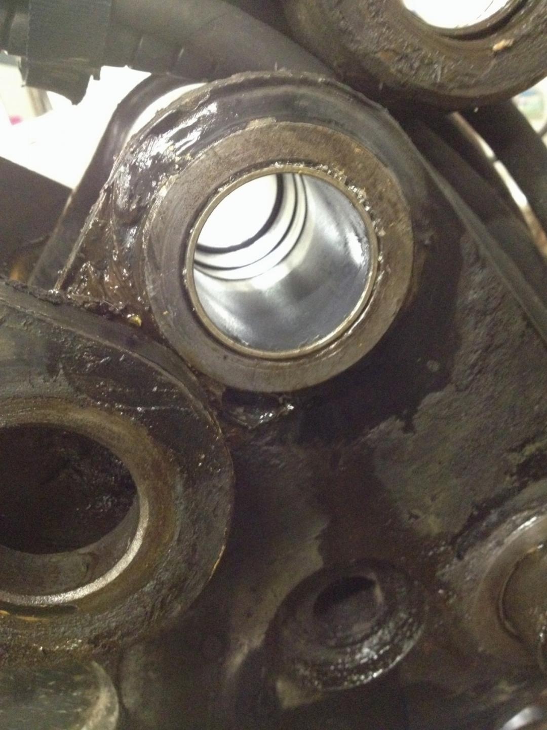

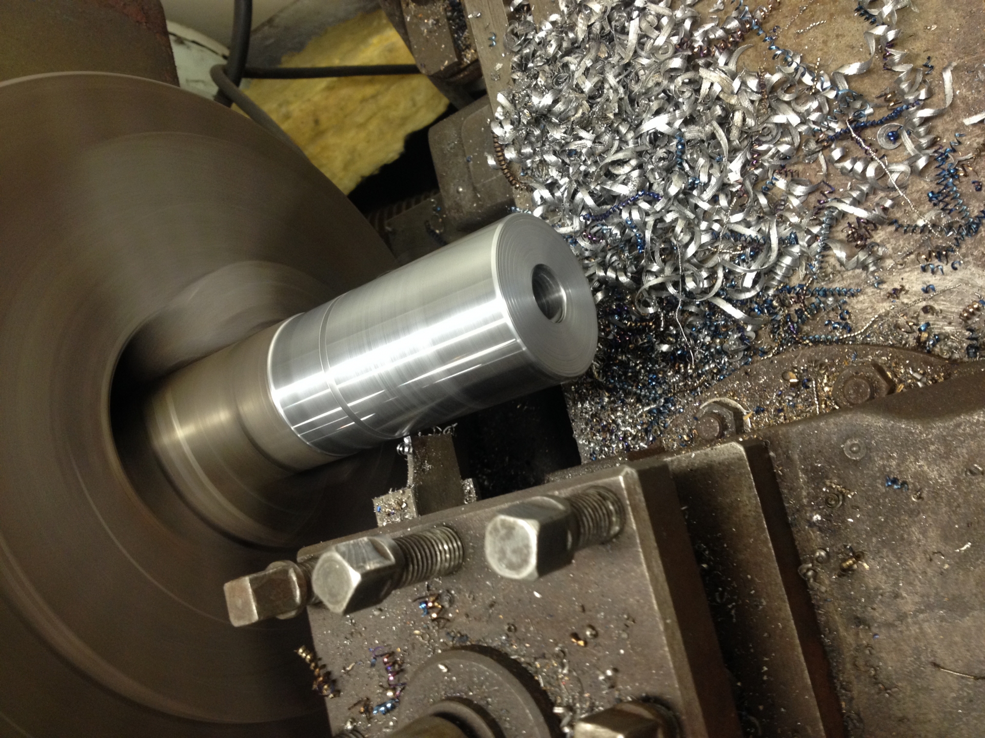

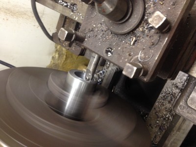

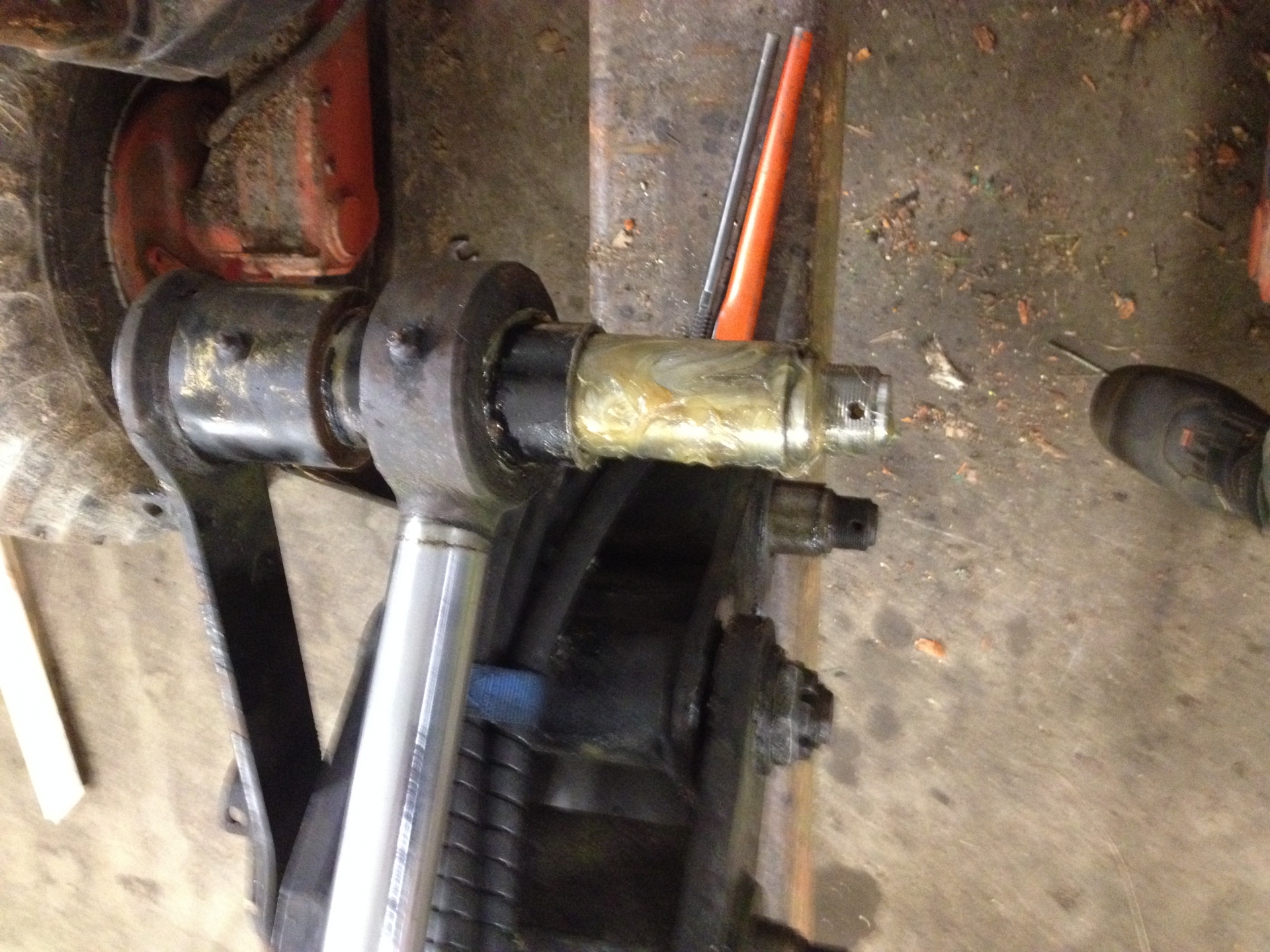

sön 11 dec 2016, 22:13#423072Dagens service ble å dreie ny hylsa til grip kolven,den gamle var veldig glapp.2 bolter ble det også.

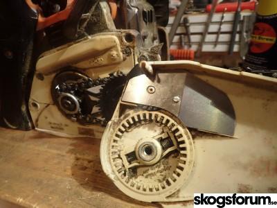

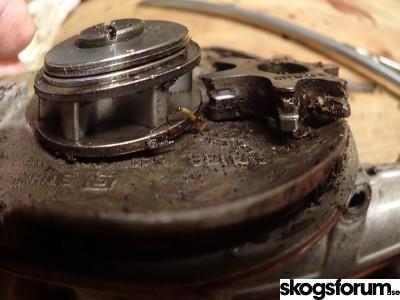

fre 30 dec 2016, 22:13#427419Blir lite pyssligare än den föregående, men i kväll har jag bytt kedjedre på min KM130R
Varför ser allt så skitigt ut när det kommer på en bild
Jag turkade bort det värsta innan jag fotade, men
nästa gång ska jag ta full tvätt

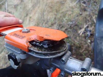

lör 31 dec 2016, 17:30#427573Innan jag drog i röjskogen idag kapade jag bort lite extra från kåpan över kedjan
på min KM130R, utöver det jag redan hade tagit bort.
Funkade hyfsad. Ingen packning av skit under kåpan idag
Sälert inte något som säkerhetsförskrifterna godkänner, men risken för kedjebrott är inte stor på den här sågen.
