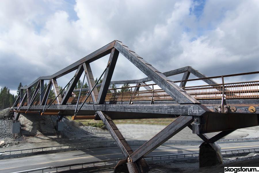

#374964
Ett par bilder på broar av samma typ.
Re: Limträbro har rasat i Norge
#374966
JensSkoog skrev:Dom är asymmetriska, och ser ut som något en som startar dagen med en dubbel jägermeister skulle kunna rita :lol:
Det är som jag brukar kalla det. En arkitekt olycka. :mrgreen:
