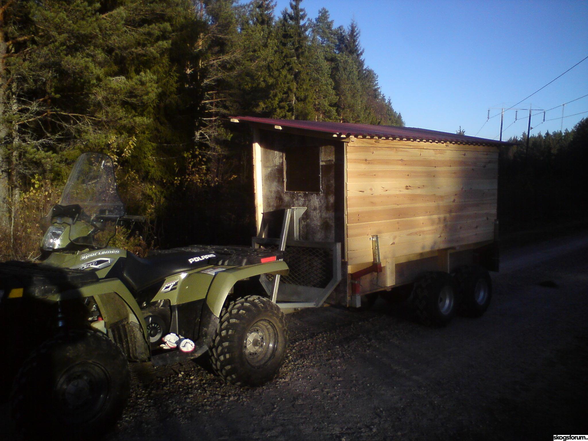

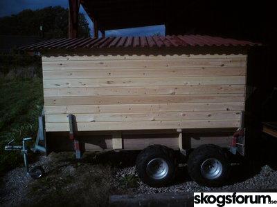

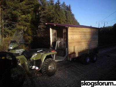

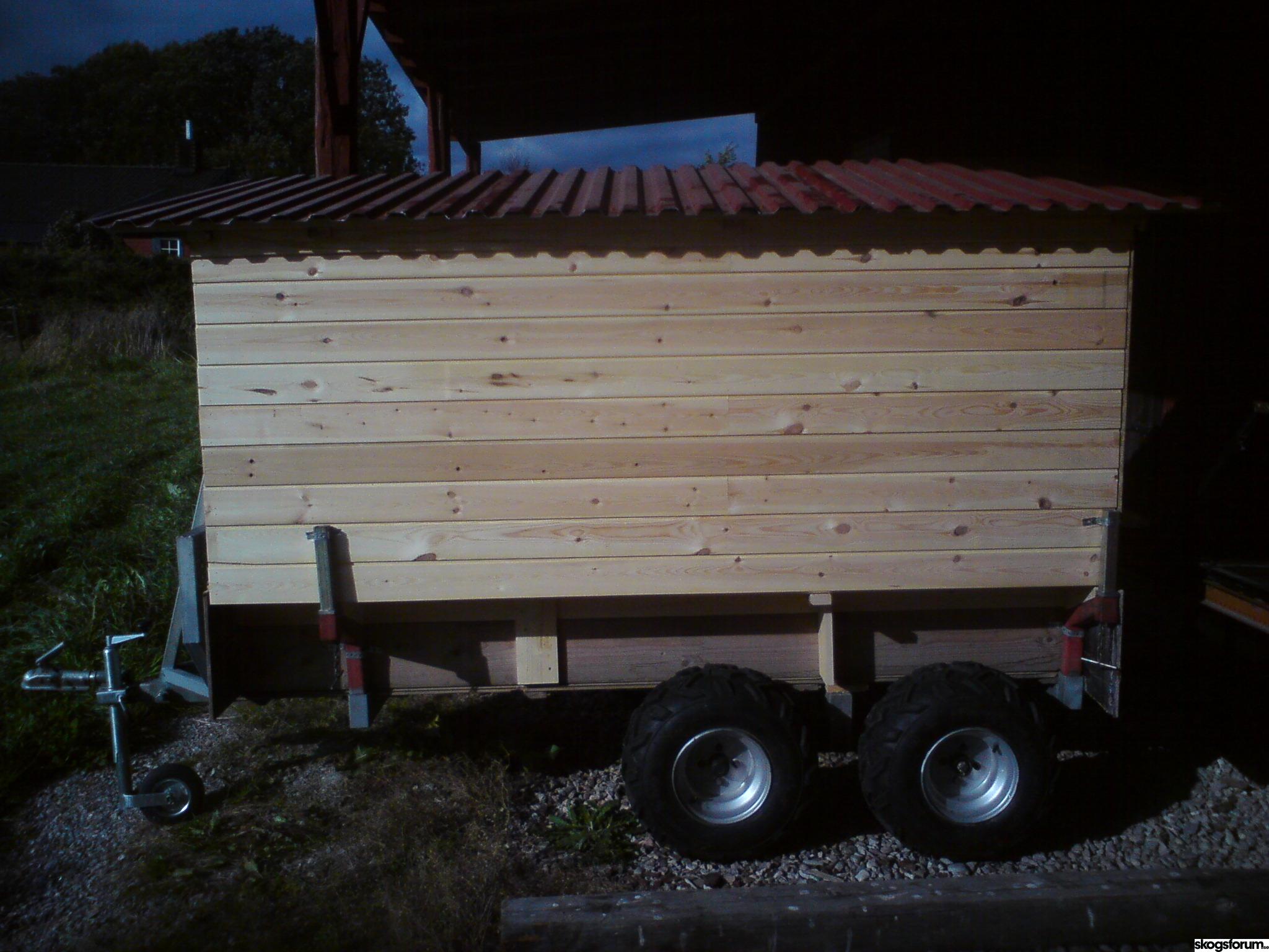

#107517Ägnade några timmar åt att bygga en enklare huggarkoja. Använde överblivet virke så kostnaden är försumbar. Utrustade den med ett plastglasfönster(fick det gratis på glasmästeri) och en enklare fotogenkamin och har nu använt den en gång med godkänt betyg.

#107535Nu är det så att jag kör fram med traktor och huggarvagn så förmodligen behöver jag inte vagnen, men din ide är jättebra. Bara att spinna vidare på den. Ganska knölig väg dit jag skulle ha den så jag fyllde den med sågar och bensin olja mm så det blev låg tyngdpunkt. Vet inte om det behövs för det gick jättebra trots knöligheterna. Kojan väger nog inte mer än 120 kg totalt. Använde beg plyfa i gavlar för sidostabilitet.
Till Famag: Räcker med tumstock, kap-gersåg, skruvdragare och tryckluftpistol. 8)
