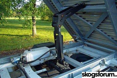

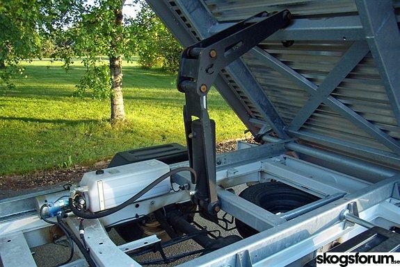

#94334Jag såg en VW med tipp på Blocket för ett tag sen och nu fanns det några större där.
http://www.blocket.se/kronoberg/Mercede ... ca=1_8&w=3
3-vägstipp, inspirationsbild.
