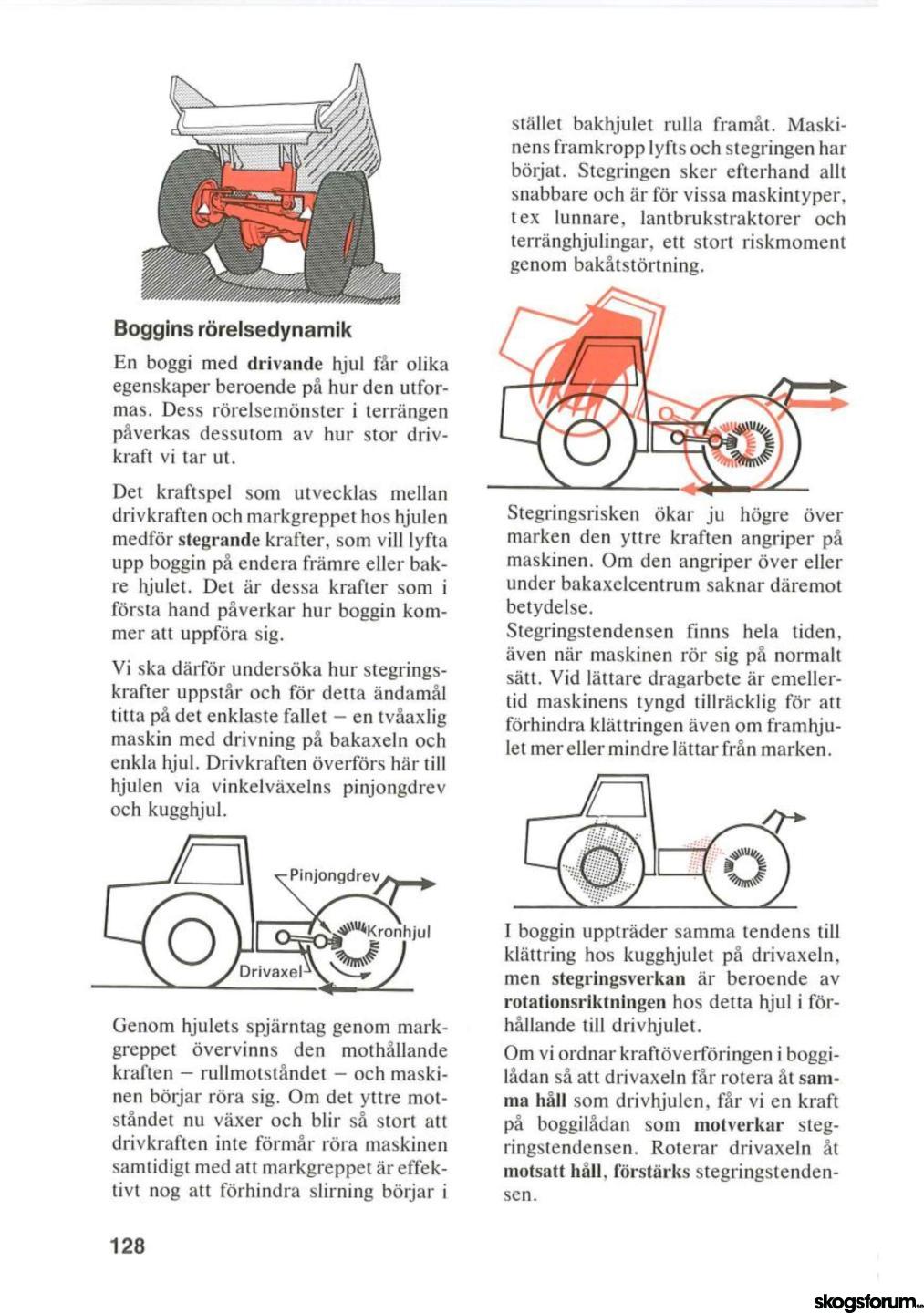

#907044Det är skillnad på navdrivet hjul (ett hjul eller båda) i en boggi jämfört med en fulldriven boggi. En fulldriven boggi ger helt andra egenskaper än vad ett navdrivet hjul i en boggi kan ge.
Den stora skillnaden är hur boggistegring uppstår genom det ingående vridmoment som driver sjäva boggitransmissionen
Det kan vara till god hjälp för förståelsen att läsa avsnittet om boggidrift i boken Terrängmaskinen Del 1. Bifogar utdraget
