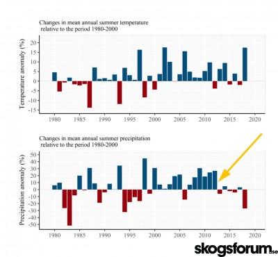

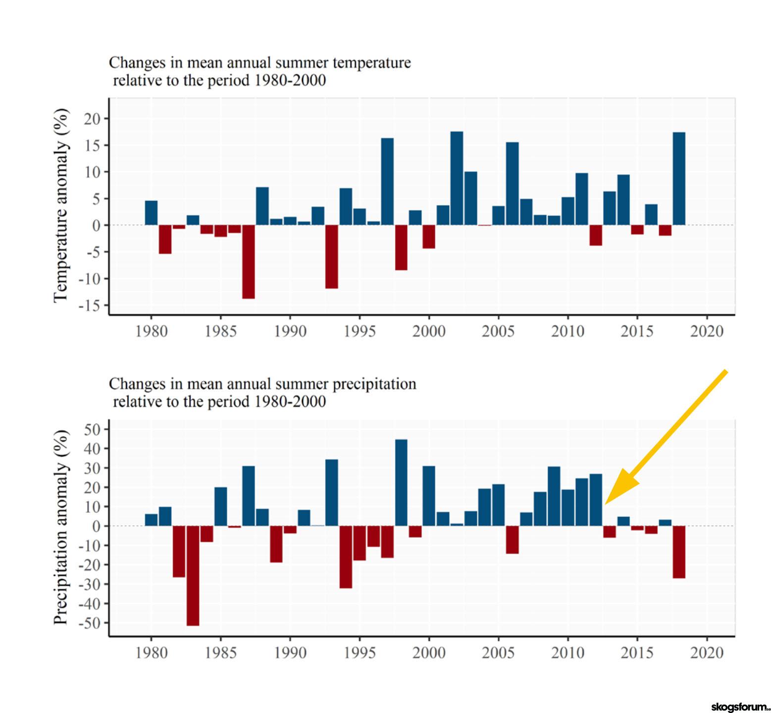

#777389I princip allt sedan torksommaren 2018 så har frågan om skogens tillväxt i Sverige varit aktuell. Vi var många som med egna ögon såg att tillväxten på kanske främst gran var extremt dålig efter torksommaren 2018. Nu kommer SLU med en arbetsrapport som tar sig an problematiken. Även om rapporten inte kan säga exakt vad den minskade tillväxten beror på så konstaterar man att tillväxten i den svenska skogen avtagit under de senaste åren. Närmare bestämt med hela 15 % mellan åren 2012 - 2018.
SLU sammanfattar i rapporten att anledningen till den minskade tillväxten troligtvis kan tillskrivas vädret. Det har att göra med minskad nederbörd, torkperioder och kanske även atmosfärens fukthalt.
I rapporten finns meteorologisk data över både temperatur och nederbörd med. Diagrammet nedan är från rapporten och visar data för hela Sverige. Man kan troligtvis se att det blivit mindre nederbörd efter 2012 samtidigt som det blivit varmare.

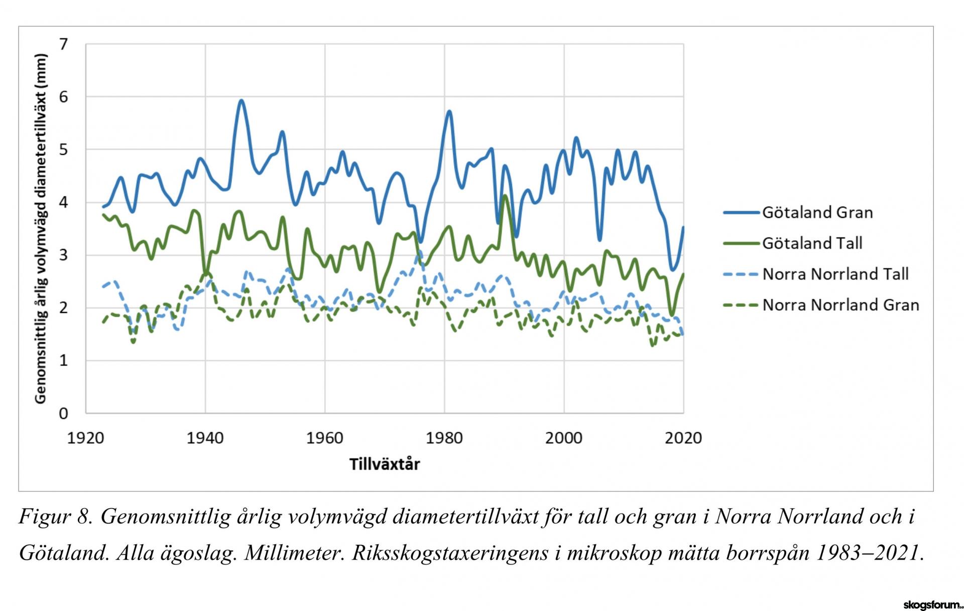

SLU har även tittat på borrkärnor och höjdtillväxt. Det man kan se när man studerar dessa är att diametertillväxten i princip varit oförändrad sedan 80-talet medan höjdtillväxten tilltagit.
Samtidigt är ämnet skoglig tillväxt komplext då många faktorer påverkar tillväxten. Förutom väder så påverkar bland annat skogsskötsel, åldersfördelning, avgång och avverkning. SLU är dock tydliga med att det totala virkesförrådet fortsätter att öka i Sverige, om än i mindre takt.
