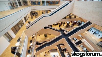

#621799Enligt en artikel i tidningen Ny Teknik sker nu ett paradigmskifte i byggbranschen. Det är korslimmat trä, eller KL-trä som det kallas (CLT på engelska), som banar väg för trämaterialet i storskaligt byggande. Boostat av klimat och hållbarhetsargument.
Tidningen har pratat med Robert Schmitz från White arkitekter, som bl a har ritat Skellefteås nya kulturhus som ska byggas i trä, nästan 80 meter högt.
– Jag skulle säga att vi är i ett paradigmskifte. Alla pratar trä. Det går knappt att vinna en arkitekttävling i dag om man inte har trä i sin konstruktion. Framför allt är slutkunderna intresserade av trä, säger Robert Schmitz.
