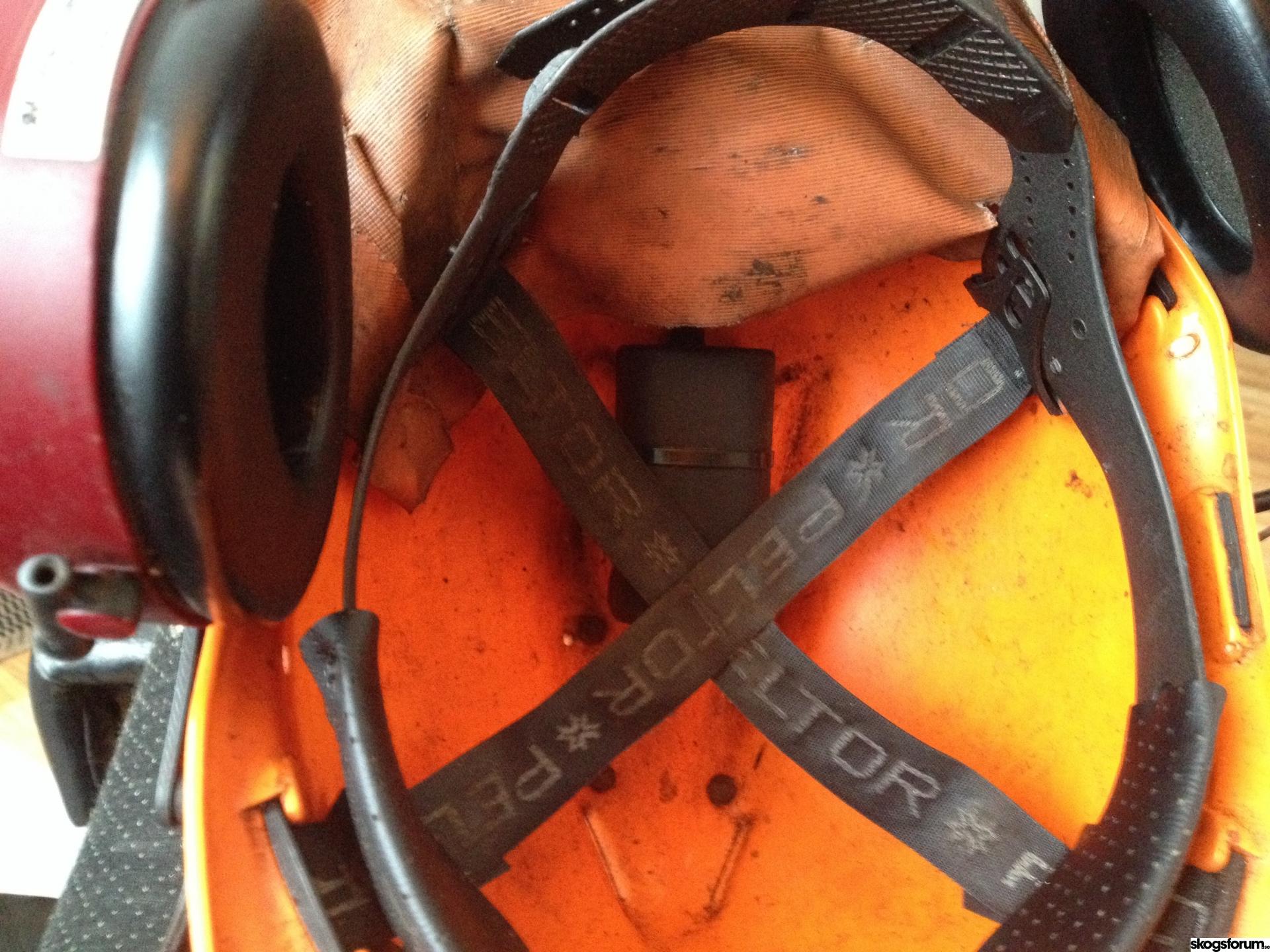

sön 10 jan 2016, 12:43#364682Nytt batteri til min magi shine hodelykt,monterat på huggarhjelmen.
,det gamle har lagt av etter 4 år....
