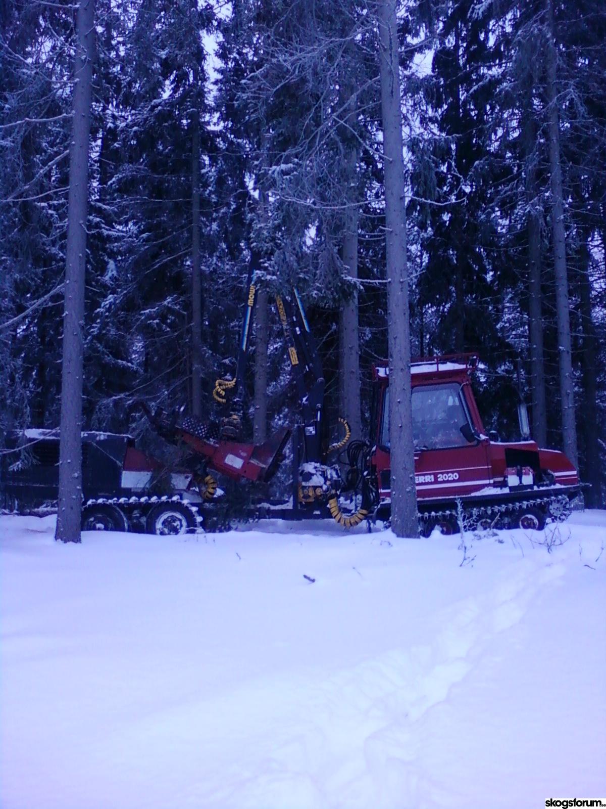

ons 25 aug 2010, 20:16#99041
Var visst någon som lovade bilder här
Här är emellrtid några bilder på processorn, kanske kan ge någon idé...
Extraknivarna, monterat som ett mellanstycke mellan ordinarie fast kniv och de stora rörliga.
Kvistar rent och fint nu, förut blev mindre än 10 cm diameter som ett "fiskben"
Styrpanelen, som synes hemmaslöjd. Styrsystem Ecomat från IFM, can-bus ut till aggregatet.

tor 26 aug 2010, 08:47#99091
Fint processorbygge! Kan du vänligen komma med lite tekniska detaljer?
En terri 2020, den har väl kubotas 850 cm3 motor med dryga 20 hkr?
Är det en extra hydraulpump för aggregatet?
Är det konstant-tryck eller rundpumpning?
Vad ger pumpen för flöde?
Hur är det med drivkraften i aggregatet? Räcker motor- / hydraulkraften till i kvistningen?
Har du funderat på grip med fäll-egenskaper?
