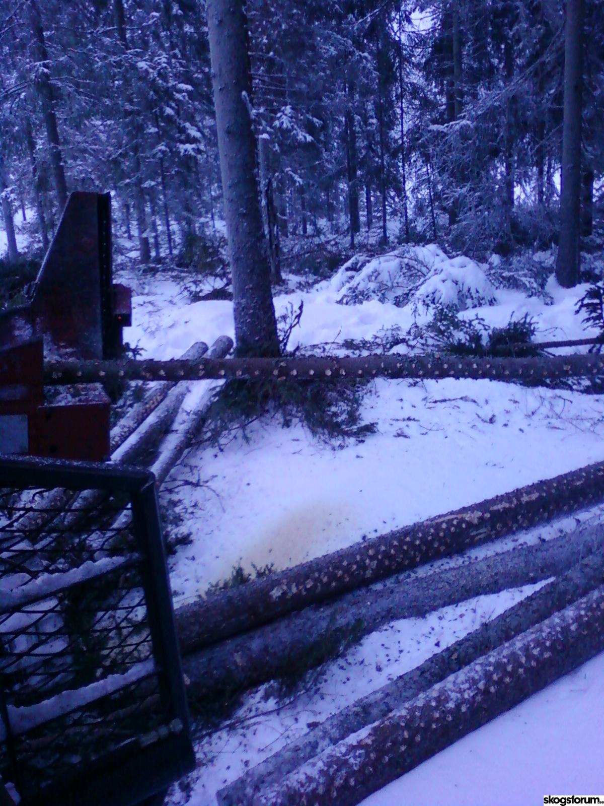

#64606Känns som att detta är rätta tråden att dela med sig av mina egna idéer. Tänkte liknande som trådskaparen när jag höll på i vintras så jag ritade detta:
Ska sitta i första banken på kärran.
1. När man lägger i stocken (läs: grova pinnar) trycks skålen (den undre kniven) ner och löser ut en fjäder så att stålet som de lodräta knivarna sitter i vrids ca 45 grader och därigenom lägger knivarna mot stammen.
2. Tanken var sedan att man skulle ta tag i stocken och dra den genom knivarna med hjälp av kranrotatorn och att skjuta ut kranens sticka.
3. När stocken var färdigkvistad skulle man vrida tillbaka hela anordningen med klon så att fjädern spändes igen.
E här förresten några andra som ska plugga i Umeå till hösten?
Edit: La till en bild

Skjut inte budbäraren [-x , men jag tror inte denna kommer funka, av den enkla anledningen att när en gren tar i första kniven kommer det att vrida plattan så att hela härligheten öppna sig. Jag tror att du skulle fundera på en lösning där knivarna är öppna i "högt" läge, när man sen lägger ett träd på den undre kniven så sänks den och de övre knivarna slår igen. När man är färdig så lyfter man toppen rakt upp och knivarna öppnas samtidigt.

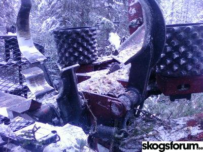

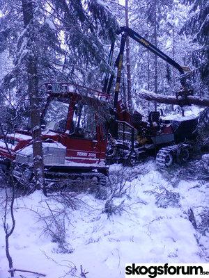

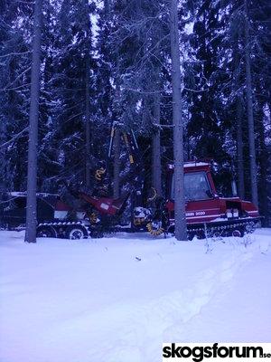

#99041:surp: Var visst någon som lovade bilder här :oops:
Här är emellrtid några bilder på processorn, kanske kan ge någon idé...
Extraknivarna, monterat som ett mellanstycke mellan ordinarie fast kniv och de stora rörliga.
Kvistar rent och fint nu, förut blev mindre än 10 cm diameter som ett "fiskben"
Styrpanelen, som synes hemmaslöjd. Styrsystem Ecomat från IFM, can-bus ut till aggregatet.

Fint processorbygge! Kan du vänligen komma med lite tekniska detaljer?
En terri 2020, den har väl kubotas 850 cm3 motor med dryga 20 hkr?
Är det en extra hydraulpump för aggregatet?
Är det konstant-tryck eller rundpumpning?
Vad ger pumpen för flöde?
Hur är det med drivkraften i aggregatet? Räcker motor- / hydraulkraften till i kvistningen?
Har du funderat på grip med fäll-egenskaper?
Kan tänka mig att många skotare, eller huggarvagnar, har svårt att följa Terrin, så sadlar ni om den för att skota?
