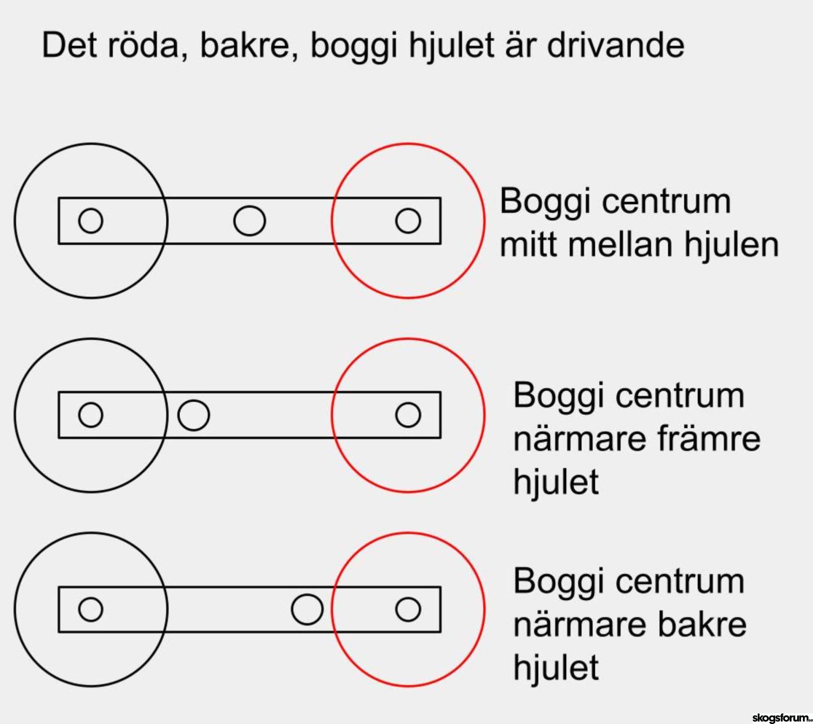

#907391Summa summarum: Verkar vara en majoritet för drift bak, argumenten håller också. Enda fördelen med drift fram verkar vara att den klättrar bättre. Man kan kompensera slirningen genom att öka marktrycket om man flyttar centrum på boggieaxeln framåt. Man tappar då fördelar i klättringsegenskaper.
Kan juryn fastslå detta och föra det till protokollet?
Re: Navdrift, fram vs bak på boggie?
AKKAMAAN
#907396[quote="Andgus"]om man flyttar centrum på boggieaxeln framåt. Man tappar då fördelar i klättringsegenskaper.[quote]
Om du flyttar centrum på boggin framåt så att främrenhjulet får kortare pendlings-"arm" så ökar markticket på det främre hjulet och minskar marktrycket på det bakre drivande hjulet med sämre markgrepp som följd
Om du flyttar centrum på boggin bakåt så minskar marktryck på främre hjulet och främre hjulet får då lättare att kliva över ett hinder
Kom ihåg att det blir motsatt förhålland när du backar
