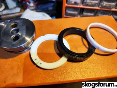

#838054Det har droppat lite olja under vridhuset på min gamla ilsbo 1900 ända sen jag köpte den för snart 10 år sedan, nu gick det inte att ignorera längre då det pinkade olja ur en fettnippel 🤣
Rostiga tuber ger slitna tätningar såklart..
Frågan är bara vart får man tag på nya tätningar till åbäket, finns inte en märkning på vridhuset och det är så gammalt att det uppenbarligen har fastbultade kolvar med..
80x60x14 står det på tätningen, och den är 14 bred nedtill men bara 10 upptill.. de vita delarna går nog att återanvända om man måste, de är väl mest bara stöd antar jag..
