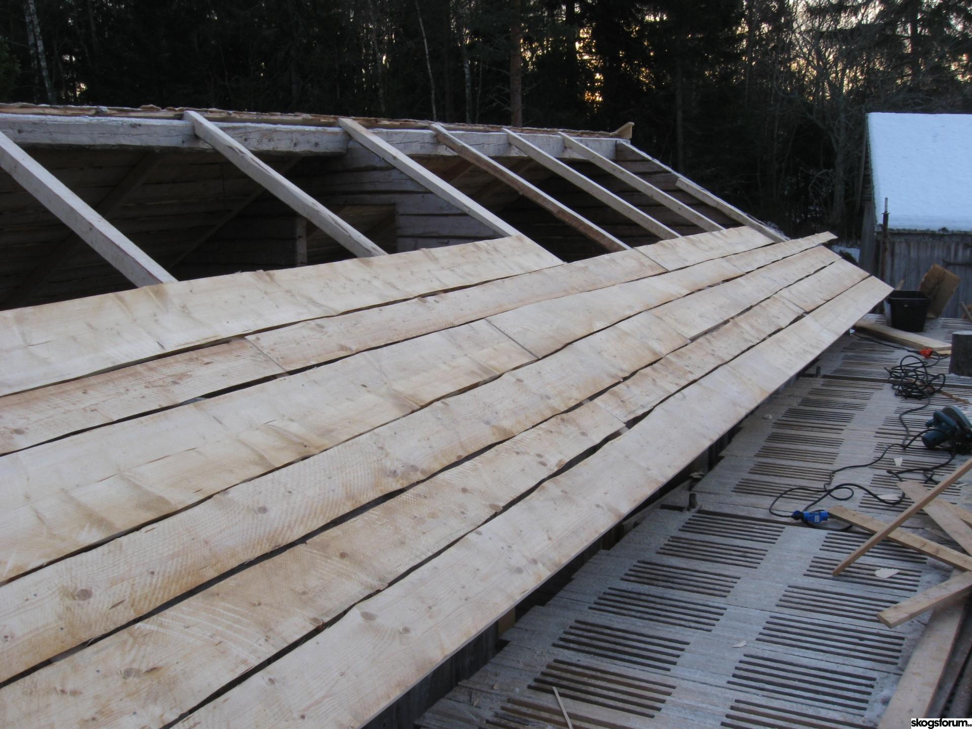

Vill man driva det riktigt långt kan man tröda tak så som jag gjorde på ett lokalt museum strax före jul. Okantade bräder som jag spikade dit. Det var kvistigt och krokigt skärgårdsvirke så en del kviststumpar och knölar tog jag bort med handcirkelsåg varefter jag trödade. Vi valde det här byggsättet av historiska skäl men det skulle vara intressant att räkna på hela kedjan från skog till tak. Arbetet på taket tog givetvis litet längre än att tröda med kantat virke. Barkningen tog också litet tid. Å andra sidan blev det bara två små bakan per stock. Varje bräda täckte ungefär dubbelt mer än den hade gjort om man hade kantat den.
