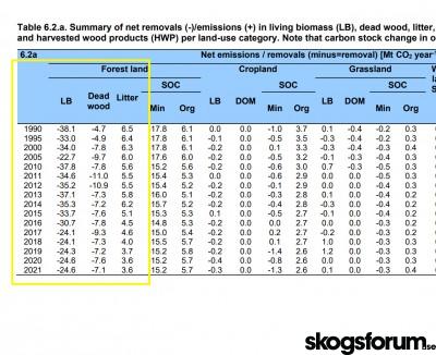

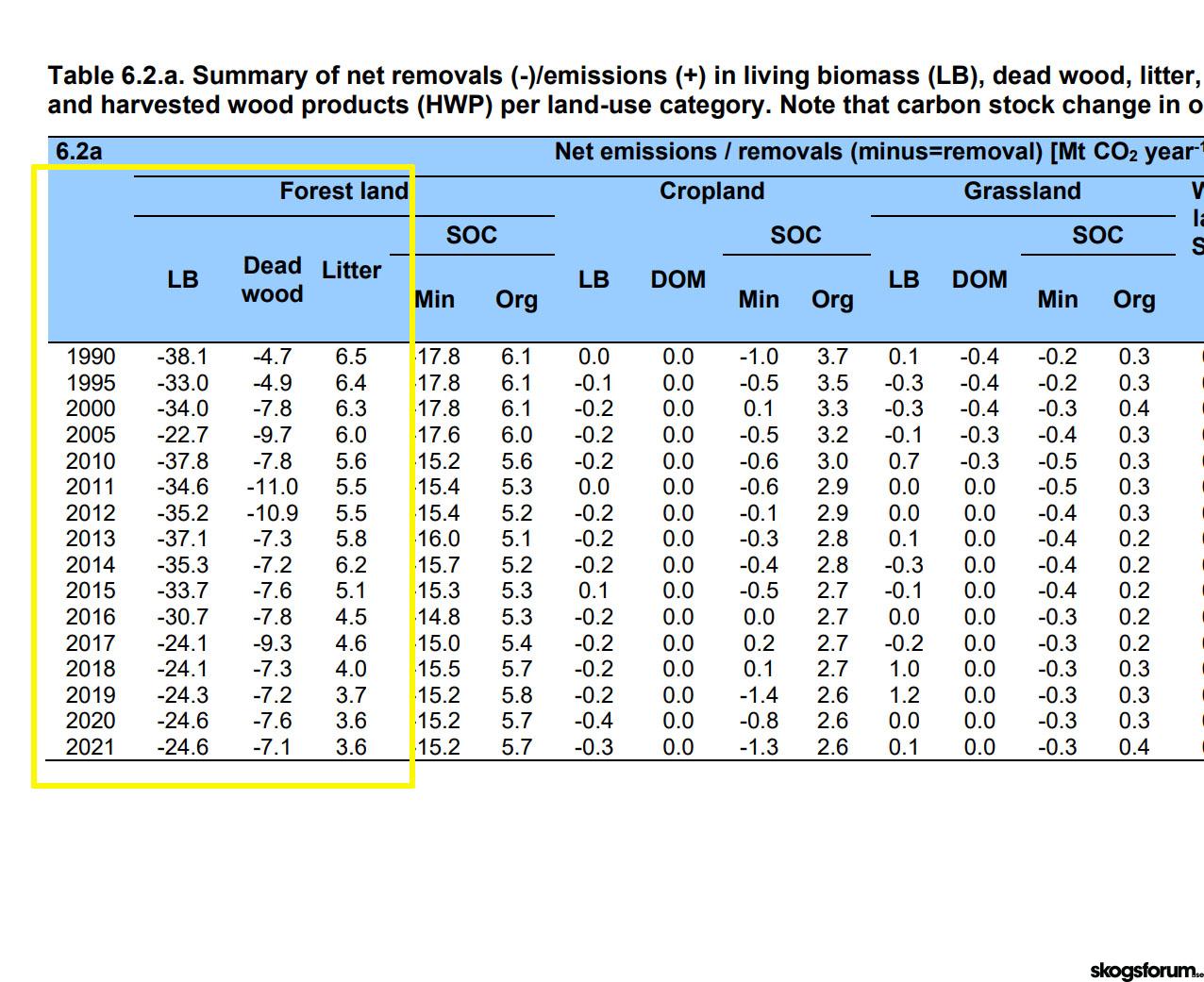

Blå kurva är alltså (enbart) levande skoglig biomassa + död ved - förna och röd kurva är total tillväxt - total avgång per år (Riksskogstaxeringen, all mark).

#823802Ni har räknat ut egna siffror, men frågan är vad ni baserat dom på. Er blå kurva stämmer inte med de kurvor som finns över "emissions" i NIR.
Exakt var har ni hittat era siffror? Ange sida/sidor i NIR.
Sen redovisar ni CO2-ekvivalenter, eller hur? Var har ni fått dom ifrån? RT redovisar primärt volym baserat på kuberingsfunktioner, medan LULUCF baseeras på biomassa beräknat med biomassafunktioner.
Skogsfakta redovisar rullande 5-årsmedelvärden av totala volymer, medan rapporteringen av LULUCF ska ske per år, vilket gör att man självklart inte kan använda RTs siffror rakt av. Metodiken för LULUCF finns beskriven i NIR, bl a sid 374 och framåt. Där interpoleras årsvisa värden för biomassa, och för de ytor där man inte har mätvärden för de senaste 0-4 åren så extrapolerar man på träd-/ytnivå. Dessutom ingår stubbar och rötter i LULUCF men inte i RT
Har ni mailat och frågat någon av de som ansvarar för LULUCF-rapporteringen, förklarat hur ni gjort och bett dom hjälpa er att förklara de skillnader ni får, innan ni la upp texten på iSkogen?

Förfarandet med kurvorna finns beskrivet i artikeln och blå kurva kommer från tabell 6.2a som finns på sidan 355. Bilden nedan visar vilken data som använts (gulmarkerat). Sedan skriver jag i artikeln att jämförelsen inte är 100-procentig:
Det finns saker att ifrågasätta i diagrammet. Dels så jämförs olika storheter. Det handlar om nettotillväxt i miljoner ton CO2 (Mt CO2) som kommer från LULUCF-rapporteringen samt miljoner kubikmeter som är enheten i Riksskogstaxeringens statistikdatabas. Skog växer genom att binda koldioxid i fotosyntesen men det kan säkert debatteras om man kan jämföra i skala 1:1.För detta syfte kan det vara irrelevant eftersom kurvorna följer varandra mellan åren 1990 – 2017 med stora skillnader efter 2017.
Å andra sidan skriver Sverige i sin NIR att nettotillväxten är tillväxt minus avgång. Och eftersom kurvorna följer varandra så länge inte blå kurva extrapoleras så kan detta stärka tesen. Det kokar då ner till den röda tråden i artikeln - extrapoleringen de senaste åren står ut, speciellt i jämförelse med RT:s egna data + Finlands metod med bland annat fjärranalys.

#823831Röd kurva kommer från Riksskogstaxeringens statististikdatabas, Figur 1.12. Missade detta ovan.
https://skogsstatistik.slu.se/pxweb/sv/ ... ng_fig.px/

#823834LULUCF redovisar effekter av Land Use och Land Use Change, dvs bara brukade skogar ingår. Skog som klassas som "unmanaged" ingår inte.
Man använder bara permanenta ytor, inte de tillfälliga.
RT lägger ihop 5 års mätningar därför att det är så designen ser ut, dvs Skogsdata 2023 redovisar summavärden baserade på medel av data från inventeringarna 2017-2022. Förändringar (tillväxt och avgång) blir då skillnaden mellan summavärden.
LULUCF bygger på trädvisa förändringar på de permanenta ytorna, vilket innebär att det fram till 2017 finns upprepade mätningar på alla ytor, dvs de som mättes 2017 mättes även 2021. För de ytor som mättes 2018 var senaste mätningen 2014. För att få data för åren 2019-2021 för de ytorna så extrapolerade man tillväxten, dvs man utgår från att de växte (eller dog) likadant per år 2019-2021 som de i genomsnitt gjorde per år under perioden 2014-2018. För de ytor som mättes 2019 blir det på motsvarande sätt att för perioden 2020-2021 utgår man från att de växte per år som under åren 2015-2019. Osv.
Förändringar i Land Use (dvs Land Use Change) baseras på arealskattningarna av ägoslag i RT och är därmed frikopplat från hur enskilda träd växer, avverkas eller dör.
RTs redovisningar ligger alltid några år efter och beskriver genomsnittligt tillstånd senaste fem åren, medan LULUCF försöker skatta förra årets förändringar på bästa sätt. Du resonerar som om RTs 5-årsmedelvärde för 2018-2022 är sanningen för hur det såg ut 2021, och att LULUCF försöker dölja något. Det är helt olika beräkningar som har helt olika syften. RT visar tillstånd i volym, LULUCF visar förändringar i biomassa och och olika kollager. Beräkningarna är uppbyggda utifrån dessa olika syften och använder delvis olika indata. Att LULUCF använder data från RTs permanenta ytor innebär inte att man kan jämföra rakt av som du gör.

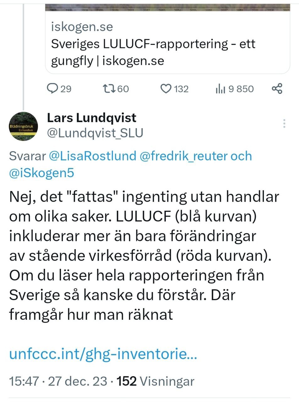

Fredrik Reuter skrev:Sedan får uttalande om att det skulle "döljas" något stå för dig. Baserat på artikeln och info i denna tråd så vidhåller jag att det kan bli problematiskt med framtida LULUCF-rapporteringar från Sverige. Att det kan bli problematiskt är min ingångsvinkel i detta.
Hela din artikel andas misstro mot LULUCF-rapporteringen, på samma sätt som du/ni allt oftare börjat misstänkliggöra allt möjligt ni tycker er se i skogsbruket, med luddig hänvisning till vad "industrin" vill, men utan tydlig redovisning vad era resonemang bygger på.
Ett exempel: I den aktuella iSkogen-artikeln misstänkliggör ni LULUCF-beräkningarna och förutsätter att RT är facit. Varför är LULUCF-beräkningarna "ett gungfly" och inte RT-beräkningarna? Varför tror du att det troligare att RT är korrekt och LULUCF fel än tvärtom?
Att metodiken granskas är helt naturligt, liksom att man ber om förtydligande av hur beräkningarna görs. Som det nu är så måste man läsa på flera ställen för att se hur beräkningar gjorts, vad som ingår och inte ingår, osv.
Det som är mest hårresande i din artikel är din egen beräkning av potentiellt virkesförråd i svensk skog, i slutet av artikeln. Är det menat som ett skämt?
