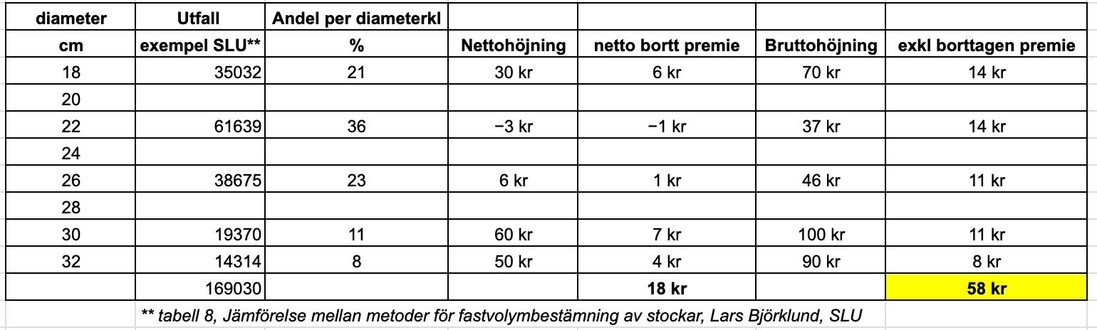

#820813Jag la upp de gamla och de nya priserna i ett kalkylark för att kunna jämföra. Det ser lite skumt ut...
Jag har lagt upp gamla priset i kr/m3to för diameterklaserna 18-32 cm. I gamla m3to-prislistan sattes priserna per 2cm-intrvall. Sedan har jag räknat om m3to priset till ett motsvarande m3fub-pris med hjälp av omräkningstal från Skogskunskap (1,19).
Dessa omräknade priser har jag sedan jämfört med m3fub-priserna i Mellanskogs nya prislista från 4 december 2023. I denna prislista har priserna satts per 4cm-intervall (toppdiameter) utom mellan 18-24 cm där det satts i 6cm-intervall! Det här gör att den utlovade prishöjningen på 70 kr/m3fub ser ut att bli betydligt lägre. Antingen har Mellanskog gjort en miss och borde i så fall korrigera priserna per diameterintervall. Eller så är det gjort medvetet för att det ska se ut som en större höjning än vad det är.
I listan har jag räknat ut medelprishöjningen som landar på 23 kr/m3fub (med hänsyn till den borttagna premien). Det här är dock ett aritmetiskt medeltal så i verkligheten borde skillnaden bli ännu större. Ja kanske t o m ingen höjnong alls. Diameterklassen 22 cm får en prissänkning jämfört med tidigare prislista och det kan antas att det blir ett större utfall av klenare stock än av grövre. Jag ska kolla med Mellanskog om den här redovisningen är korrekt eller om de har missat en diematerklass-justering.
Omräkningstal m3fub till m3to:*1,19
Gran, klass 1
DiameterGammalt prisOmräkn kr/ m3fubNytt prisÖkningBorttagen premieNettohöjning
cmkr/m3tokr/m3fubkr/m3fubkr/m3fubkr/m3fubkr/m3fub
18750 kr630 kr700 kr70 kr−40 kr30 kr
20775 kr651 kr700 kr49 kr−40 kr9 kr
22825 kr693 kr700 kr7 kr−40 kr−33 kr
24825 kr693 kr750 kr57 kr−40 kr17 kr
26850 kr714 kr750 kr36 kr−40 kr−4 kr
28850 kr714 kr825 kr111 kr−40 kr71 kr
30875 kr735 kr825 kr90 kr−40 kr50 kr
32875 kr735 kr825 kr90 kr−40 kr50 kr
Genomsnitt63 kr23 kr

#820816Jag har skickat ett mail till Mellanskog med förfrågan om hur de räknat ut prishöjningen 70 kr/m3fub. Vi hittade lite data över hur ett utfall mellan olika diameterklasser för sågtimmer kan se ut. Denna data avser ett utfall från Götaland så det kan troligen vara lite större andel klenare dimensioner i Svealand och södra Norrland.
Om man använder dessa utfallssiffror och kör dem i samma tabell som här ovan så får man en fördelning och ett viktat genomsnittspris. Enligt detta så blir Mellanskogs prishöjning i praktiken ca 58 kr/m3fub istället för 70 kr/m3fub. Mellanskog anger då att man höjt priset med 20% mer än ett förväntat utfall.
Om man tar hänsyn till den borttagna slutaverkningspremien om 40 kr/m3fub så blir nettohöjningen 18 kr/m3fub.

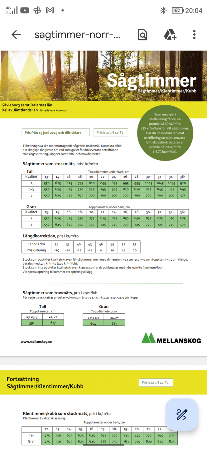

Såg dessutom att det framgick att det fanns en medlemspremie på 30 kr/m3fub för sågtimmer i det avklippta gröna fältet uppe till höger i den nya prislistan som duxx tagit ett screenshot av. Priserna i prislistan bör således gälla även för icke medlemmar.
Det jag stör mig mest på med den nya prislistan i fråga
är avsaknaden av redovisade prisgrundande längder och tillhörande längdkorrektion. Som säljare saknas det helt incitament att leverera långt timmer då kubikmeterpriset sjunker med avtagande toppdiameter.
