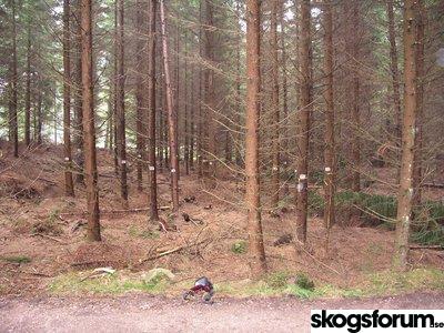

Gallringsmetod
Bertilsson  Firar 10 år som aktiv medlem på skogsforum!
#78049Södras avsikt har nog viss grad av värde. Men som någon skrivit tidigare betyder ägarens vilja och förutsättningar mycket tungt.
Gallringsmetoden betyder också mycket. Folke Pettersson Skogforsk fick mycket kritik för sitt förslag med 30-35 m mellan stickvägarna. Men detta ger bättre gallringskvalitet och bättre stormhärdighet. Kostnaden ökar per m3 men får inte övertolkas eftersom det också beror på att andelen "grova träd" från stickväg blir mindre.
Gallringsmetod jag tillämpat i kurser har byggt på gallring runt huvudstammar. Metoden finns i alla gallringsböcker av storlek. Metoden erkänns av entreprenörer men den vållar problem bland de flesta skogsägare eftersom de ser en del "bra eller näst bästa träd" borttagna.
Ingen yta på 35 är har skadats efter gallringen av storm eller snö.
Jag har bifogat en bild på yta från sept. 2004 som endast fick ett träd mot ett annat i stormen Gudrun vid trettonhelgen.
Ett träd föll från väster in i ytan från ogallrat. Givetvis är ytans storlek (20x20 m) i förstagallring påverkande. Bilden togs i sept. 2005.
Bertilsson
