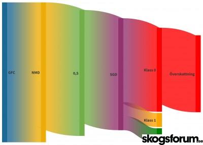

#762171Vi har anlitat GIS-specialisten Anton Holmström för att göra en jämförelse mellan data som baserades på den kritiserade artikel i Nature om avverkningsnivåer i Europa och svensk skogsdata. Allt mynnade ut i en ganska seriös analys som visar att data från GFC (Global Forest Watch) har 15 % mer avverkningsareal är Riksskogstaxeringen på årsbasis. Detta när analysen körts på bara skogsmark, avverkningar över 0,5 hektar och där GFC:s pixlar stämts av mot laserdata i SGD. Analysen baseras på tre år, 2016 - 2018.
Analysen är ganska omfattande och av teknisk karaktär. Vi har ändå försökt att hålla det på en så bra nivå som möjligt.
Hela analysen på finns på iSkogen: https://iskogen.se/skogsbruk/avverkning ... laserdata/
Läs där så diskuterar vi vidare här i tråden.

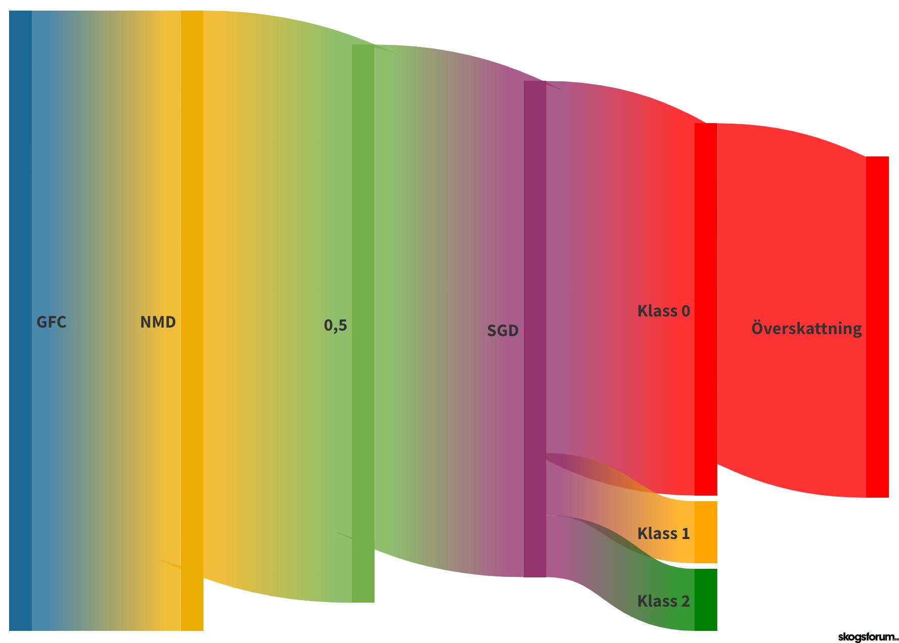

#762229Lars, ja, det var ju detta som det togs höjd för i sista steget i bilden till första inlägget. 11 % drogs av på grund av detta.
Plus då att analysen helt tpg bort 4 % av alla GFC ytor som hade en storlek mellan 0,25 till 0,5 hektar. Riktigt små ytor under 0,25 hektar togs också bort.
Lite trubbigt kanske men drygt 20 % av GFC arealen har rensats bort genom detta. Trots det finns 15 % mer avverkad areal jmf med RST

#762232Det blir lite äpplen och päron nu. 213 ovan är det jag menar resultatet från analysen där 11 % dragits av för överskattning. Drygt 237.000 hektar var det innan avdrag för överskattning.

#762291Ja, när det gäller Klass 0 ("Hygge") så har GFC 6 % mer än Riksskogstaxeringen, det står också i klartext i artikeln.
Att vi sedan tagit med även klass 1 har att göra med att vi försökt gå efter Skogsvårdslagen. Enligt Skogsstyrelsen (länk nedan):
Om man vill föryngra genom naturlig föryngring måste man i allmänhet lämna kvar fröträd. Åtgärden kallas ändå kalhuggning om slutenheten i beståndet efter avverkningen är så låg att beståndet klassificeras som kal mark. Gränsen för detta går vid slutenhet 0,3 och finns definierat i 5 § i skogsvårdslagen (se figur S2).
Vidare:
Skärmställning. Slutavverkning där man ställer en skärm innebär i princip att man gallrar den slutavverkningsmogna skogen, men man gallrar så hårt att beståndet efter avverkningen inte längre uppfyller skogsvårdslagens krav på slutenhet i 10 §, dock inte så mycket att det blir kalmark.
Min tolkning är att artikelns "Klass 0" direkt kan översättas till under §5 kurvan och även då en slutenhet under 0,3. Artikelns "Klass 1" kan översättas till under §10-kurvan men över §5-kurvan och en slutenhet på mellan 0,30000000000000001 (typ) och upp till 0,5.
Skogsstyrelsen tolkar alltså både klass 0 och 1 som slutavverkningar (hyggen) och det har vi också gjort. Skogsstyrelsens jurister säger också att en huggning som planeras under §10-kurvan ska anmälas genom avverkningsanmälan.
Observera att vi inte räknat på några volymer när det kommer till Klass 1. Det torde bli en utmaning. Kanske om man dristar sig till att använda medelvärdet för slutenhet på 0,4 men det känns osäkert. Vi har dock angett en estimerad siffra på knappt 3 miljoner m3sk i artikeln men det är för Klass 0 enbart.
Använder vi Klass 0 och 1 så blir det 15 % fler avverkningar i analysen vid arealer över 0,5 hektar. Går vi ner till samma mätning som RT (0,25 ha) blir skillnaden knappt 25 % men med mer osäkerhet, därför har vi inte använt detta i artikeln.
