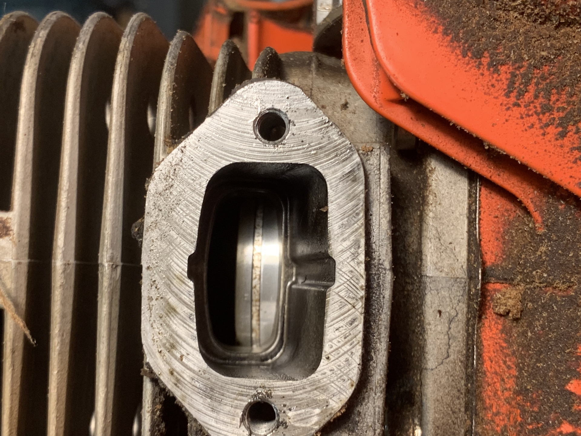

I dag hamnade 7910:an på operationsbordet för att utrustas med ett BB cylinderkit. Cylindern ska passa både 7900 och 7910 men det visade sig att ljuddämparen till 7910 inte passar rakt av då BB kitet har ett utblås i vilket ljuddämparens insticksrör inte går in. Men det fixar sig med en dremel..🙂👍

. Då har ljuddämparen fått sig en översyn. Insticksröret var lätt åtgärdat med Dremeln och insatsen fick sitta kvar men den borrade jag upp från fronten och täckte hålet med ett gnistskydd. Nu återstår att jaga rätt på en lång smal torx för att komma åt att demontera cylindern..🙂

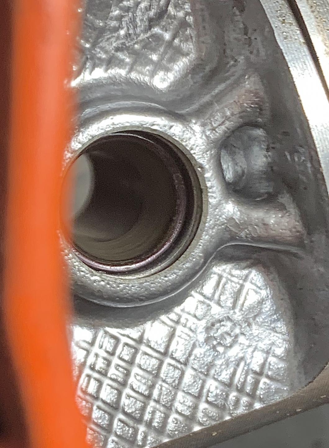

#743505
. Här ser vi då vad som skiljer på de annars nära nog identiska förgasarna..🤔 originalen har en slanganslutning som jag gissar är en retur till tanken och förhoppningsvis är det bara att föra över locket mellan förgasarna..🤔

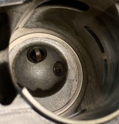

#743510
. 🤔 olika kolvar är det också.
