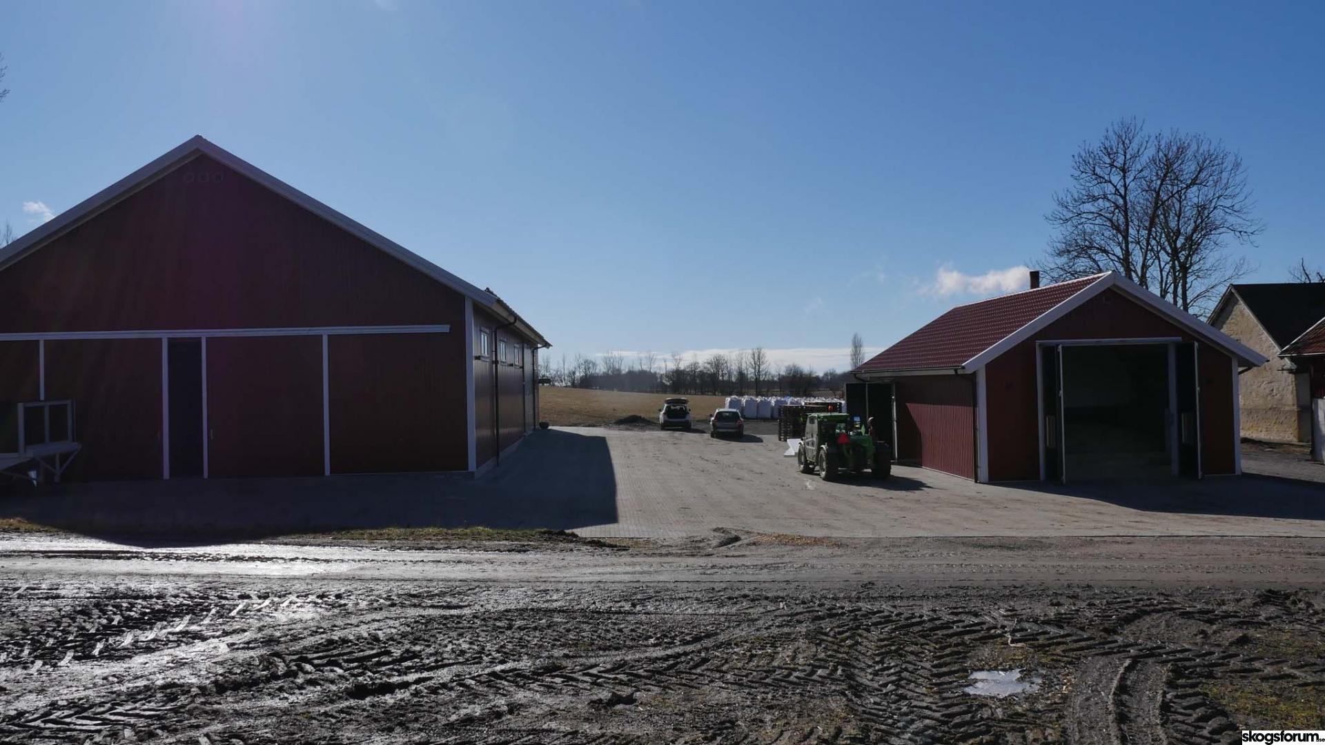

#705663Det måste finnas bättre sätt än att bara elda upp flisen för att värma huset? Det var frågan som Edvard Hamilton ställde till sig själv för snart 7 år sedan där han stod vid sin flispanna på gården på Kinnekulle.
Nu, med facit på hand så fanns det nåt bättre säger Edvard. Biokoltillverkning där värmen från själva tillverkningen värmer i princip hela gården och lite till. Häng med på vårt hemma-hos reportaget hos en spännande entreprenör med många strängar på sin lyra och definitivt biokol.
