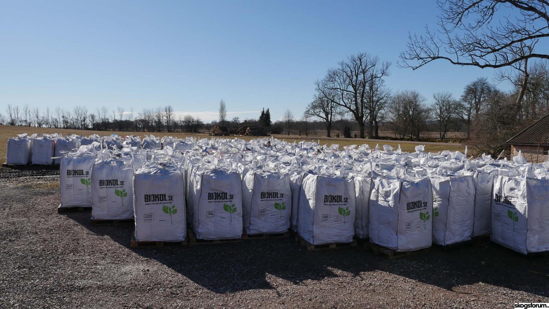

Hjelmsäter var en av de absolut första att starta upp en biokolstillverkning i Sverige. Nej du, säger vän av ordning som precis trampat i en kolbotten och visst är det så. Torrdestillering genom pyrolys av trä har funnits sedan medeltiden. Så även delvis på bilar under andra världskriget. Men det som avses är den moderna biokolstillverkningen, den som det kanske har pratats om i något decennium men som först nu börjat fått genomslag. Med en panna som optimerar processen genom en dator och med kringutrustning som gör hanteringen av slutprodukten enklare.
Att vara bland dom första kan vara en rejäl utmaning, så har det också bitvis varit för Hjelmsäters. Vilka är kunderna och hur når man dem? Vilket trädslag ger bäst resultat? Vilken fraktion ska det vara? Kan det självantända och vad händer då?
Och så vidare och så vidare. Det som blir intressant och spännande är att Edvard är öppen och mer än villig att prata om både framgångar och motgångar. Anledningen är som han själv säger att marknaden för biokol nu börjar öka rejält och han kan på inga sätt mätta den med sin egen anläggning. Att han sedan hjälper till med nyinstallationer i Sverige av den Tyska panna han själv satsat på bidrar givetvis också.

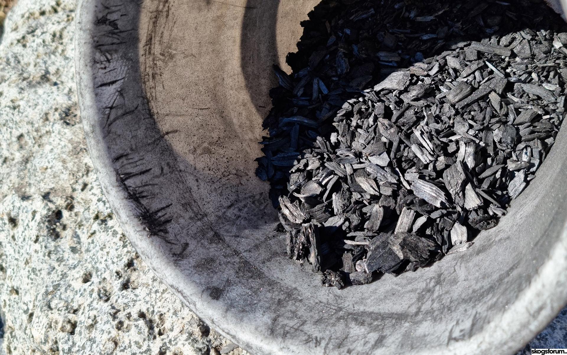

Ur-invånarna i Amazonas har lärt oss att om man plöjer ner tillräckligt med kol i jorden så växer det bättre. Det har i sin tur att göra med att kol har en förmåga att suga åt sig både vatten och näringsämnen. Två viktiga beståndsdelar för växtligheten hos floran.
Det visar sig att marken på Hjelmsäters egendom består av ett ganska tunt lager jord för att sedan bytas ut mot skiffer i form av kalk eller lera. Jordlagret är så tunt att det inte går att sätta en plog i backen utan att det ser ut som på ryggen av en dinosaurie efteråt på åkern.
Äger man sådana marker, har läst på om ur-invånare i Amazonas och dessutom behöver värma huset så tänker man att en biokolsanläggning kan vara ganska smart. Man kan värma huset i processen och sedan plöja ner biokol i jordarna för att få bättre skörd. Detta har alltså Edvard gjort på delar av den mark han förvaltar till nästa generation.

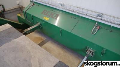

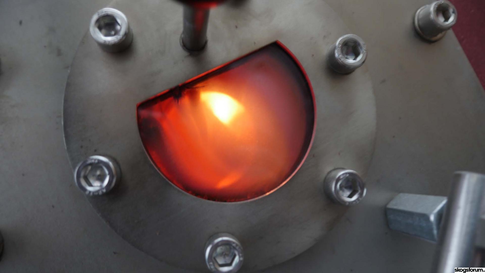

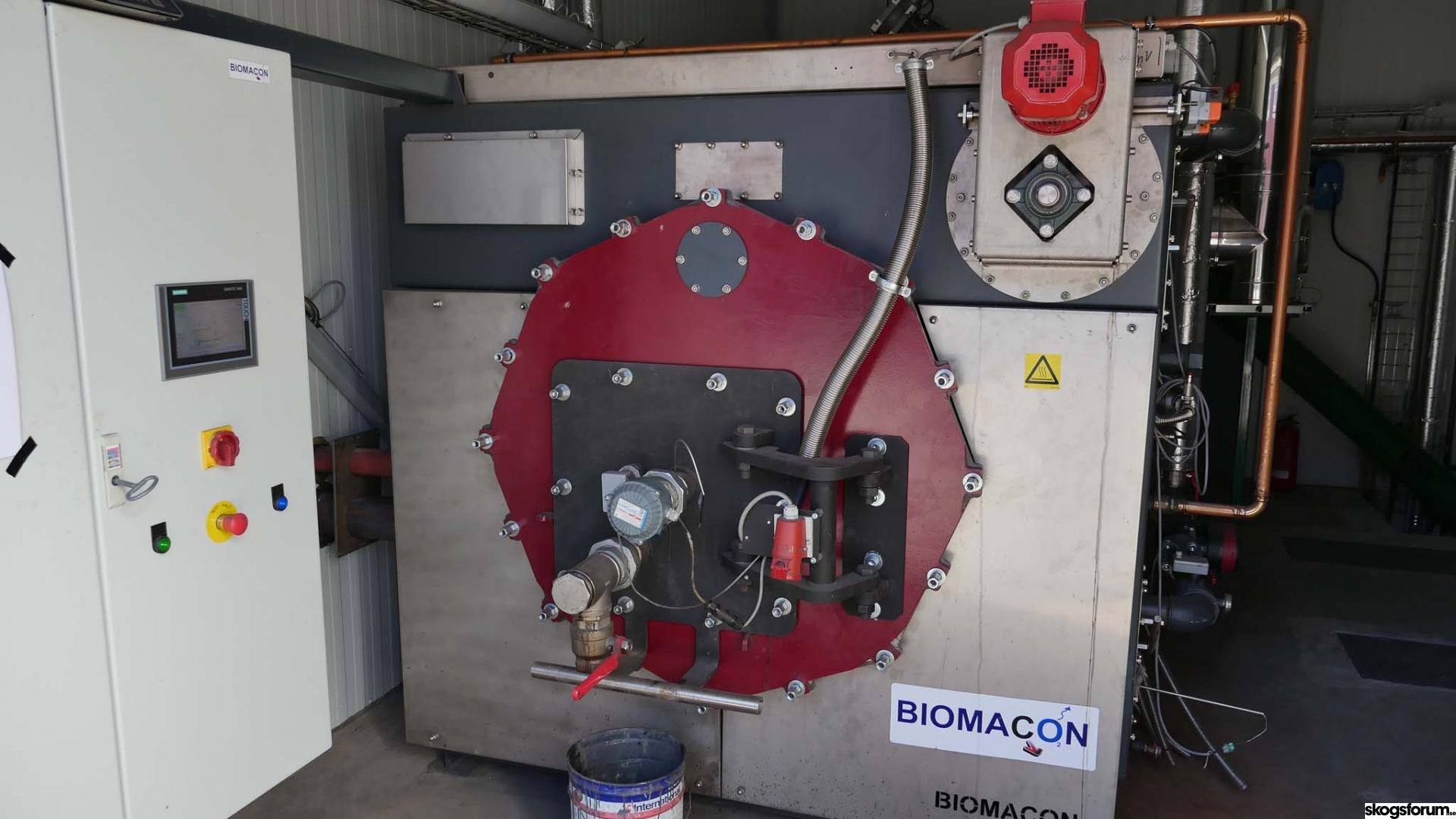

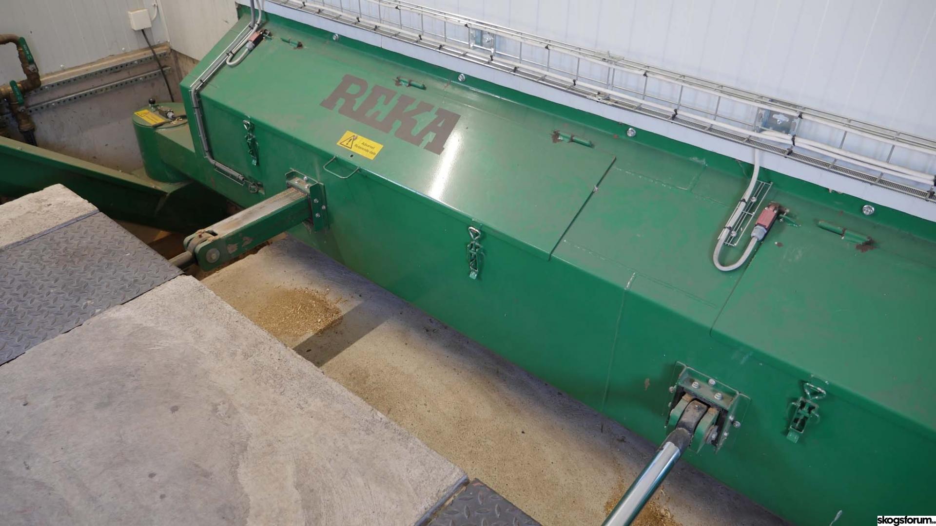

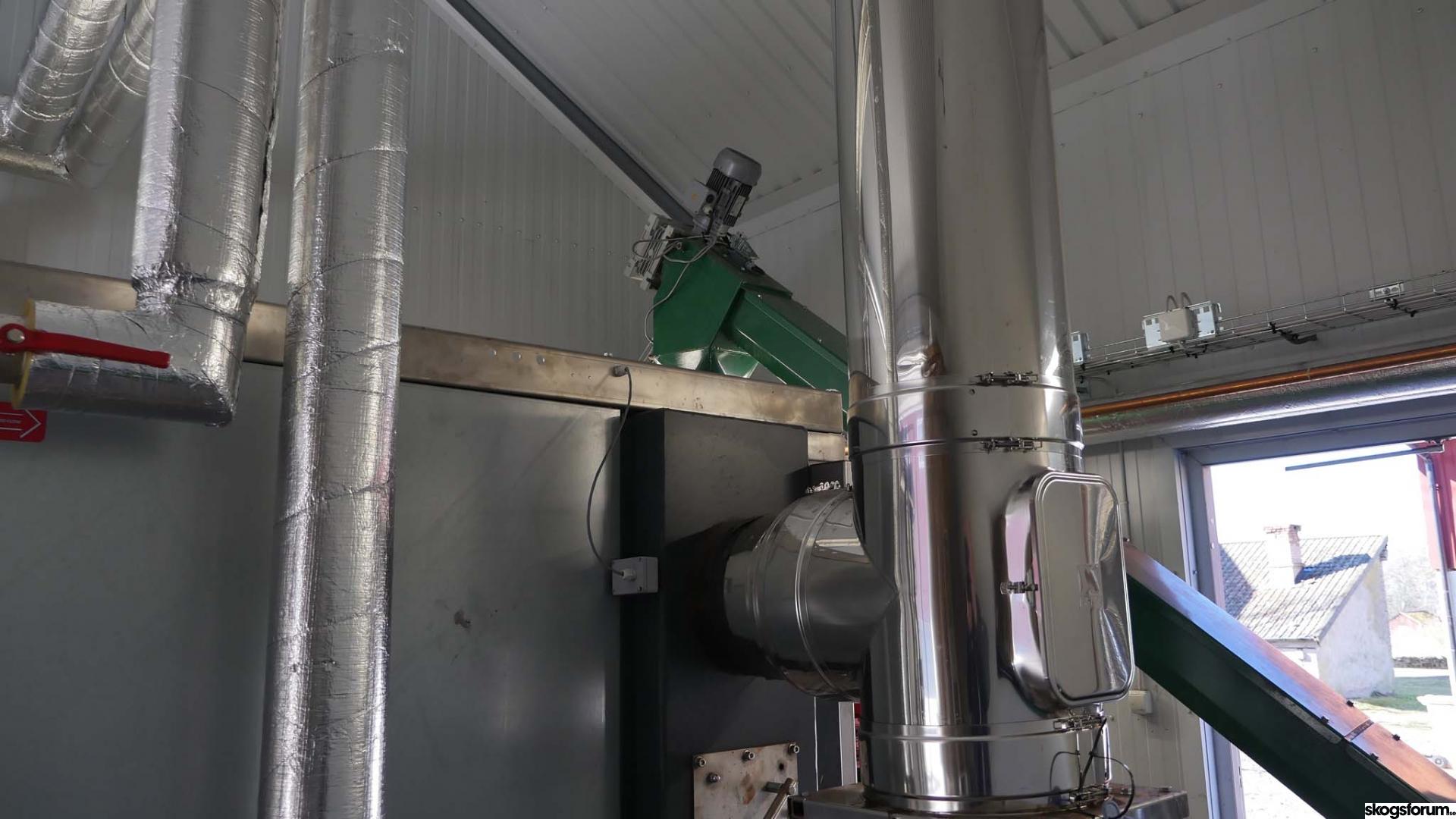

Edvards panna från tyska Biomacon är på 160 kW och tuggar i sin ~6 kubikmeter granflis per dygn. Detta gör att produktionen av biokol ligger på runt 1250 l per dygn. En storsäck alltså. Denna storlek på panna inkl installation och pannhus kostar ungefär som en ny slutavverkningsskotare.
Går den för jämnan (vilken den bör) så snittar den på ca 45000 liter per månad och detta ger en intäkt på knappt 100.000 per månad om man anammar Edvards prismodell och inte har certifierat sin tillverkning. Från biokolen då. Under tiden har den legat på en effekt om ca 160 kW och värmt både hus och lite till. Din eventuella(!) vinst får du räkna ut själv baserat på vad råvaran kostar dig. Två fastkubikmeter eller fyra kubikmeter flisat ger 1000 liter kol.

Det finns några saker som den nu kanske inspirerade måste ha i åtanke. För det första så krävs det att man har ett visst mått av kundfokus. Idag finns kunderna hos större och mindre trädgårdar men främst kommuner. Marknaden är så pass ung att det inte finns några större förmedlare av produkten ännu. Jämför man sedan med att elda med gårdspanna med exempelvis flis så är det mer teknik i en biokolspanna och det kräver lite mer pass av dig som ägare.

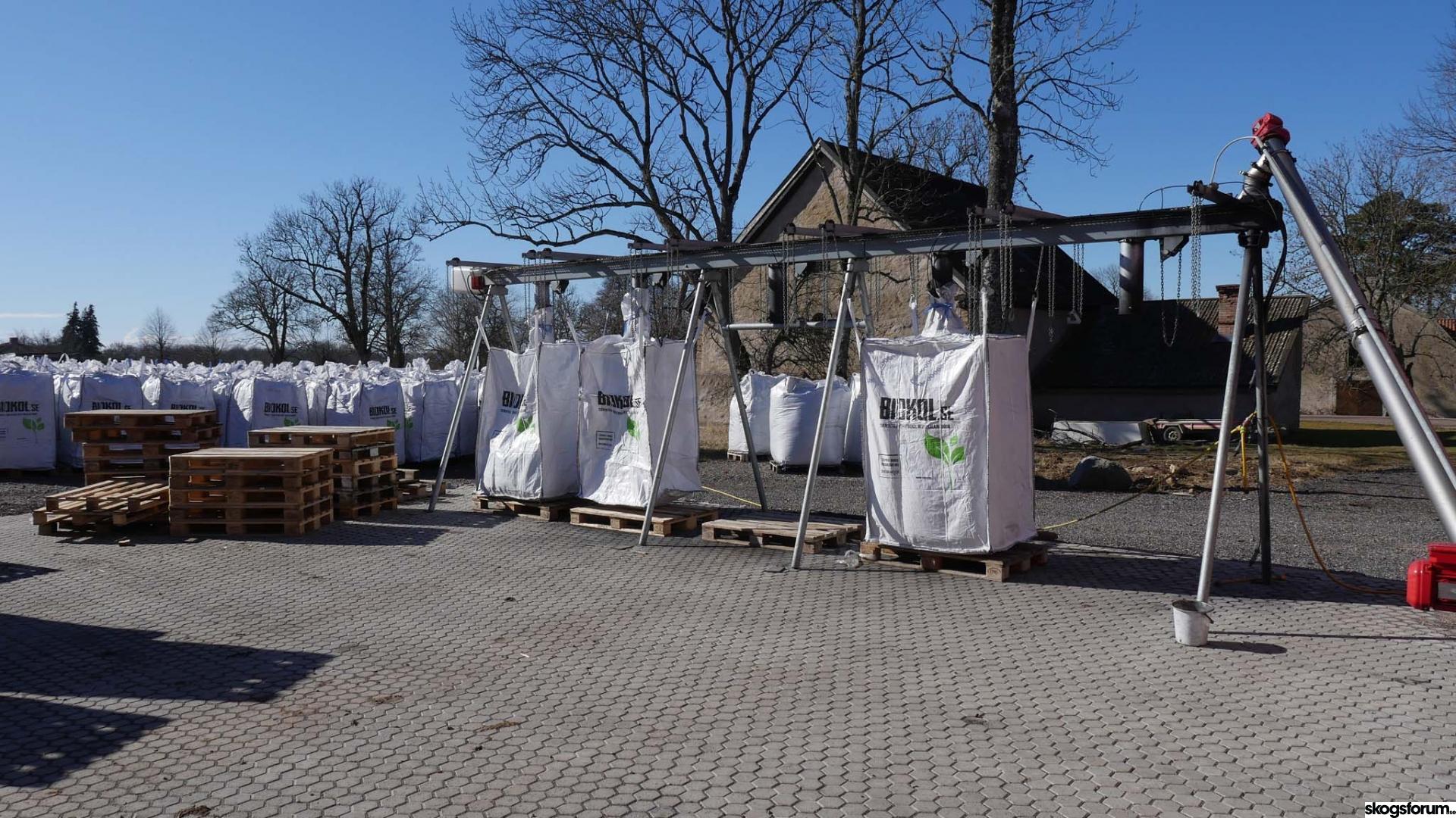

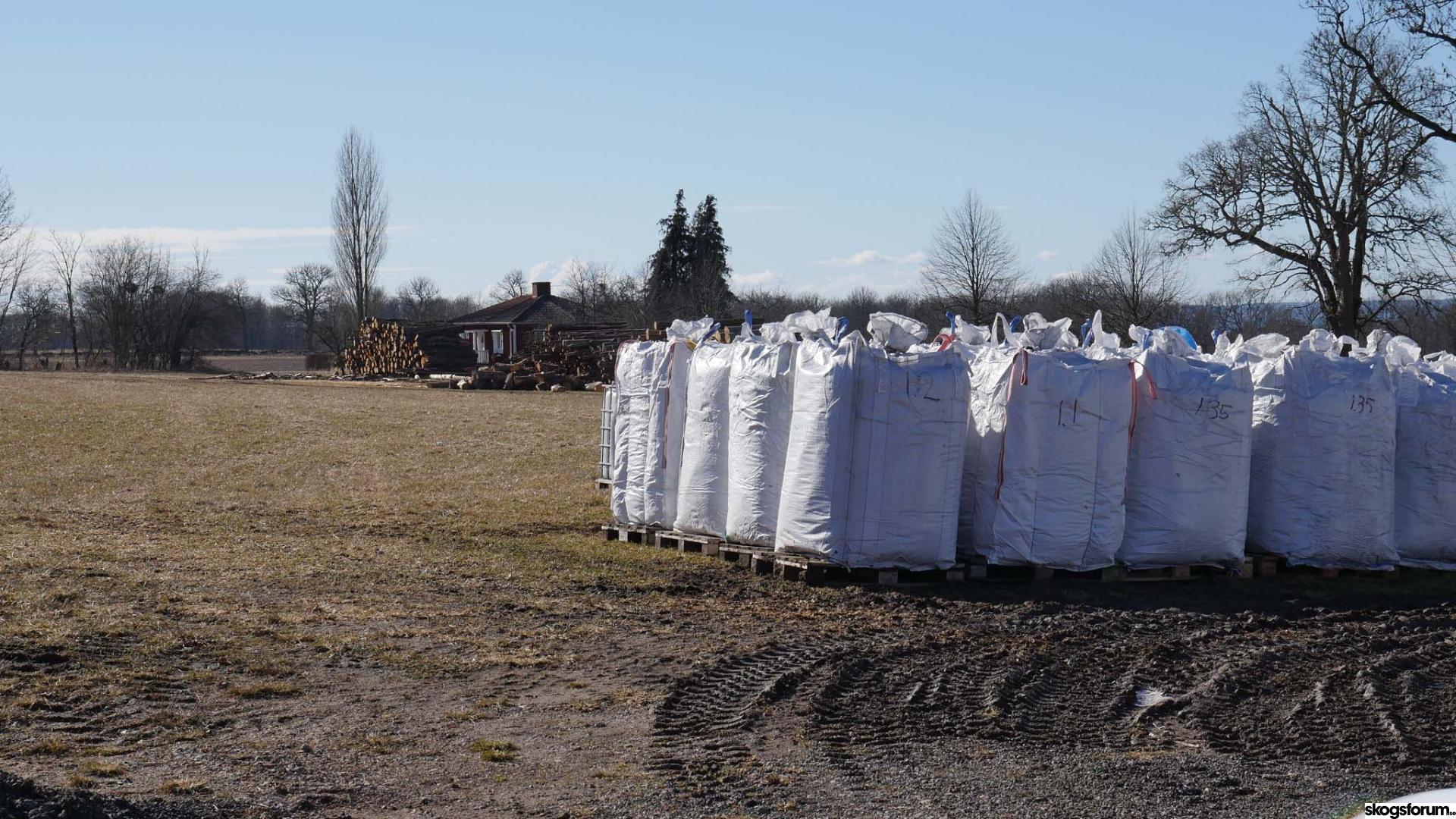

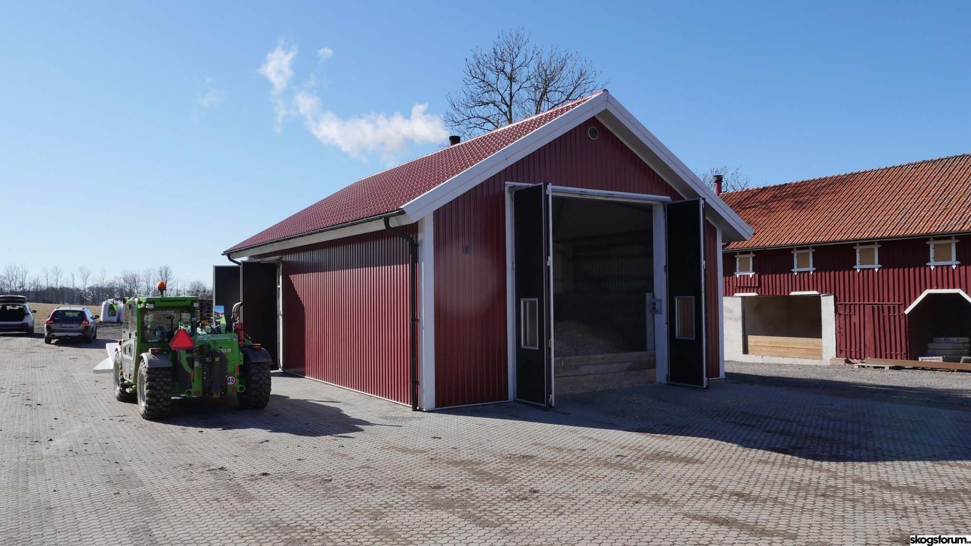

Sedan måste slutprodukten lagras ute i nån månad. Det har att göra med att det kan ha kommit med delvis oförbränt flis och denna kan självantända. Bevattning och bevakning i en månad utomhus på pall råder bot på detta.
Vill man maxa produktionen så får man också se till att kunna göra av med värmen sommartid. Jag frågar Edvard hur han gjort och han svarar att han har avkommor som av någon outgrundlig anledning är mycket bra på att simma. Han löser det med en pool alltså.
Vill man dessutom leverera till alla typer av kunder så bör man certifiera sin tillverkning. Detta kostar lite pengar och pappersarbete men i gengäld kan man ta mer betalt för produkten. Edvard är i sin slutprocess av certifieringen och kommer snart kunna leverera till flera kunder och dessutom kunna ta mer betalt för kolen. Om han har något på lagret vill säga.
