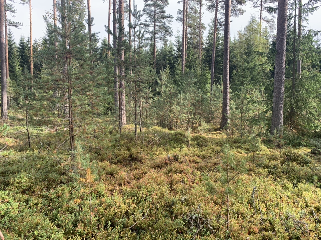

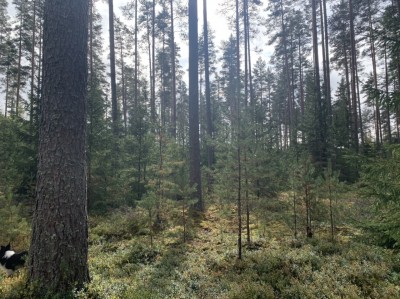

#730535Här är ett bestånd som skulle falla in på denna beskrivningen.
7,8 ha
120 år
Gy 24m2
Öh 27m
Volym 225 m3sk/ha
Under bestånd
16 år
Öh 5m 0,5-6,5 m
Tgl 60-30-10
Min bedömning är att gy inte varit under 18m2

Tåndemåla skrev:Här är ett bestånd som skulle falla in på denna beskrivningen.
Skulle det funka att använda granen efter avverkning av tallen?
Re: Nu finns en definition av hyggesfritt skogsbruk
#730545Huvuddelen av underväxt är tall och det bör funka fint att bygga nytt på det beståndet. Markägaren vill dock har skogen såhär med grova tallar. Så hur det blir är inte klart
7,8 ha
120 år
Gy 24m2
Öh 27m
Volym 225 m3sk/ha
Underbeståndet är äldre, men framförallt ser siffrorna skumma ut.
Det kan vara vanskligt att gissa dbh och stamantal från foton, men 225 m3sk/ha med så hög skog och 24 m2/ha låter lågt. Vad är det för stamantal och hur har du mätt grundytan?
#730564Underbeståndet av tall kommer efter stormen Per 2007 då granen sedan avverkades 2008. Granen kan mycket väl vara äldre det är tallen jag ville visa. Sedan är grundyta är taget med relaskop. Varierar mellan 20-27 m2 ett tiotal ytor då jag reagerade på den rikliga uppkomsten av tall. Stammantal vet jag inte men kan räkna samtliga stammar från skanningen så får vi koll på det. 24 gy öh 27 ger 230 m3 sk/ha med skogsstyrelsens volymtabell 270 med B69 och det är de tabeller jag använder
Lars Lundqvist SLU
#730580De större småtallar som syns på bilderna är typ 20 år om man räknar grenvarv, så inte från 2007 eller 2008, grundytan är knappast 24 m2/ha så som det ser ut på bilderna. Om jag ska gissa på stamantal så… 250 st/ha? Ta med en klave nästa gång och mät diameter på en del av de stora. Obs! Mät verkligen i brösthöjd! 1,3 m är högre än man tror. I SVT-serien, bilderna från Lübeck, klavade medhjälparen strax över midjehöjd, 1,0-1,1 m över marken, och det ger en jäkla skillnad på grundytan och därmed volym, även när man mäter med relaskop.

#730590Jag kanske har vägarna förbi någon gång i framtiden. Då tar jag med mig min transponder laser mätare och dataklave. Vad anser du jag ska ha för diam på ytorna så inte det blir fel! Brukar köra 15 m i så gles skog. Detta var ju ett bestånd i skogsbruksplanen som jag gjorde åt markägaren Hade en talmeter med mig i västen låg på dgv på 36cm. Diam låg som mest på 45 inget under 30.
Jag har själv rätt många mätningar med fasta ytor i egna skogen så jag har bra koll på 1,3 m. Har även haft Ulf J som kollat några av mina provytorna i ett bestånd från Ljungby som han hjälpte till att räkna fram. Granen avvecklades 2008 oavsett vad du tror och Per blåste ner mer i detta beståndet än Gudrun. Fram till dess var det sluten skog. Man blir kollad tämligen ofta då man gör 3-4 000 hektar plan om året. De är få som klagar på mina mätvärden.
