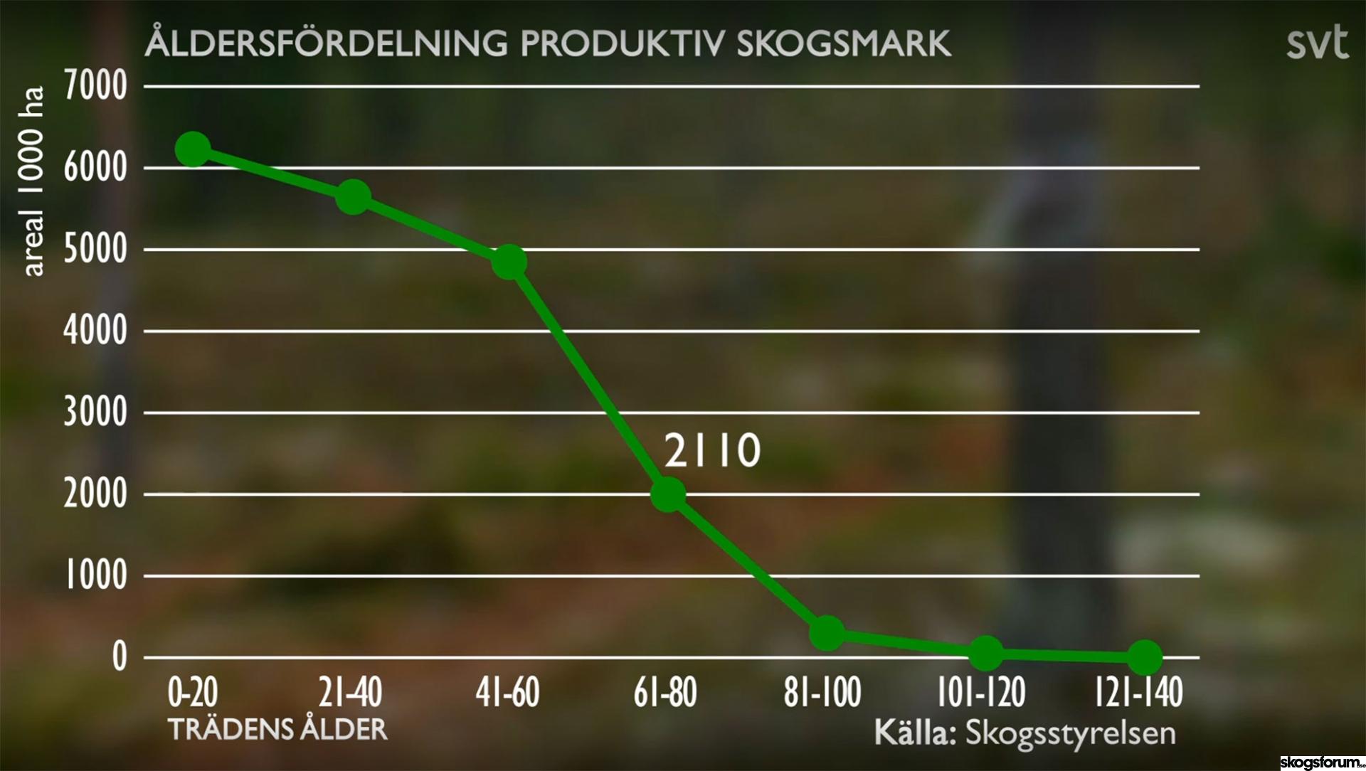

Det hela kokar ner till en graf som finns med i avsnitt 1, ca 19 min i klippet. Det handlar om ett scenario som visar att vi år 2110 knappt har någon äldre avverkningsbar skog kvar. Skogsstyrelsen svarar med en egen graf som visar på att det enligt scenarierna (SKA15) kommer finnas 2,9 miljoner hektar skog i åldersklassen +140 år.
Rörigt kanske, men det blir kanske värre.
Vetenskapens värld svarar idag på kritiken på Twitter och säger att de fått grafen som är med i programmet verifierad av experter på just Skogsstyrelsen och att den stämmer. Det kommer alltså bli spännande att följa denna utveckling och se vad som är vad och inte vad.
En tes kan vara att båda gjort fel. Vetenskapens värld har i sin graf skrivit "Produktiv skogsmark" men pratar samtidigt om avverkningsbar skog. Det skulle stått "Virkesproduktionsmark" troligtvis.
Skogsstyrelsen verkar inte lyssnat på speakern (kontexten är viktig i rörligt media) och kan vara inne på ett vanskligt spår när de skriver att det kommer finnas stora arealer äldre skog som är över 140 år (men som inte får avverkas enligt gällande regler) och i samma kontext skriver att det inte kommer finnas brist på avverkningsbar skog.
Såvida inte framtidens omloppstider (enligt scenario i SKA15) kommer vara mellan 41 - 60 år så kan man förledas tro att det kommer finnas +140 årig skog som är avverkningsbar. På sidan 65 i SKA15 finns det diagram som SVT använt. De har, eftersom det pratar om avverkningsbar skog, tagit bort de vita staplarna som visar åldersstrukturen på mark som undantagit från skogsbruk.

#729641Ja, verkligen rörigt detta. SVT verkar inte förstå kritiken, att man har exkluderat skog äldre än 140 år m.m. i sin graf.
Re: SVT använder Skogsstyrelsens scenarier felaktigt, eller?
#729644Fast man pratar om avverkning och då bör nog inte "mark undantagen från skogsbruk" vara med. Tittar man på programmet i sin helhet så säger ju Tomas Lundmark detta i inslaget efter grafen också:
"- Det har blivit liksom en temporär brist, då får man ta ut tillväxten i lägre åldrar"
"- man får hugga i yngre skogar alltså" (reportern)
"- ja, i praktiken är det det pris vi betalar då vi gjort en förändring ... ökat ambitionerna för att bevara äldre skogar".
Det ser annars ut som att SVT ändrat i grafen då det står "virkesproduktionsmark" i grafen nu.
#729656Sedan är ju skogsstyrelsens graf ganska vilseledande på högersidan. Allt som är 140+ har man lagt in i en enda punkt och det hade väl varit OK om den varit ungefär lika hög som de föregående punkterna för 20-årsklasserna. Istället borde Skogsstyrelsen lagt in 141-160, 161-180 och kanske någon mer punkt innan man gör en 220+ eller 200+ punkt. Som det är nu vet man ju inte om det är träd från slutet på 1700-talet eller från första halvan av 1800-talet som dominerar bland de gamla träden.
Jag förstår att SVT struntat i att visa denna vilseledande punkt.
Men SVT har ju inte kopierat kurvan rätt. Orginalet är ju ganska platt runt 300 mellan 80 och 140, men SVT har av någon anledning dragit ner den till nästan noll vid 140 :?: :?: :?:
