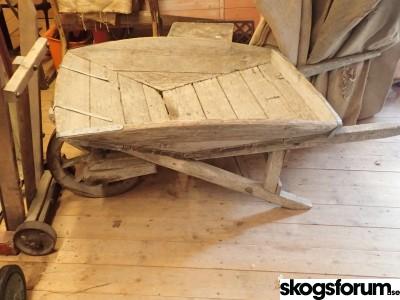

#568935 Gjorde visit på "Bygdetunet" (Hembygdsföreningen) i Stokke sist söndag.
Där fångade jag den här på bild!
Liknar precis på den som min far använde när han skottade skiten från
höner, grisar och folk ut på våra tjugotals potatisland, som inte var stora als.
Bästefar hade häst, men den dög inte i stenhopen som var vår "gård".
Skottkärra med luftgummihjul - det var som att
komma till himmelen efter den där :-bd

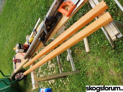

#660092 Jag lyfter en gammal tråd!
Skalmarna (eller skacklor som vi säger) har gått av på min ekebykärra. Dom är troligtvis gjorda av bok som det står här i tråden. Bok är lika sällsynt här i norrbotten som snö i sahara. Gran, tall och björk dominerar. Hur dugligt skulle norrlädsk gran vara som skalmämne? Tänkte använda mig av 45x45 regelvirke att forma till ifrån.

#660094 björk?
Re: Skottkärror
stranglefoot
#660096 Jo.... men det är nog svårt att hitta sågat på byggvaruhusen. I så fall hugga ner lämpligt träd!

Bjöek är det starkaste till nya skacklor.
Re: Skottkärror
#660106
halvproffs skrev:Bjöek är det starkaste till nya skacklor.
Björk håller jag med är stark men brukar själv välja rönn då den verkar vara både seg och stark.
Vad säger Proffset, är det att gå över ån för att hämta vatten, rönnstammarna är ju sällan både raka och långa?
Till längden på några skottkärreskaklar bör det finnas virke, även i Norrbotten.

Absolut inget fel med rönn, är som du skriver, starkt och segt.

#660126 Jaja, nu blev det gran iaf. Hittade en senväxt kvistfri sak!
Det håller tills det går sönder! 😀

Blir jättebra det där!

Det är helt säkert. Det är ingen slump att det mesta byggnadsvirket är gran, det är hållbart och beständigt. Hittar man som du tätådrigtoch kvistfritt så är det mycket starkt. 💪 👍
Re: Skottkärror
stranglefoot
#660248 Ja vi får hoppas det!
Jag kommer ihåg från stormen Gudrun, småland. Tror det var 05-06 om jag inte minns galet. Jag körde skotare då och vi gjorde som många andra, packade våra grejor och åkte ned för att hjälpa till. Ibland roade jag mig med att från hytten räkna årsringarna på granen. Grov skog men väldigt mjuk kvalite. Massaveden flög i bitar om man genade osmidigt mellan stolparna med gripen!
Den granen hade man inte gjort skacklor till skottkärran av!😀
