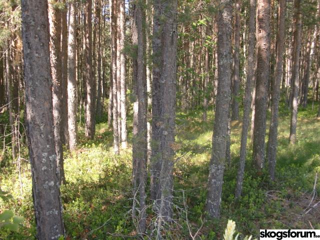

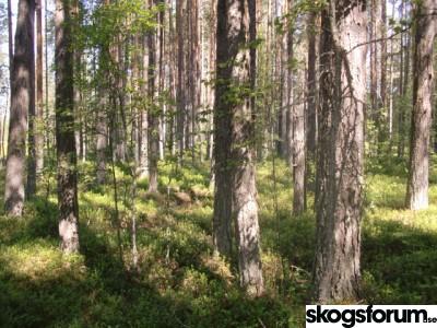

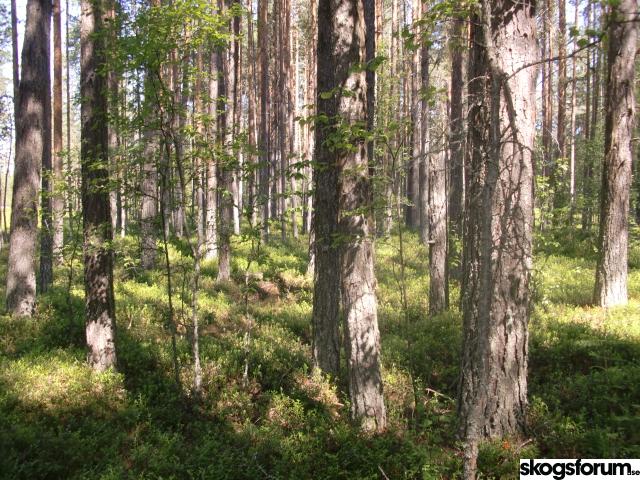

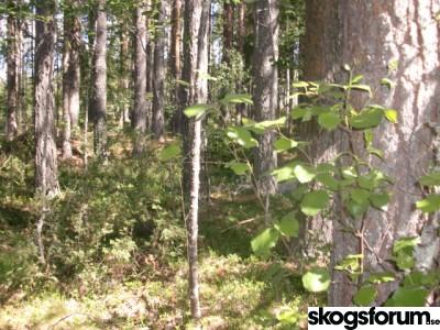

I tätare bestånd blir ju inte den mekaniska påverkan lika stor, vilket gör att man får en jämnare stamutveckling på hela stammen. I gallringsfritt med endast en ringa del självgallring, ligger både stamantal o tillväxt långt över den normalt gallrade skogen enl. forskning. "Bankrådgivare" skulle i mitt fall endast bara bli en belastning ! Det är tur att detta är min skog, annars hade den inte fått se ut som den gör ! Att andra sen gör efter eget tycke eller skaffar sig en "Bankrådgivare", är ju inget jag vill påverka direkt. Bara visa att det finns alternativ !
Ca. 70 - 80 årigt blandbestånd med enbart 30 + i huvudstammarna.
Drygt 20 - årig Tallungskog med fortfarande ringa självgallring.
Ca. 60 - årig Tallskog med 24 - 25 cm i medelstam på huvudstammarna.

Älgfoderodlare skrev:[Så om jag har 1500- 1700 huvudstammar / ha med en medelstam på 28 -30 cm, samt ett antal "massafiber" träd vid slutavverkning, så ger det ett mer betydande överskott jämfört med den "Dogmatiserade" skötselmetoden vi har idag.
Har du något bestånd som ser ut så?
1500 st/ha med en medelstam på 28 cm blir 92 m2 i grundyta. Och sen skulle du dessutom ha bistammar ovanpå det, så typ 100 m2 grundyta eller mer.
Vad har du för höjd på träden i det läget?
