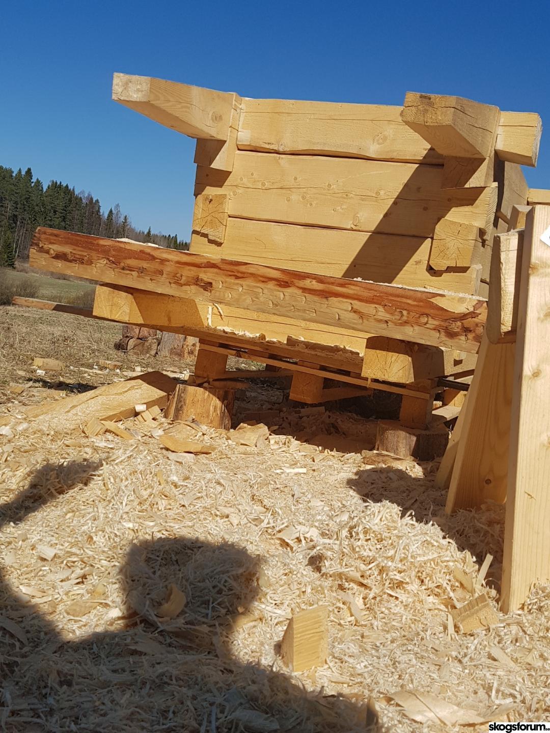

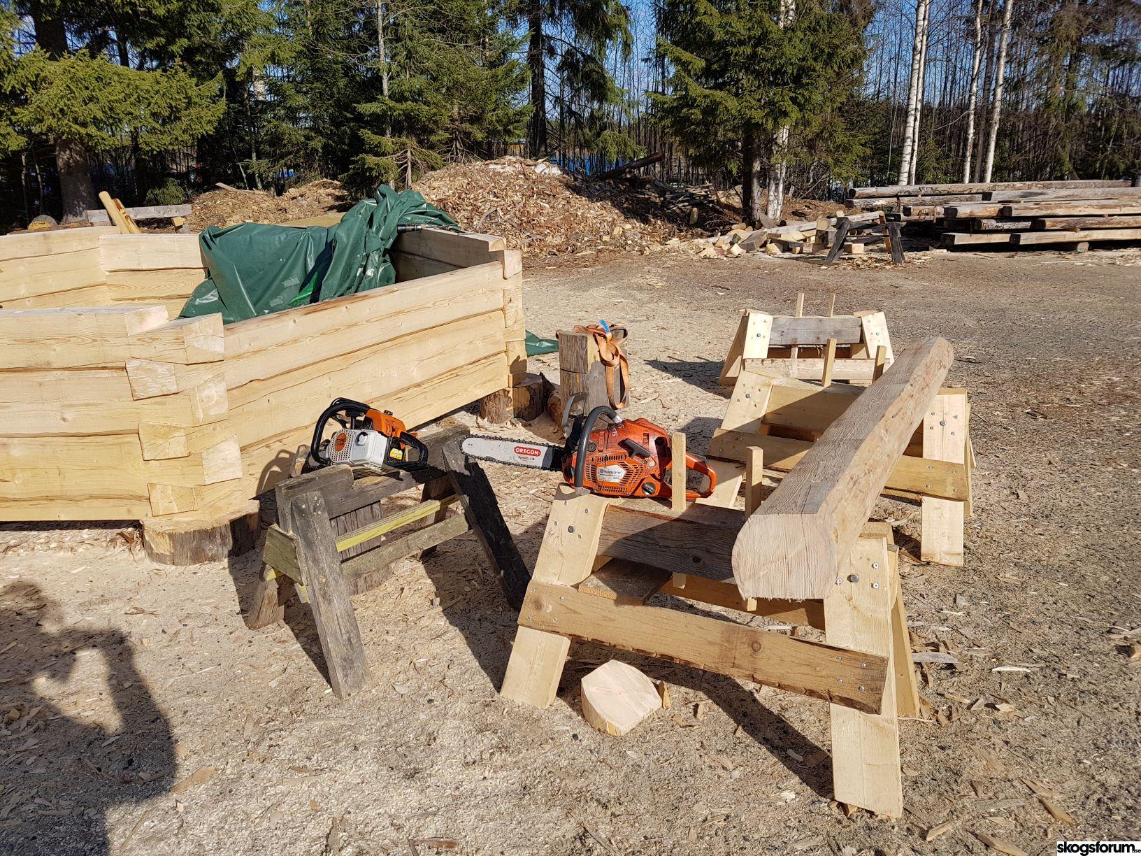

#639233 Ni ville se bilder. Här några av dem. Det första jag och tre andra elever var med. Innan viruset började hindra studier vi var 12 elever tilsammans. Nu finns det 6 kvar. De som bor longt borta har distansundervisning. På grund av viruset.
Ladan väntar fortsättning.
Muttern är nästan färdig. Bara tre timmren moste vi två, som var kvar av de originala fyra personen som började med det, lägga på (???)

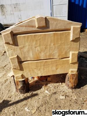

Pga viruset också jag tog mej en hemläxa. Ungefär 1m*1m hundkoja. Vilken har jag så småningom byggt under veckoslutet eller kvällarna. Här några bilder
Lärarens handspår
Färdig hundkoja. Han visade här hur man kan göra.
Min timmerpassare och vinkelhake

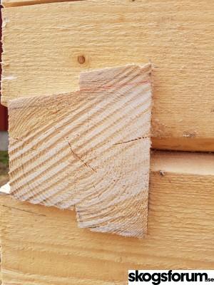

Min försök. Två laxknutar. Här undrar jag hur fortsättä utan precisionpassare
Min hemläxa nu
Min hemläxa i början i början av april

#641374 ]För omväxlingens skull tänker jag göra en fågelholk av eget huvud (dvs egna ritningar). då och då huvudet är lika iholig , när man måste tänka, hur timra.
[attachment=0]1588261329_holk.jpg[/attachment
Klada och klara första maj.

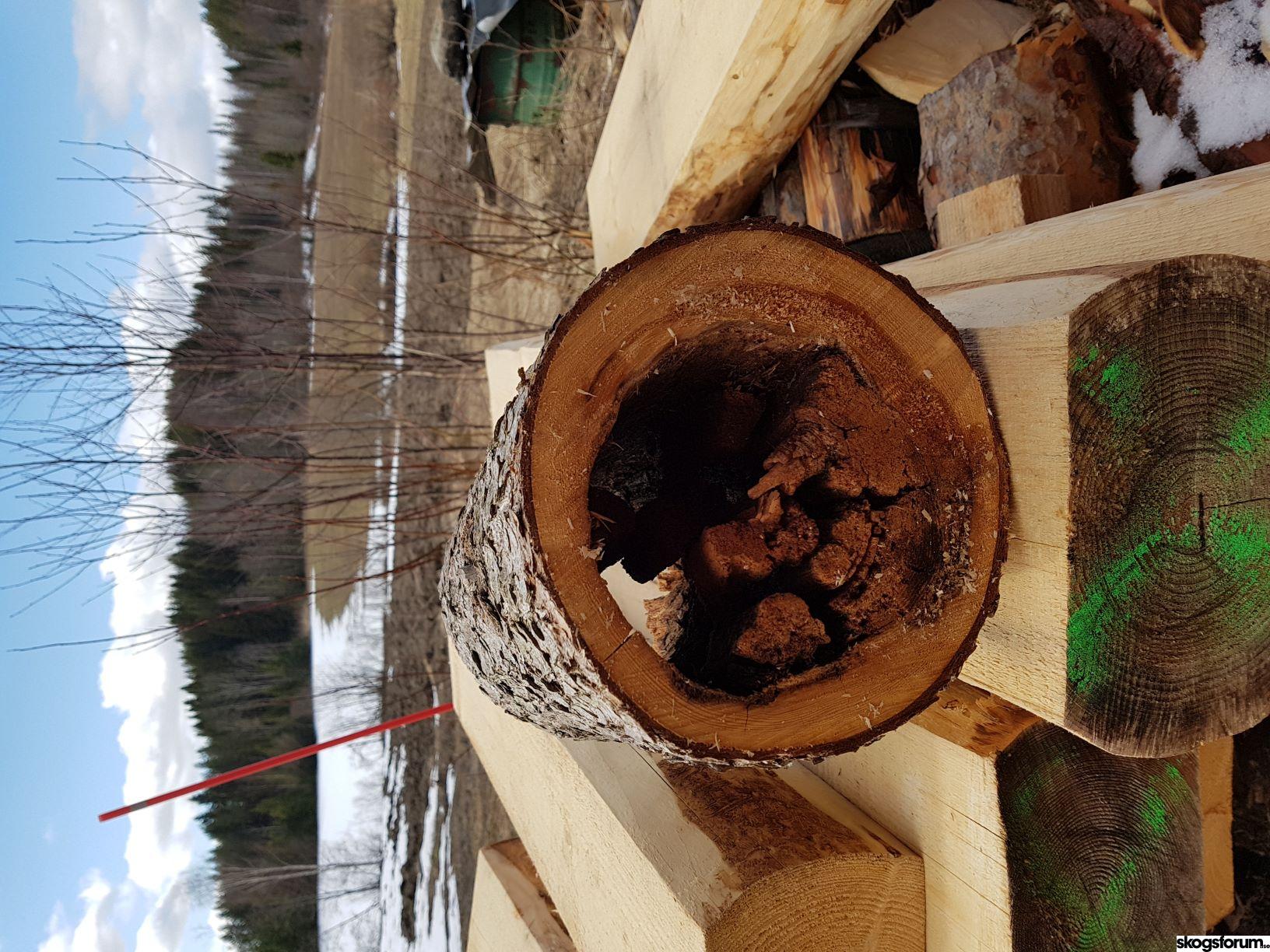

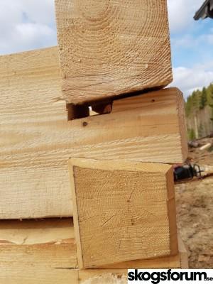

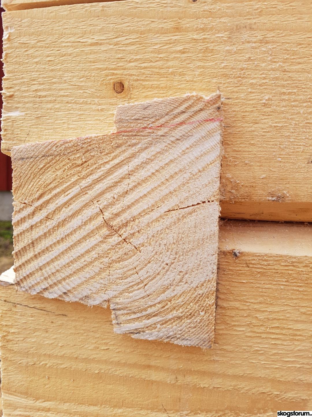

Det finns dåliga tillfällen. Jag måste överge ett par stock pga jag kunde inte bearbeta dem riktigt (sågade fel). Det blev också lite självironi.
Jag såg någonstans hur man hade gjort haken olika (stockens nedre hyllen) och resultatet blev sådan (i bilden knutens övre del). Två olika i samma knut.

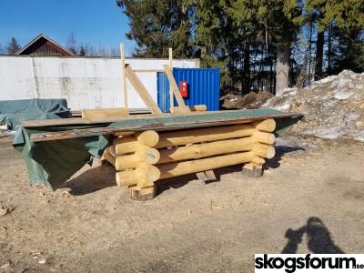

Kursen tar slut nästa vecka. Här finns några bilder vad vi har sysslat med. Först min hundkoja
Ville ha takfot ovan dörröppningen. Måste fortsätta strukturen.

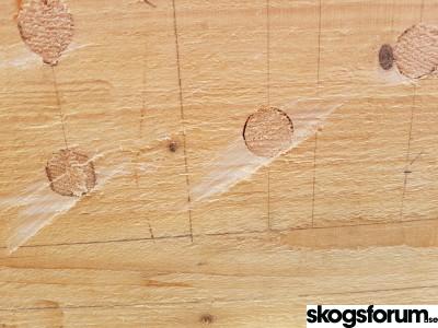

Jag har använt tappar, inte spikar
Min hundkoja nu. Tak och grund(?) struktur saknas.

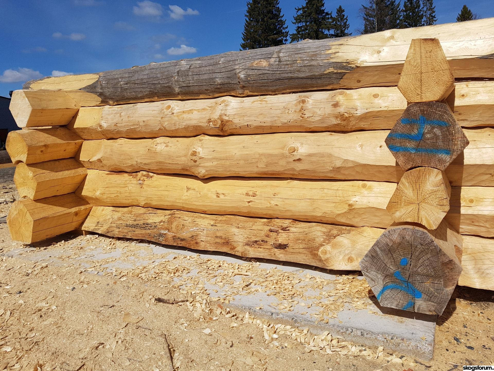

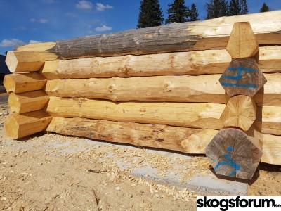

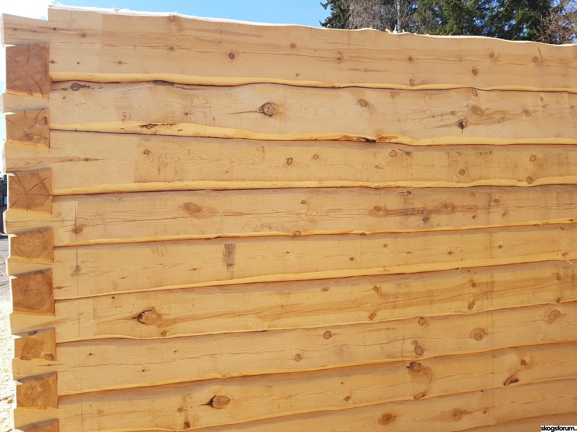

#646194 Sedan några bilder från kursfältet.

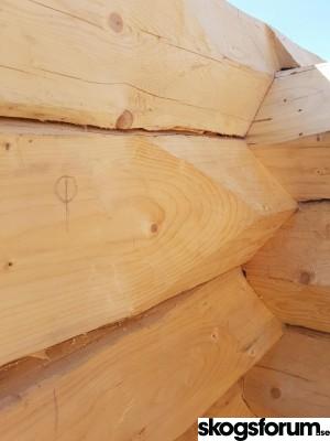

Men hur skapar en elev så fin bastuvägg av sådana stockar
Några stockar. Kvaliteten är inte bra

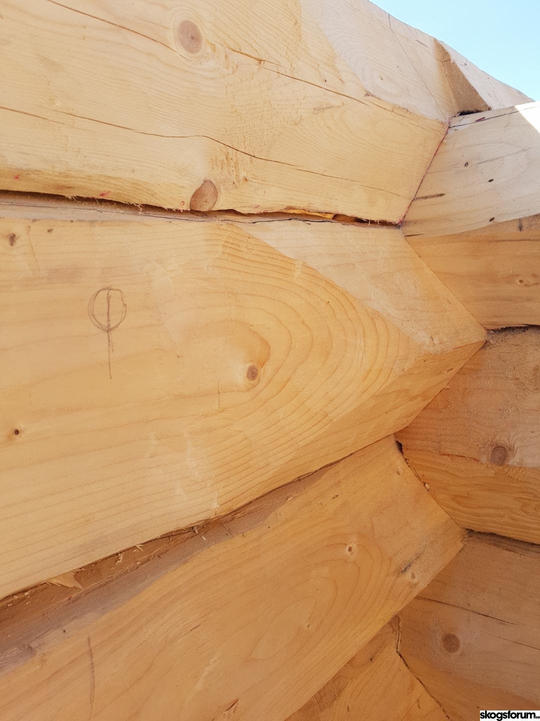

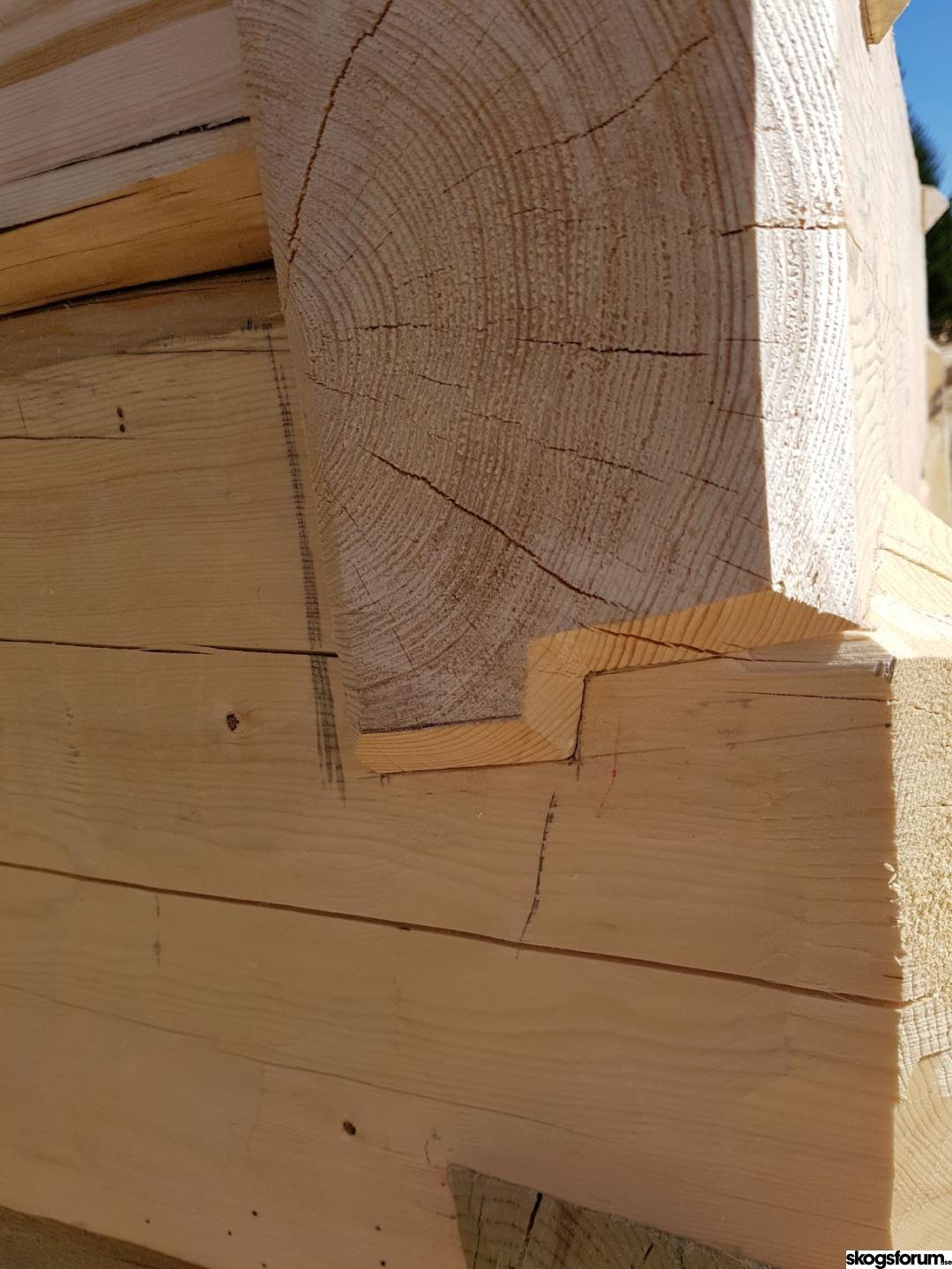

D-timmret med sadel/fjäder -knut
Ganska dåliga stockar. Men det blir väggar med karäktär. Kojan är skydd för woodmizer.
