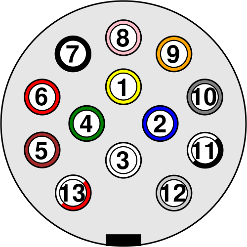

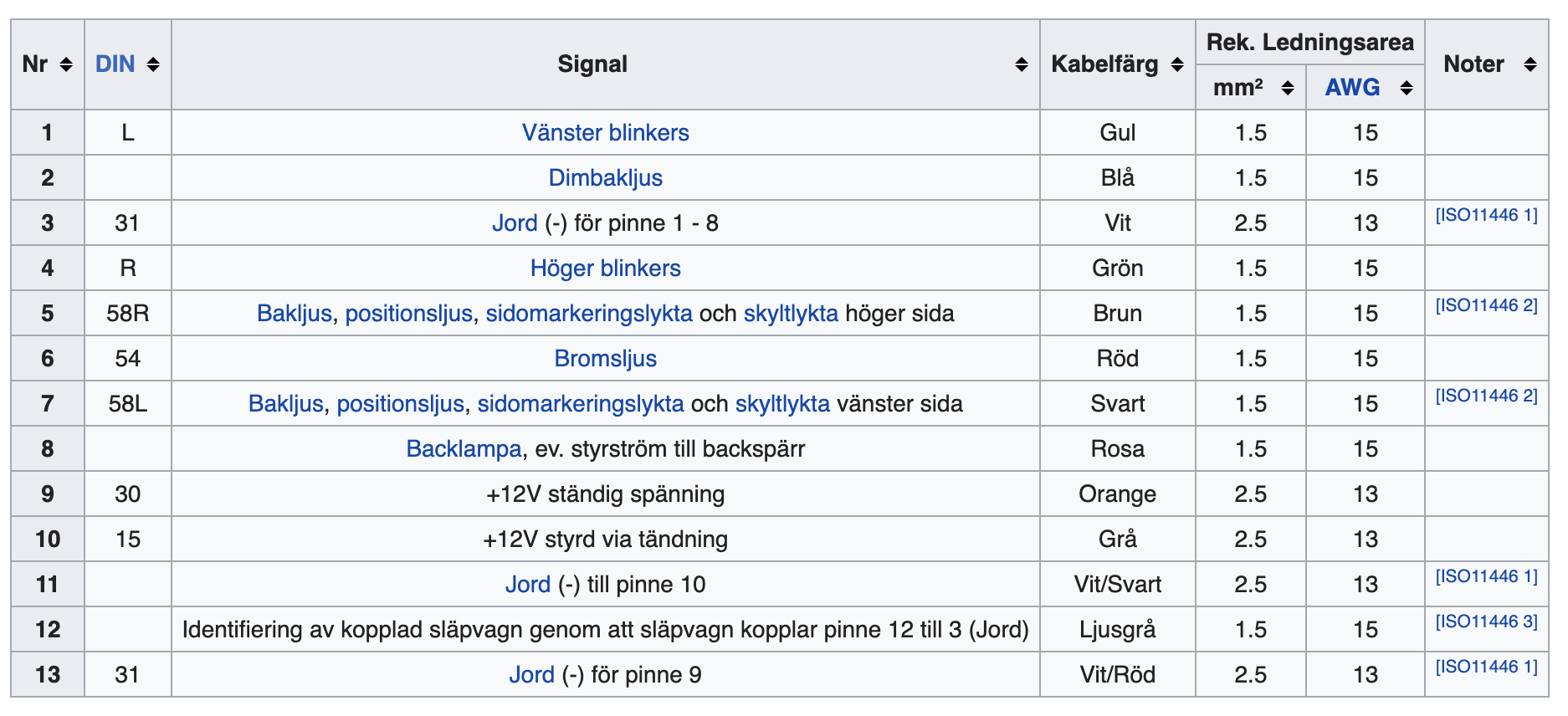

Här finns kopplingschema och poler som de ska vara enligt Wikipedia:
