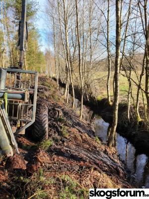

Underhåll är viktigt. När sjön är jättehög, som igår, kan man meta aborre i skogen. Igår var första soldagen på mycket länge och då blev jag klar med detta lilla projektet. Stammade visst med fingret när jag la in bilden.

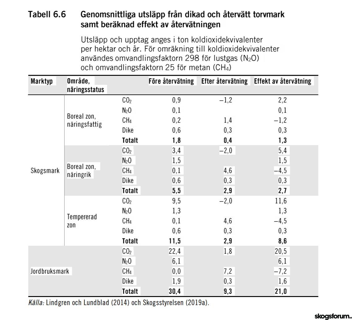

#622833Hej,
Här är ett diagram från utredningen avseende nettovinster med återvätning. Om jag tolkar utredningen rätt så har de i detta skede inriktat sig på förslag om att återväta bördig skogsmark i södra Sverige och här har de identifierat att merparten av denna skog finns som åkerplanteringar, därför kan man läsa avsnittet "Jordbruksmark" i diagrammet nedan.
Som du ser så är metanutsläppen medräknade här, trots detta ger återvätning enligt utredningen en växthusgasminskning om 21 ton per hektar och år.
Mer info för den som vill: https://www2.jordbruksverket.se/downloa ... a14_24.pdf
Re: Utredning: Dikad skogsmark ska återvätas för klimatet
#622840Aha, dessa 21 ton CO2/ha och år gällde alltså produktiv åkermark.
För dikade tallmossar i boreal zon gällde siffran1,3 ton CO2/ ha och år. Motsvarande siffra för ett lövkärr i boreal zon var alltså 2,7 ton CO2/ha och år. En viss skillnad mot åkerns 21 ton/ha och år.

#622845Ja, som jag skrev ovan så inriktar sig utredningen på ett förslag där återvätning skulle göra mest nytta. Och i detta fall 100.000 hektar av totalt 2,1 miljoner hektar där SLU har identifierat ~20.000 hektar södra Sverige som till stor del består av dränerad torvmark som varit åkermark men som nu är bördig skogsmark.

Tack för intressant tabell Fredrik, tredje kolumnen tycker jag borde stå resultat av åtgärd eller liknande istället för effekt då jag blev lite konfunderad först men det kanske bara är jag.
