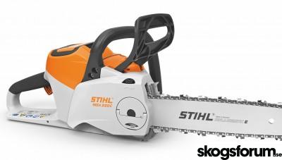

#589273Motorsågstillverkaren Stihl lanserar nu en ny batterimotorsåg som heter MSA 220. Huruvida MSA 220 kommer ersätta MSA 200 eller bli ett större syskon till den är oklart. En sak är dock säker, MSA 220 kommer ha bättre kapacitet än MSA 200.
Med MSA 220 släpper Stihl också en ny elmotor som de utlovar ska vara både effektivare och erbjuda bättre ergonomi - prestandan ska höjas 20% med den nya motorn.
Nytt med MSA 220 är att Stihl nu höjt den maximala kedjehastigheten till 24 meter per sekund. Genom detta så kan MSA 220 på pappret börja konkurrera med de mindre bensinsågarna i proffsklassen och även Cramers batterisåg 82CS25.
Stihl kommer rekommendera sitt största batteri till MSA 220. Det heter AP 300 S och bygger likt Husqvarnas batterier på 36 volt spänning. Motsvarande batteri hos Husqvarna är BLi 300, detta är dock på 9,5 Ah, Stihls AP 300 S ligger på 7,8 Ah. Cramer som nämnts ovan har istället valt ett batterisystem med 82 volt. Deras rekommenderade batteri 82V430 är på 6 Ah men eftersom det har en systemspänning på 82 volt så blir kapaciteten ändå högre (och vikten). Nedan gjorde jag en enkel tabell som jämför vanliga batterisågar idag med kommande MSA 220. I tabellen kan du se kapaciteten i watt på batterierna.
Räcker fördelarna med batteri för att välja det för skogen?
Detta är en intressant fråga som alldeles säkert kan vändas och vridas på. Ur ett viktperspektiv så kan det vara så att dagens batterisågar inte når ända fram för ex skogsägare som gallrar mycket själva och som idag ex kör med bensinsågen MS 201. Om vi antar att MSA 220 börjar närma sig MS 201 i kapacitet så är det ändå så att MSA 220 väger 1 kg mer än MS 201. En viktminskning på knappt 20% kan vara tillräckligt för vissa men jag lämnar frågan öppen för diskussion här nedan.
Tabell med parametrar över batterisågar samt MS 201
