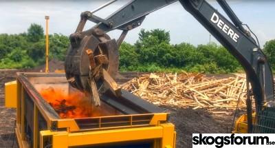

#590410Kanadensiska skogsmaskinstillverkaren Tigercat är på frammarsch. Nu meddelar företaget att de köpt det Amerikanska företaget ROI som tillverkar bandburna kolmilor som gör biokol av bl a skogsrester.
Företaget ROI med tillverkning i New Hampshire ägs och drivs av Svenskbördiga Anders Ragnarsson. Det är förövrigt samma Ragnarsson som startade företaget CBI som gör flishuggar på 80-talet.
Koncernen Terex köpte CBI av Ragnarsson 2015 och efter detta har han satsat på att tillverka utrustning för tillverkning av biokol genom sitt företag ROI. Ragnarsson har sedan CBI tiden visat sin förkärlek för långa företagsnamn som kan förkortas. CBI står för Continental Biomass Industries och ROI står i sin tur för Ragnar Original Innovation.
ROI har idag tre produkter för träkolstillverkning och alla är mobila. Carbonator 350 är den minsta produkten som är banddriven och den större i samma gren heter Carbonator 500. Envirosaver 400 är istället monterad på ett lastbilssläp. Carbonator 500 sägs kunna processa 20 ton träråvara per timma.
Genomgående för alla tre produkter är en keramisk kammare som fylls med skogsrester eller återvunnet trä som sedan antänds. Genom olika tekniker, bland annat ett "luftlock" så kontrolleras pyrolysprocessen så att träkol kan tillverkas. Denna kyls sedan ner och kan via transportband förpackas för vidaretransport.
Tillverkningen av biokol börjar få blickarna på sig i samband med vårt fokus på klimat. Att tillverka kol av skogsrester kan i princip användas till en kolsänka då kolet har halveringstider på över 1.000 år.
Frågan är också om det kan finnas vinna-vinna synergier i att deponera kol i marken. Dels blir det en kolsänka, dels så kan växtligheten öka genom förbättrade förutsättningar för markvattnet. Och som grädde på moset så kan kolet binda föroreningar och verka som katalysator.
Enligt ROI deponeras årligen 52 miljoner ton trä i USA. Istället för att ligga och ruttna ser nu ROI en möjlighet att konvertera detta till biokol istället.
Enligt Tigercat ska Anders Ragnarsson med personal jobba vidare med företaget och håller just nu på att flytta in i helt nya lokaler i Freemont, New Hampshire.
Vill du läsa mer om de mobila kolmilorna så kan du gå in på ROI:s sajt.
