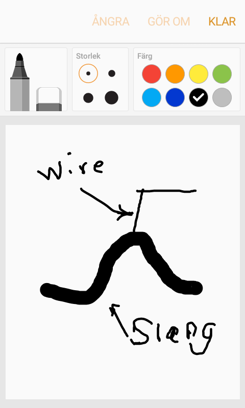

#566800Eftersom du är så hemlighetsfull om ditt projekt är det svårt att ge bra råd.
Antingen en rulle likt förra förslaget eller hänga upp slangen i en wire som ger slangarna rörelsefrihet eller en liten skena för löpvagn. Typ som finns för elkabel vid traverser.
