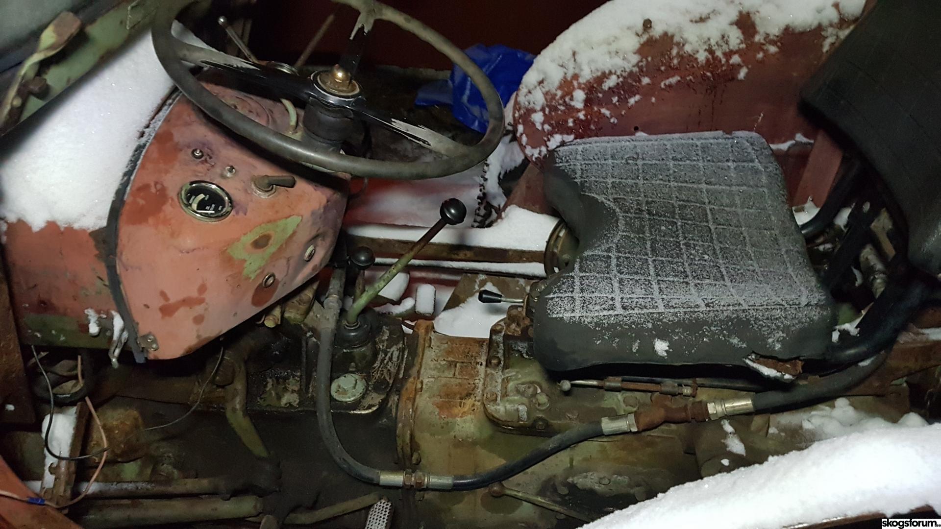

#539109MF 35 diesel gjordes -59 till -64. Före det fanns det Ferguson 35 bensin fram till -59 inte Massey Ferguson utan hette bara Ferguson. 1974 var det MF 135 diesel. Bild?

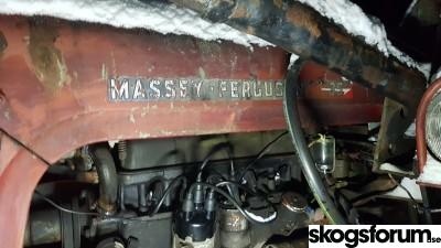

#539116Ser ju inte ut som nån diesel direkt. :mrgreen:

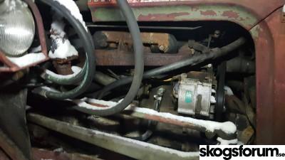

#539117Ser ut som en MF 35 men inte motorn den kan vara samma som i Ferguson 35 bensin. Men inte -74 kanske omreggad.
Re: Nybliven ägare till en MF35 -74
massa-ved
#539119Färgen på motorn ser ju fräschare ut än övriga gråa delar.

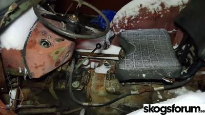

#539123Visst är det en 35 bensin kan vara den modellen som såldes som mf 30 i Sverige. Eller är det från början guldfärgad och grå. Oljetanken till lyften hör ihop med växellådan och bakaxeln oljestickan sitter under sitsen på höger sida tro jag. Att det skulle vara luft i systemet tror jag inte. Den lilla spaken under sitsen skall vara framåt men jag tror att du måste ha lyftarmarna i toppen innan du för över spaken framåt. Hoppas att det hjäpte lite :-b oljan skall vara universal 10w-30. Bensin med blyersättning blir nog bra.

#539124På tredje bilden uppifrån till vänster om långa växelspaken sitter en plugg med en sexkant på det är påfyllningshål
